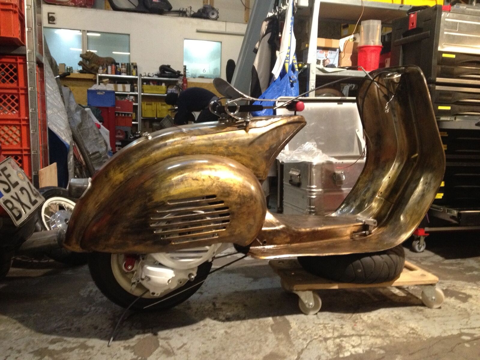

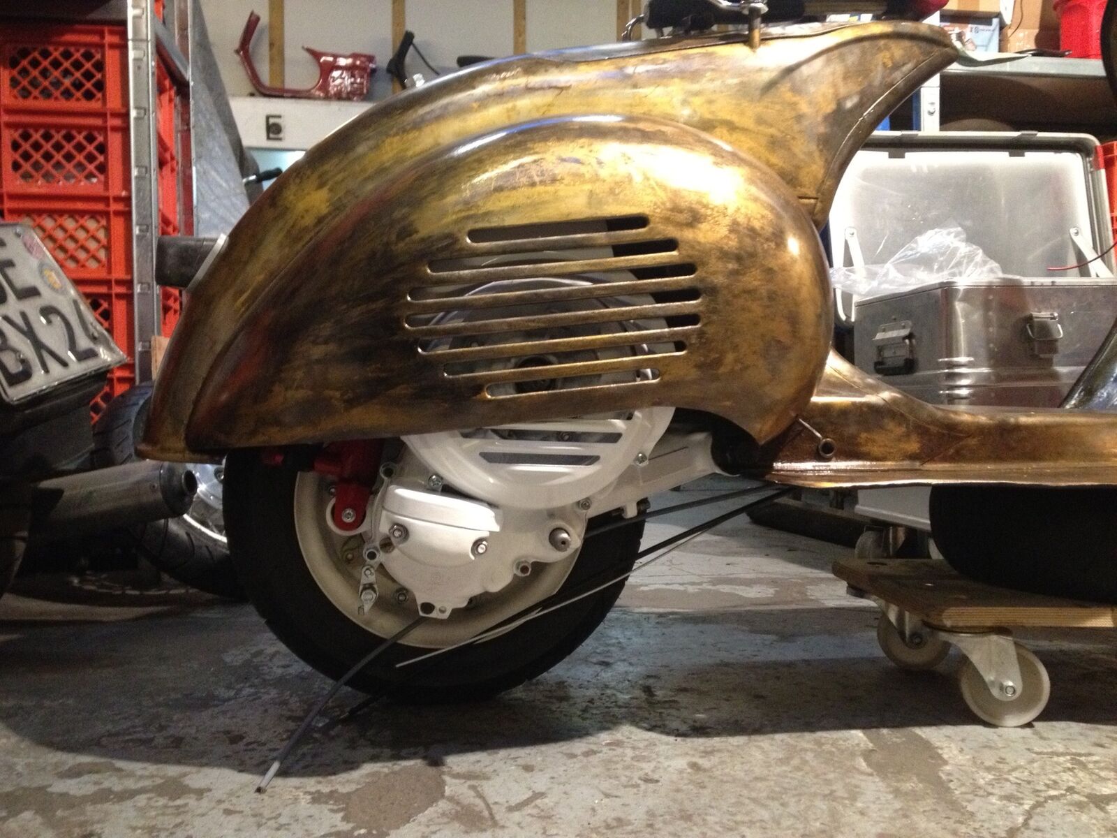

Danke... Allerdings muss ich bei der Lüfterabdeckung noch mal bei. Die Schlitze der müssen passend zur Backe gedreht eingeschweisst werden.
find ich klasse das du die noch drehst, das war das erste was mir aufgefallen is
Dann sieht es im Stand toll aus und beim Einfedern, da kann schon das Draufsitzen reichen - ich weiß nicht ob du einer von den schweren Jungs bist - sieht es wieder eher doof aus.
Holgi's Vorschlag mit Old-Style hat schon was. Ggf. selbst ein nettes Muster, z.B. Oldstyle-Vespa-Schriftzug, reinlöten? -
vl. alle Schlitze raustrennen?
ich würde die Abdeckung der Sprint nehmen oder so umarbeiten
Das gefällt...
Löst es doch ganz elegant die Frage wann denn die Schlitze parallel zu denen der Haube stehen soll. Im Fahrbetrieb oder parkend?

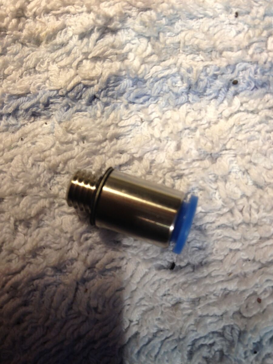

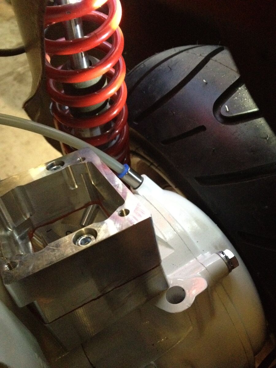

... da wird der Schlauch aus Kunststoff einfach nur reingeschoben und hält dann auf Zug. Sieht zumindest sehr professionell aus. Chrom passt auch besser zu diesem "klinisch reinen" Motor.
Die Entlüftungsnippel von der Bremse finde ich aber auch nicht so schlecht. Probiere ich mal aus.
Wo kann man diese druckluftschnellkupplung kaufen?
Was für ein Schlauch nimmst du her? -
Die sind hin und wieder bei ebay drin. Sonst auch einfach bei Festo direkt. Allerdings verkaufen die immer erst ab 100 Stück, können aber auch 50 sein. Typ Festo QSM-M7-6-I Steckverschraubung 153321 Die 6 steht für 6mm Schlauch. Den Schlauch gibt es ebenfalls bei Festo, oder in der Bucht. Die Dinger haben einen 4mm Innensechskant und lassen sich einfach einschrauben.
