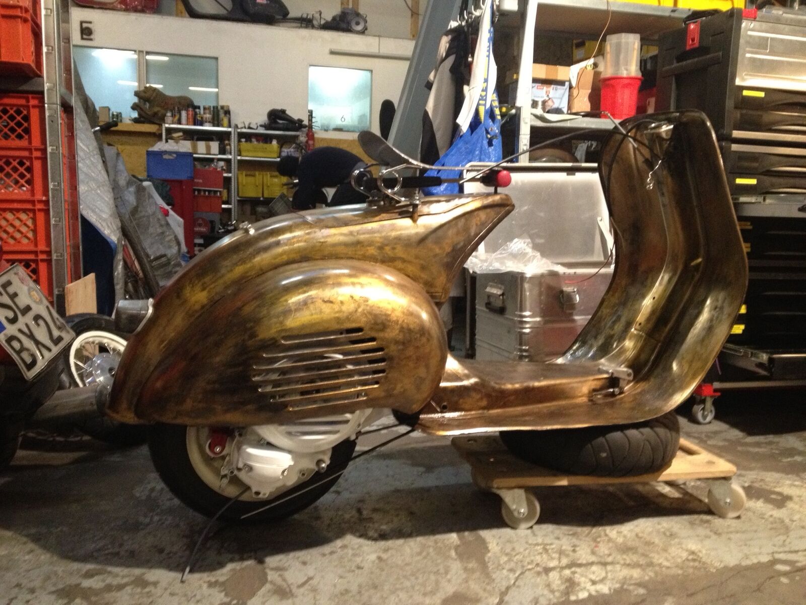

    Mhoar!
    Ich bin verliebt! :love::love::love:
    3,331
    11,231
    1,486
    • February 23, 2013 at 18:58
    • #342
    Sorry, aber das ist leider geil!

    ...zeigt dann doch mal wieder, dass es gut ist wenn man was Gescheites gelernt hat.
    Das ist ja mal so g..., würde ich mir ins Wohnzimmer stellen. Bräuchte gar nicht fahren.
    Es ist zwar erst Februar, aber für mich schon ein Favorit für den nächsten Kalender.
    :thumbup: "two upright"

    Fettes Teil! Astrein :love:

    Danke... Allerdings muss ich bei der Lüfterabdeckung noch mal bei. Die Schlitze der müssen passend zur Backe gedreht eingeschweisst werden.

    find ich klasse das du die noch drehst, das war das erste was mir aufgefallen is

    Fettes Lob... da muss man (Mann) sich ja Reinverlieben tun :love::love::love:
    Schlies mich an.. Fotowettbewerb 2-)
    Das mit den Schlitzen.... hmm.. warum nicht gleich eine Oldstyle?

    Großartige Fotos! Danke das du uns hier teilhaben lässt.
    Selten so eine Liebe für das Detail gesehen ;)

    Dann sieht es im Stand toll aus und beim Einfedern, da kann schon das Draufsitzen reichen - ich weiß nicht ob du einer von den schweren Jungs bist - sieht es wieder eher doof aus.
    Holgi's Vorschlag mit Old-Style hat schon was. Ggf. selbst ein nettes Muster, z.B. Oldstyle-Vespa-Schriftzug, reinlöten?

    vl. alle Schlitze raustrennen?

    ich würde die Abdeckung der Sprint nehmen oder so umarbeiten :D

    Das gefällt...
    Löst es doch ganz elegant die Frage wann denn die Schlitze parallel zu denen der Haube stehen soll. Im Fahrbetrieb oder parkend?

    Schick schick, aber wie pervers ist bitte ein weißes Gayhäuse?! :D Da biste doch nur am putzen :P Sieht aber in der Tat pornös aus.
