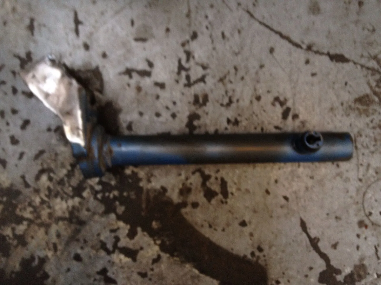

    Kurzes Brainstorming heute in der Werkstatt: Das Husqvarna Projekt hinterlies noch die vordere Hälfte eines PX Rahmens. Da werde ich morgen das äussere Lenkrohr raustrennen. Die alten Wideframes haben so etwas nicht und die Rahmen sind deutlich weicher. Durch das Einsetzen eines Rohres ergeben sich entsprechende Vorteile:
    Erhöhte Steifigkeit des Rahmens
    Verwendung von PX Lagerschalen
    Erhöhung des Sturzwinkels um 2-3 Grad zur Verbesserung der Fahreigenschaften
    Der Motor wird wohl au Basis eines 80er Blockes entstehen und am Ende mit einem M1X bestückt werden.

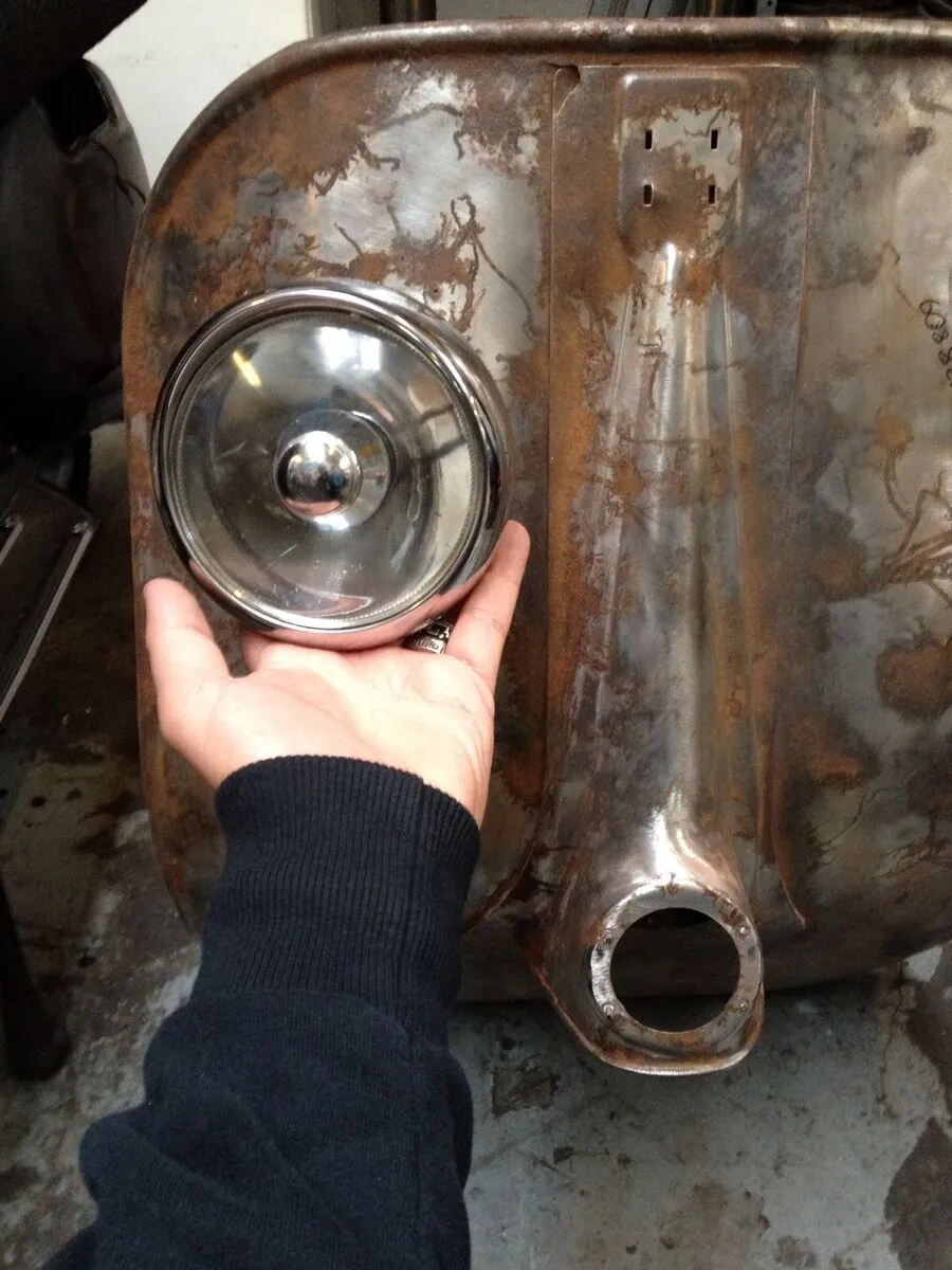

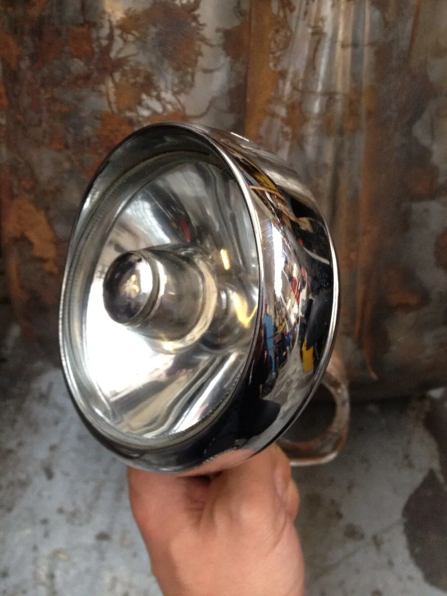

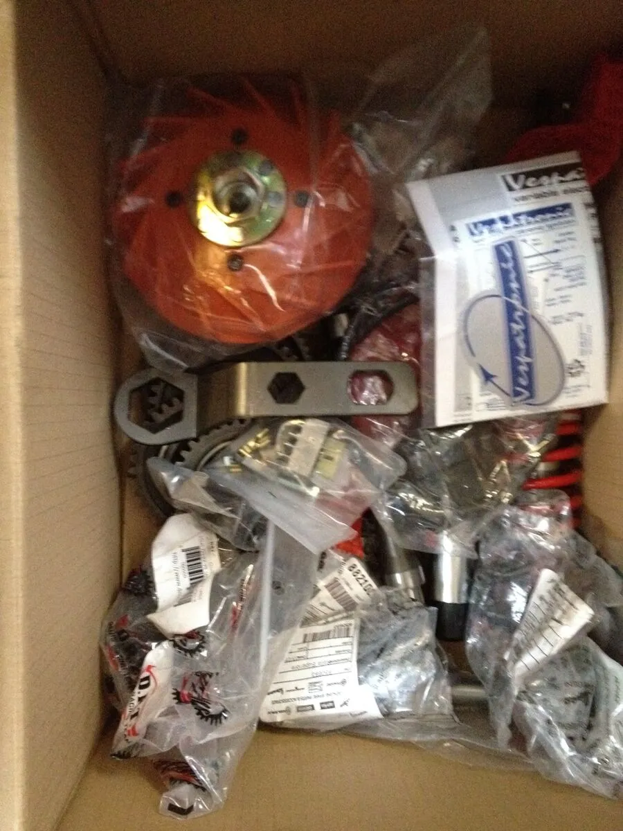

    Ich habe in der Zwischenzeit die ersten Sachen zusammen getragen: Bitubo hinten, flammneues 200er Getriebe, DRT Tannenbaum, Vespatronic, Lagersatz, und neue Steuerlager. Über Ebay UK kam noch dieser schöne Scheinwerfer, dazu und aus Pathologie meiner Werkstatt habe ich noch ein PX Lenkrohr rausgeschnitten.
    Das Projekt ist auf dem Weg

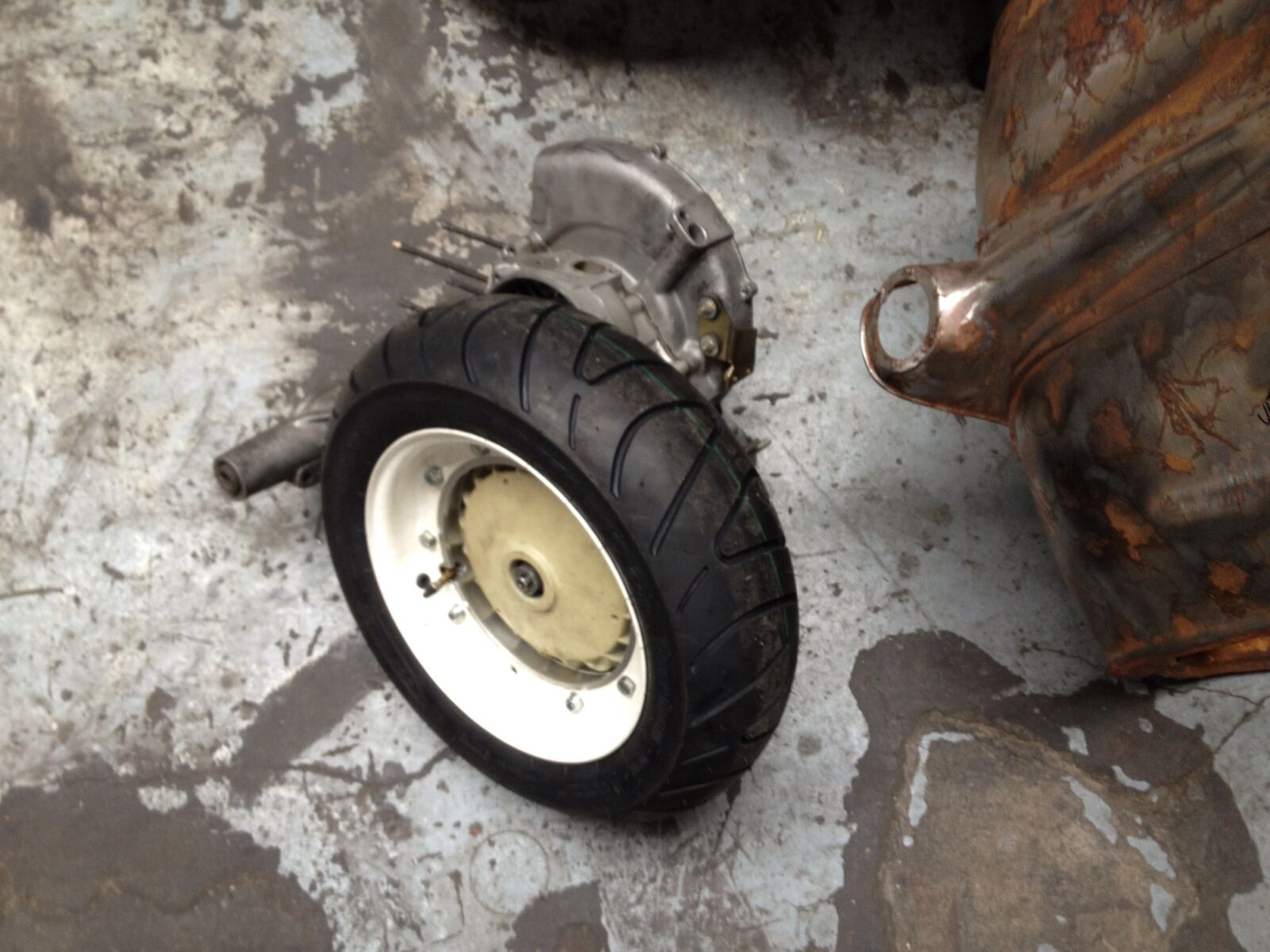

    Ein altes 80er Gehäuse eine alte Getriebewelle, und ein paar alte Lager ergeben zusammen mit einer Trommel und dem S&S 4Zoll Kit den Dummy Motor für die Umbauarbeiten.
    Watt freu ich mich. Am 24. 09. ist Speichen-Schlepps aus dem Urlaub zurück, dann wird das Vorderrad besprochen...

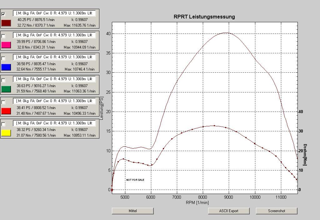

    Ich hab's ja geahnt, das Mofa kriegt doch richtig Qualm.
    Klener Tipp zum M1X - die Kolbenringe sind bah und mögen keine Auslaßbreiten über 68 %.
    Nimm gleich Wiseco Stahlringe.
    Allerdings kann der M1X auch mit 68% Auslass schon was, haben gerade gestern noch Ponys gesucht und gefunden...
