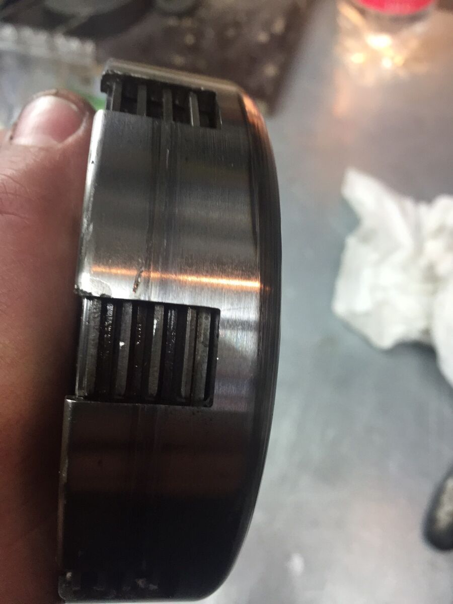

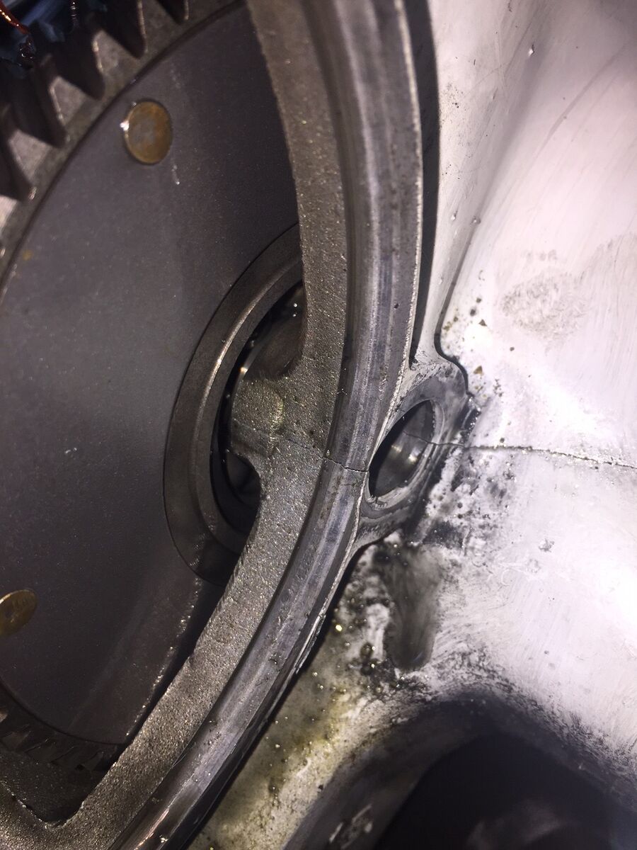

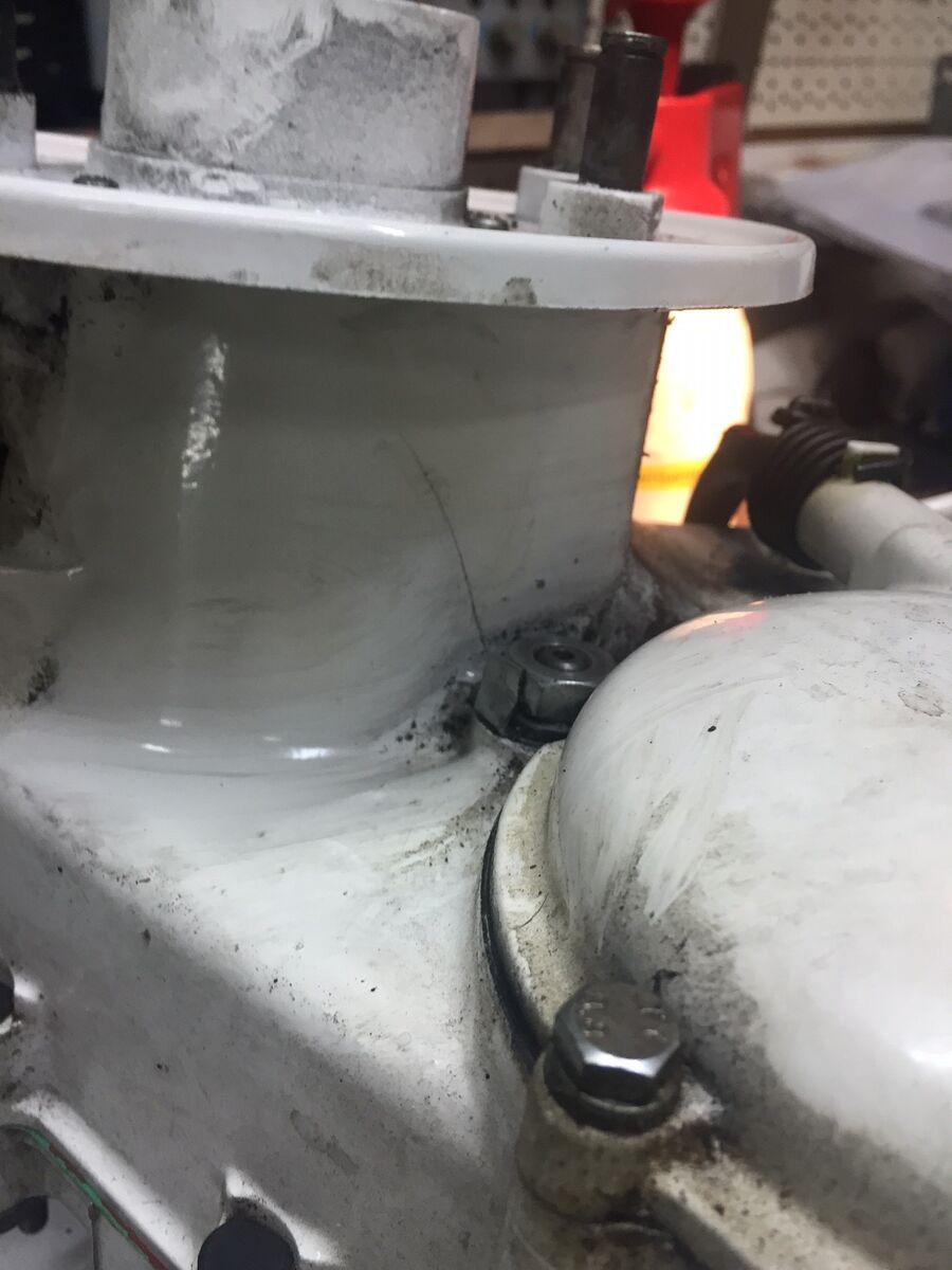

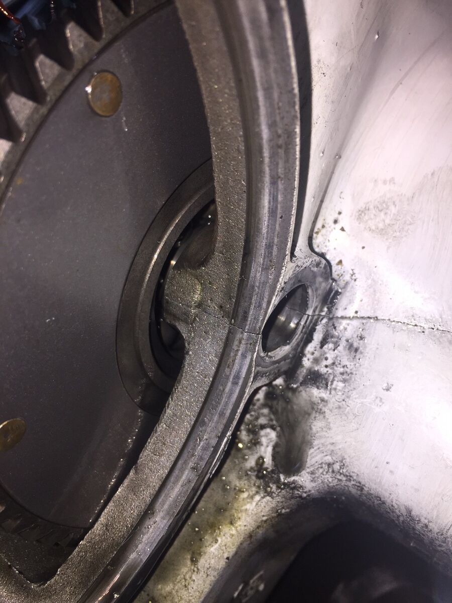

Allerdings fand ich ihn in letzter Zeit etwas klöterig im Klang und so habe ich mir schon einmal einen Komplettsatz für die Überholung zurechtgelegt. Als ich am Freitag nun entdeckte das mir das Öl so schön strahlenförmig auf der Motorseite des Hinterrades nach außen weglief, dachte ich mir, dass nun wohl der Zeitpunkt gekommen sei den Motor mal frisch zu machen. Knappe 2000 km sind jetzt nicht sehr viel für ein paar Simmerringe und Lager, aber wahrscheinlich habe ich damals wohl in den Topf mit Schei*** gegriffen und ein paar Montagsproduktionen erwischt.Dachte ich....
Ich hätte stutzig werden sollen, als ich feststellte das die Bremsbeläge trocken waren.... Überhaupt, die Bremswirkung war doch hinten gar nicht schlecht.
Wo kommt das verdammte Öl her?
Schlagartig war es so still, dass man das Summen der Neonröhren in meiner Werkstatt hören konnte.

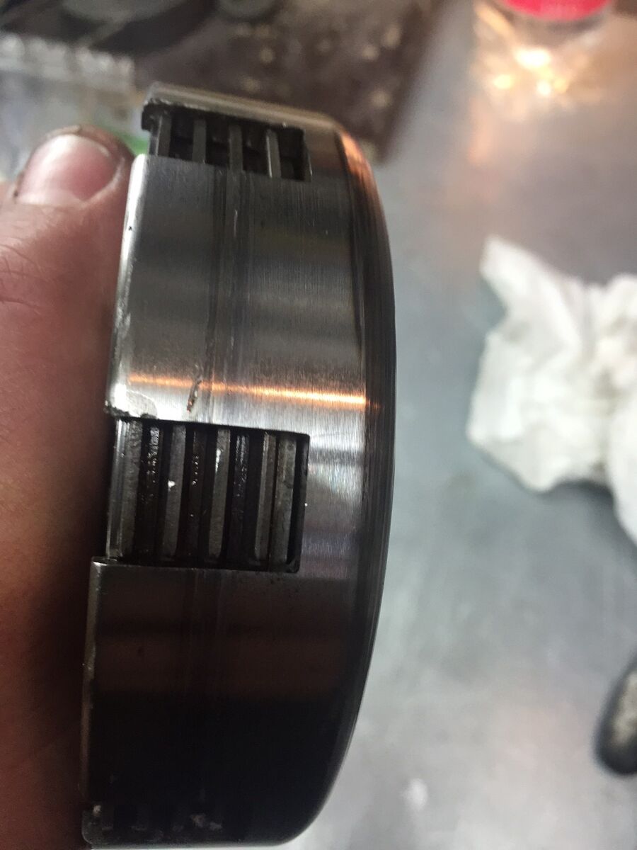

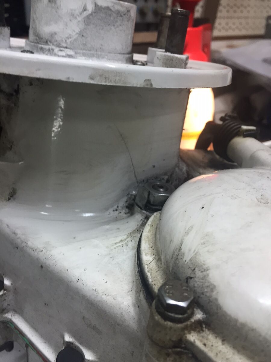

Da ich bei solchen Sachen immer sehr gründlich bin hab ich den Kupplungskorb der S&S Kupplung ebenfalls zerstört und Die Hauptwelle hat 2/10 mm Schlag.Einen Getriebeschaden habe ich nicht, Gangspringen auch nicht. Ich habe ja schon einige Gehäuse auf dem Gewissen aber sowas ohne weiteren Schaden , habe ich noch nicht erlebt. Ich vermute den Schlag der Hauptwelle als Ursache, dieser hat sich ungünstig aufgeschwungen und die Nebenwelle aus dem Gehäuse geschubst.
