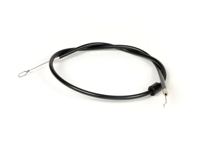

Servus wie montiert mann am besten den Chokezug, gibts da einen speziellen Trick um ihn vorne am Hebel einzuhängen!!
PX80: Wie Chokezugmontage am Besten montieren?
hülle hülle einfädeln und seele durch das rohr durchschieben, seele in zug einhängen, alles zurückschieben
Mein Problem ist der Halteclip im gelben Kreis!!
federkla,,er hochklappen, zughülle reinschieben, federklammer wieder drüberdrücken
Hab es endlich geschafft nach langen hin und her , stellt ich fest das die Hülle einen Halben Zentimeter zu lang war gegenüber der originalen!! Der Neuaufbau geht dem Ende zu!!!
Hallo, hab aktuell das gleiche Problem mit dem Choke. Kannst du mir evtl. etwas ausführlicher Beschreiben wie genau du den Choke eingehängt hast? Grüße
Da wird diddlohm wohl kaum noch antworten, er war zuletzt vor 10 Jahren hier aktiv.
Aber vlt kann Dir einer der anderen LF-Schrauber helfen.
Die Chokezüge für PX alt und Lusso sind zuweilen unterschiedlich lang.
Wenn die Seele durch das Röhrchen im Rahmen ganz durchgeschoben ist, solltest du die Seele gut in den Chokehebel einfädeln können.
Dann die Öse der Chokeseele am Vergaser montieren.
Danke erstmal für die Rückmeldung. Ich werds morgen nochmal probieren. Heut hab ich in dem Führungsröhrchen vom Choke nichts gefunden, wo ich den Draht einhaken konnte.
Ein Röhrchen hat in der Regel auch nichts zum einhaken. Du sollst den Draht in den Ziehchokehebel einhaken.
