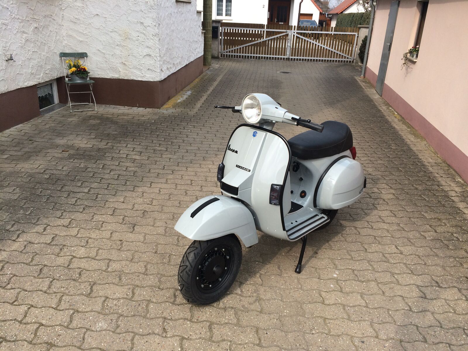

    • March 3, 2015 at 22:00
    Hab es endlich geschafft nach langen hin und her , stellt ich fest das die Hülle einen Halben Zentimeter zu lang war gegenüber der originalen!! Der Neuaufbau geht dem Ende zu!!!

    • March 22, 2015 at 21:33
    War am Samstag wieder fleißig soweit fertig zusammengebaut, wird sie demnächst einem bekannten geben der mir alles einstellt!!
