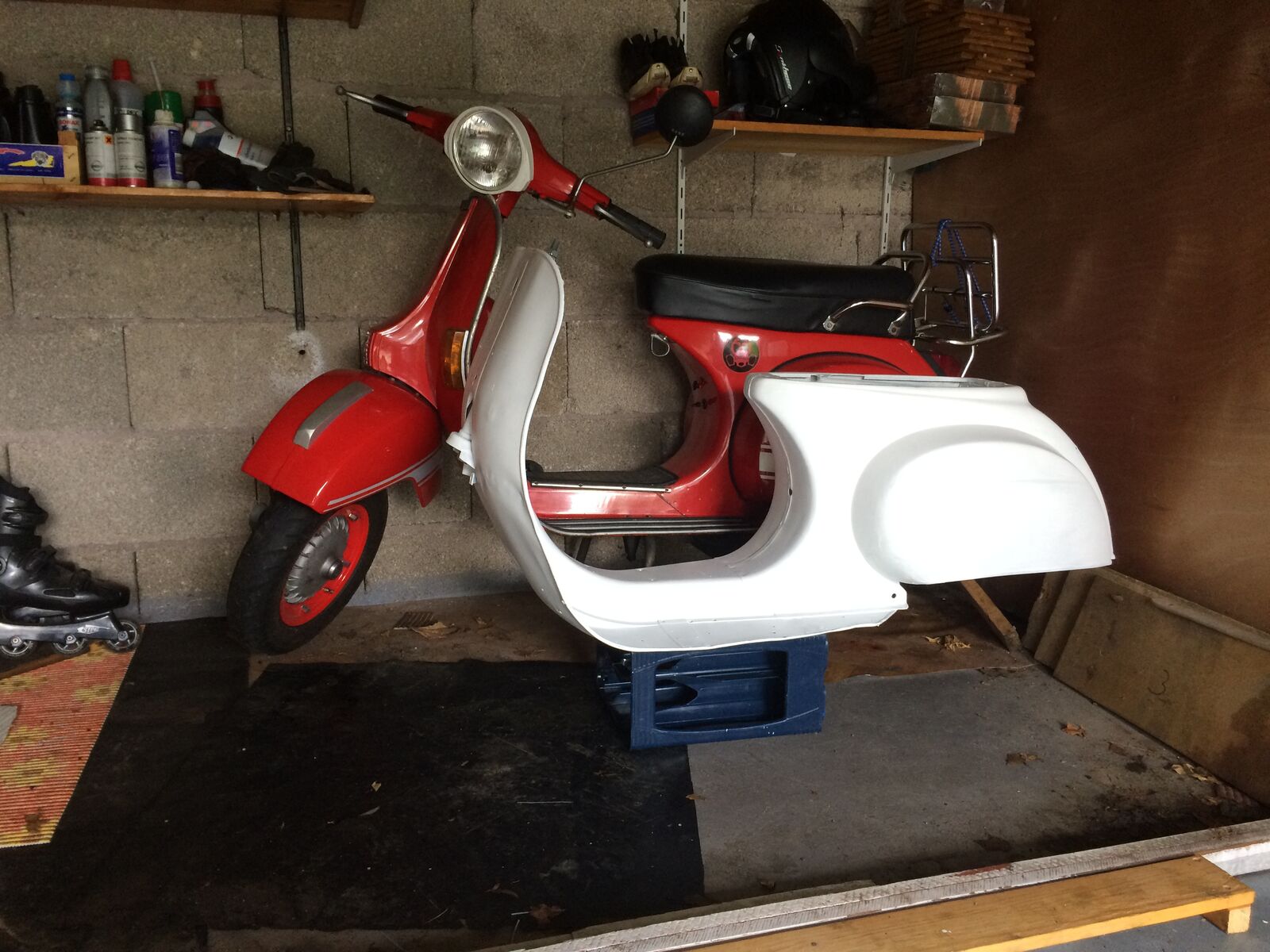

Also erst mal ein Paar Bilders:
Wir haben den 5. Mai und die erste Schicht ist drauf:
Ca. etwa am zwei Wochen später sieht es schon deckender aus:
Inzwischen wurde nochmal geschliffen und gefüllert. Lack liegt ebenfalls vor. Allerdings fordern Gartenarbeit und Radfahren ihren Tribut: Sie kosten Zeit.

Ehrlich gesagt schwanke ich zwischen "Endlich kommt die Farbe ins Spiel!" und "Was, wenn das einfach nur Kacke wird?"
Werde bestimmt den Schwung bekommen - und die richtige Idee, wie ich die Sicke an Kotflügel und Seitenbacken dunkler absetze - und dann geht's weiter.
Dafür, dass du mitten in einem Projekt steckst ist deine Garage gleichzeitig erschreckend und bewundernswert ordentlich!
Da ist aber noch erschreckend viel Wella Form zu sehen.
Die Bilder sind ja aber auch älter ...
Mein Vorstand würde von einer überschaubaren Anzahl von Herausforderungen sprechen, die wir strukturiert und passioniert überwinden müssen ![]()
Es ist Drecksarbeit, ich würde mich auch aufs Sofa legen ![]()
Habe vorhandene Beulen etc. extra so gelassen. Soll nicht der perfeke Showroomroller sein, die Beulen wurden hart erarbeitet. Mich hat's mit dem Roller in meinen Jugendjahren auf winterlichen Straßen während der Fahrt von Titisee-Neustadt nach Freiburg und zurück manchmal heftig gebeutelt - war teilweise recht abenteuerlich.
