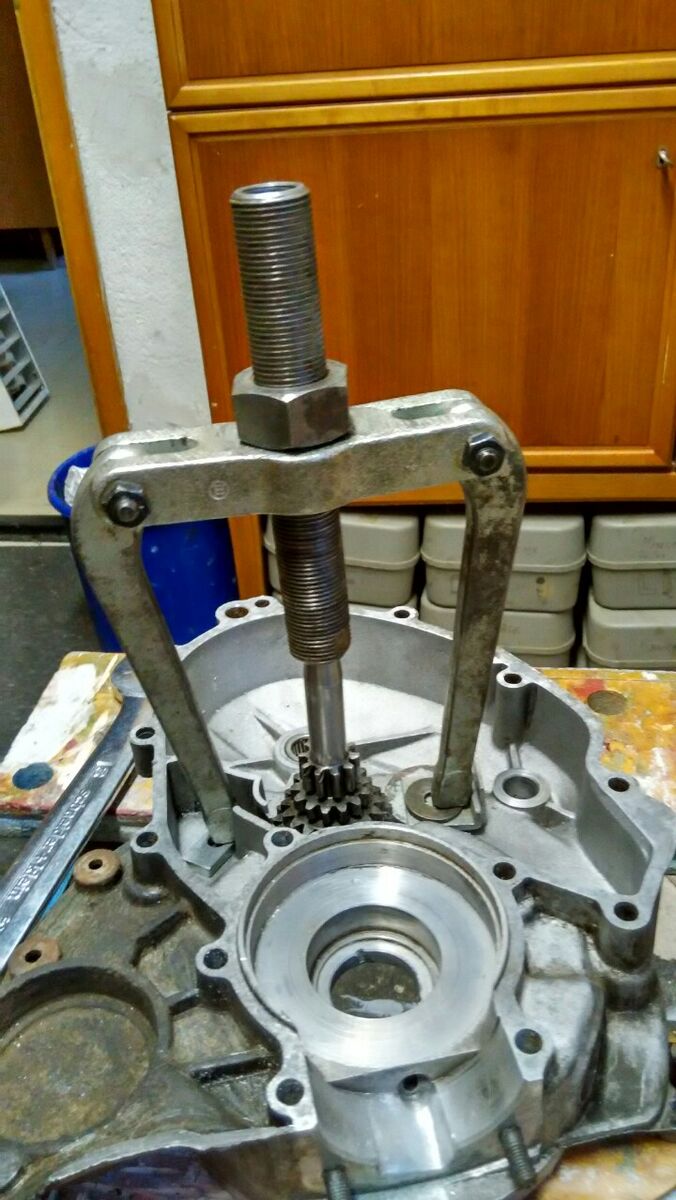

    Ich hab mir nen Innenabzieher bei Ebay gekauft... Innenabzieher
    Die Nadellager rauspfriemeln, Auszieher ansetzen, Gehäuserückseite auf der Höhe des Lagers erwärmen und zack draussen ist das Teil. Und für 17 Euro kann ma sich das Werkzeug schon mal heim legen. Auch wenns nicht oft gebraucht wird
    Der link ist ohne Gewähr wegen der Größe des Abziehers. Ist nur ein Bsp. ausmessen und richtigen bestellen wenn nötig

    Zitat von vespacruiser81
    Alternativ dieses Werkzeug
    Hiermit:
    • March 10, 2016 at 20:21
    Zu teuer !

    • March 10, 2016 at 22:00
    Habe glaube für den Gedore Innenabzieherarm und Spreitz-Einsatz ca. 60 € gezahlt.
    P.S.: Habe mal bei uns in einer Roller- und Motorrad Werkstatt aus Spaß gefragt ob die sowas Reparieren ( hatte die Motorschalen im Auto legen), ANTWORT: (DER KNALLER!) Nee Rasenmähermotor können wir nicht reparieren und so Werkzeug braucht man bei Motorrädermotoren nicht. Bin dann zum Reifen aufziehen lieber wo anders hingefahren.
    2 Mal editiert, zuletzt von Piitt (March 10, 2016 at 22:10)
    • March 10, 2016 at 22:01
    Sag ja zu teuer

    • March 10, 2016 at 22:48
    Zitat von CARDOC2001
    Sag ja zu teuer
    Kommt drauf an, wie oft man es braucht ;)
    • March 11, 2016 at 00:40
    Bei 60€ Anschaffungskosten musst aber schon etliche Lager neu machen , steht für mich in keiner Relation !
