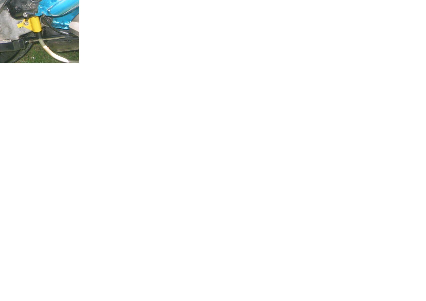

    nach dem schrauben lag das Teil auf dem Boden.
    Weiß jemand was das ist?
    Danke!

    Bist du dir sicher, dass das zur Vespa gehört?
    Für mich sieht das eher nach einem Teil einer Fahrradbremse aus. Nämlich dort, wo das eine vom Lenker kommende Seil auf zwei Seile aufgeteilt wird und auf die Bremsklötze der Felgenbremsen wirkt.

    Genau. So was in etwa. Cantileverbremse.

    Na ja, ich dachte auch erst der obere Anteil ist das Sprührohr einer Bauschaumdose und auf dem Draht darunter kleben Reste davon :S
