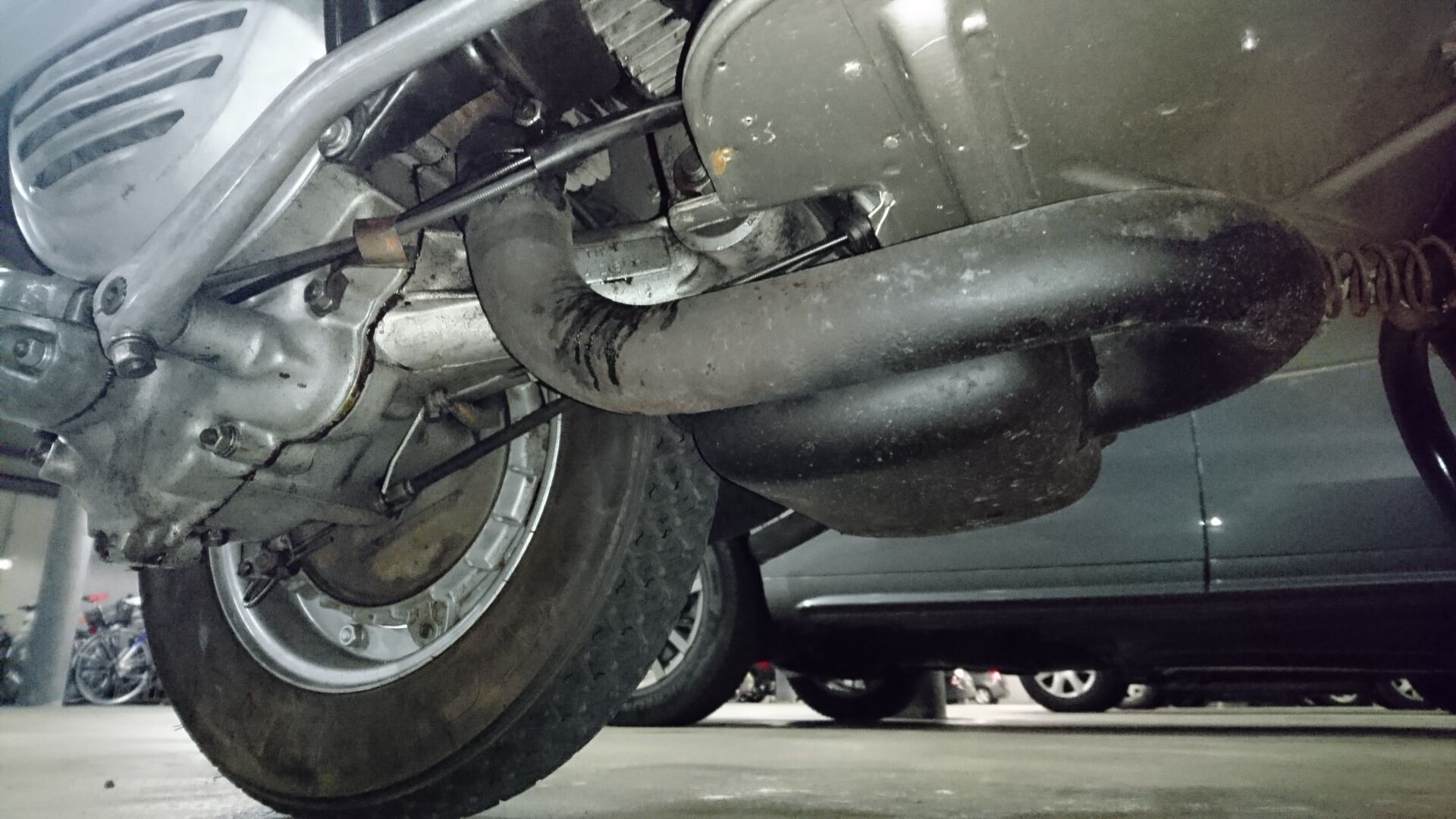

    Was fällt euch auf dem Foto auf?

    - viel Dichtmasse verwendet
    - verbeulte Lüfterradabdeckung
    - siffender Auslass (Auspuff)

    • #25
    Dichtmasse wäre ok- oder?
    Verbeulte Abdeckung auch ok!
    Siffender Auslass: Dichtung erneuern?

    • #26
    was mir Auffällt?
    könnte eine Bgm Box sein,
    irgend ein Wahnsinniger hat das Bodenblech Poliert :D Auspuff ist überhaupt keine Dichtung drin
    muss auch nicht, wenn er richtig klemmt, vielleichtmal abnehmen, sehn ob er eine Quetschnuut hat
    wo ausreicht, wenn er gut klemmt, ist er Dicht.
    Lüfterradabdeckung verbeult..entweder schleifts dann am Lüra oder an der backe, schön ist es nicht.. ausrichten oder neu
    sonnst hät ich gesagt- super Moped :thumbup:
    • March 6, 2017 at 15:57
    • #27
    beginnender Rost ! Dringend beseitigen bei den Zustand !
    Sonst Motor ok bisschen siff ist ok

    Kommt das Siffen nicht eher vom Zylinderkopf ?
    Ansonsten: das Profil des Autos dahinter hat vorne links die Verschleißgrenze erreicht. An dem Fahrrad links im Bild fehlt vorne ein Speichenreflektor... :D

    ein Conti K62 - feiner Reifen

    Leider keine BGM Box
    Reicht da Rostumwandler oder wie behandelt man solche kleine Roststellen?
    Update:
    Die Vespa habe ich ja erst seit Samstag und laut Verkäufer wurde diese ganz neu Aufgabaut und der Motor wurde revidiert. Ich ihm über den Zustand unter dem Fahrzeug informiert. Darauf hin holte er das FZ wieder ab und lässt alles instand stellen. Alles sehr freundlich und für ihn selbstverständlich. Es ist ihm sehr wichtig, dass das FZ keine Mängel hat und korrekt funktioniert. Der Tacho wird ebenfalls instand gesetzt...
    Bin sehr gespannt wie ich die Vespa zurück erhalte!
    Einmal editiert, zuletzt von cocoda (March 6, 2017 at 19:26)

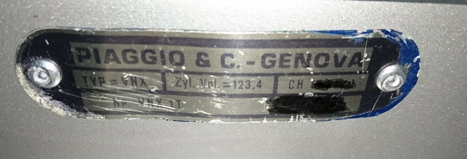

    Es wurde von grund auf renoviert und mit original Lack versehen, der Motor wurde revidiert.
    Zudem hat sie den Veteranenstatus...
    Ist das ein original Typenschild?

    Für Deutschland sehen sie ein bischen anderst aus, aber ich denke, fü Schweiz das richtige..
    by theway...tolle Restauration ...das geht deff schöner... Gefällt mir nicht
    man kann es zum Lackieren auch abbauen... wobei es eh schon einmal unten war
    die nieten sind nicht original..
