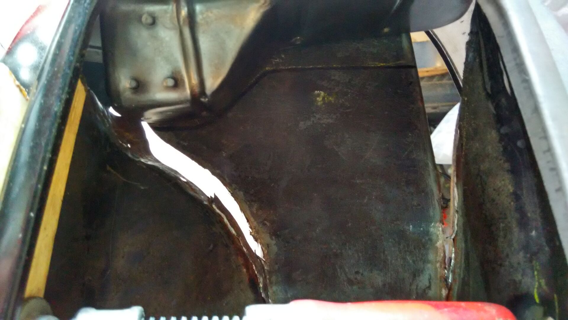

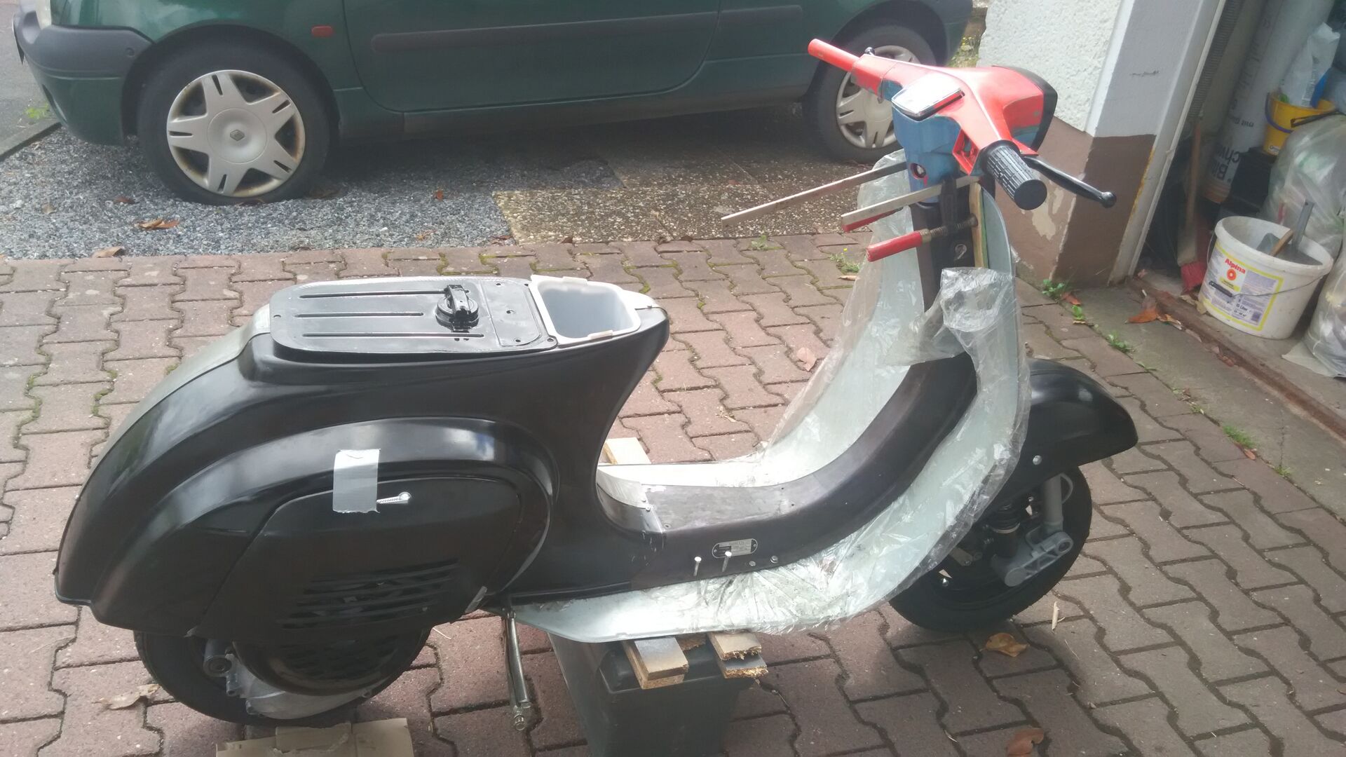

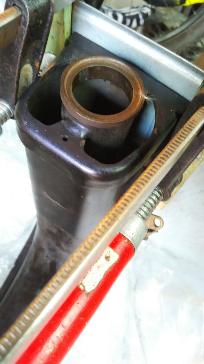

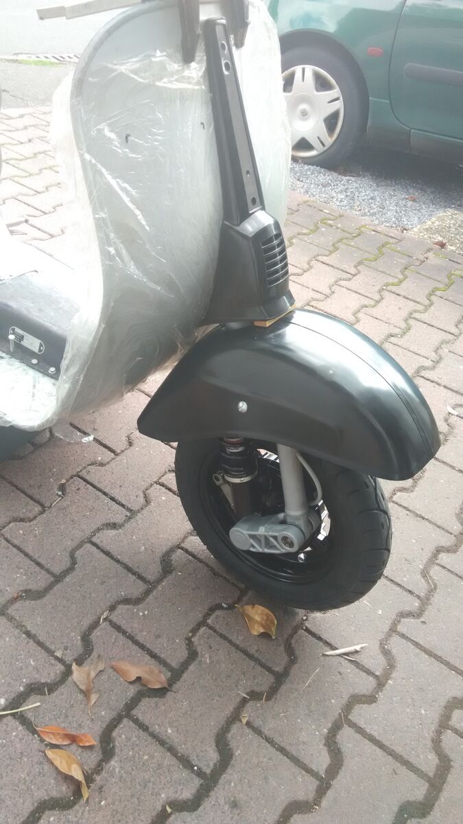

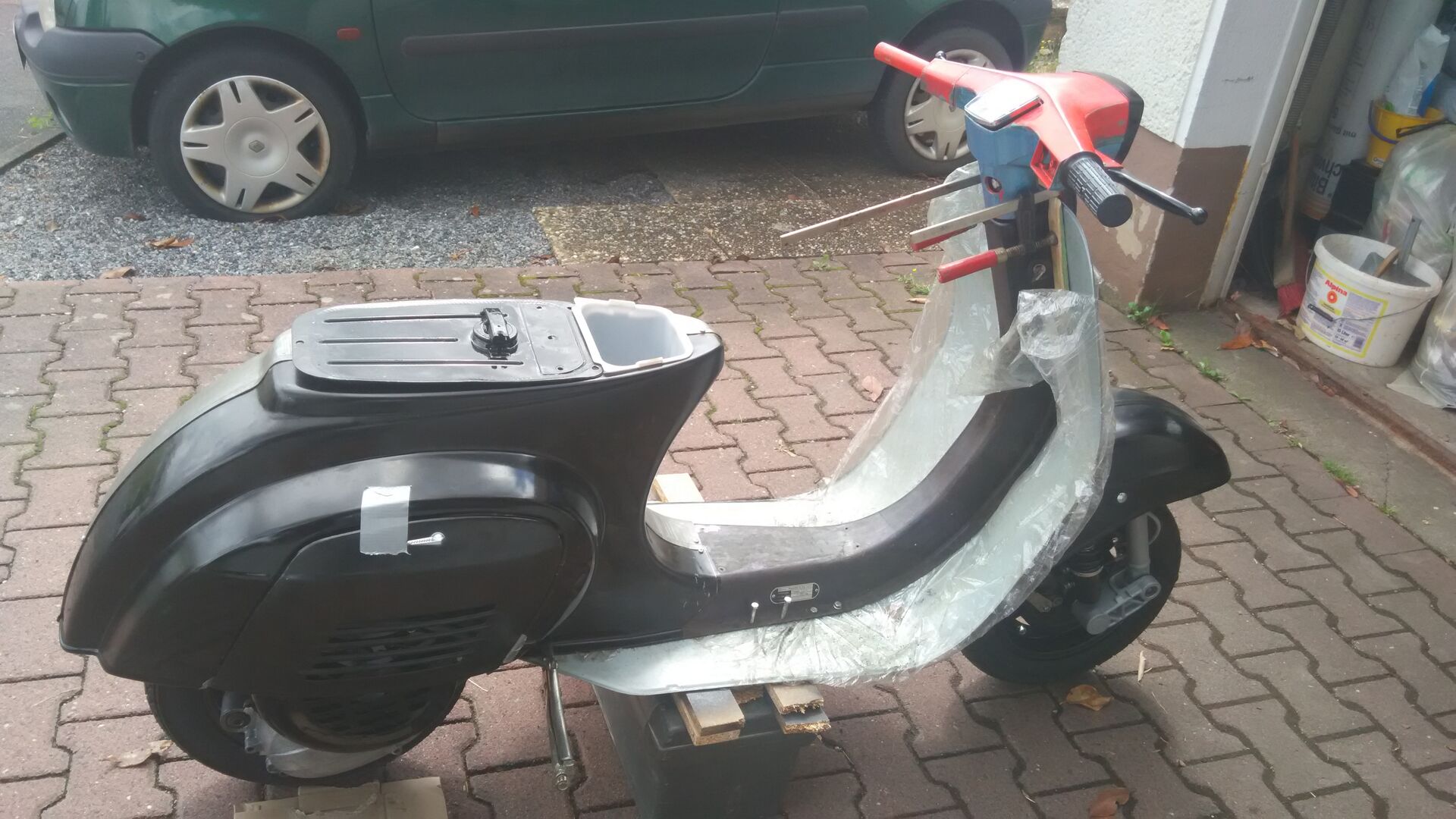

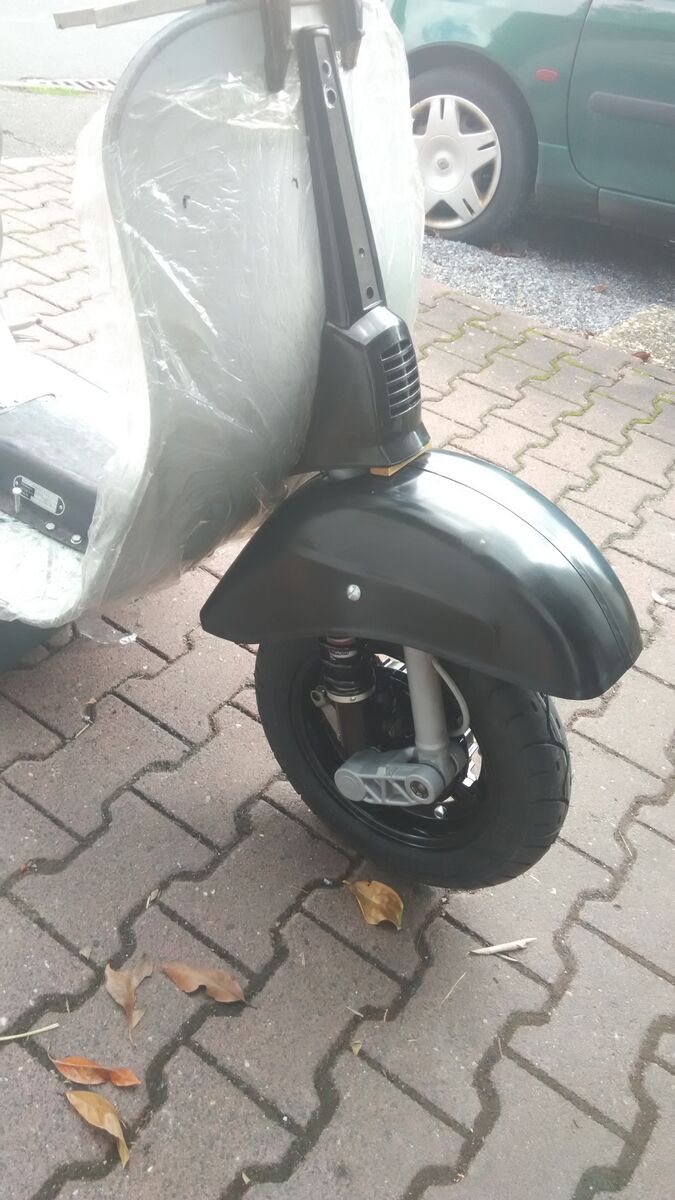

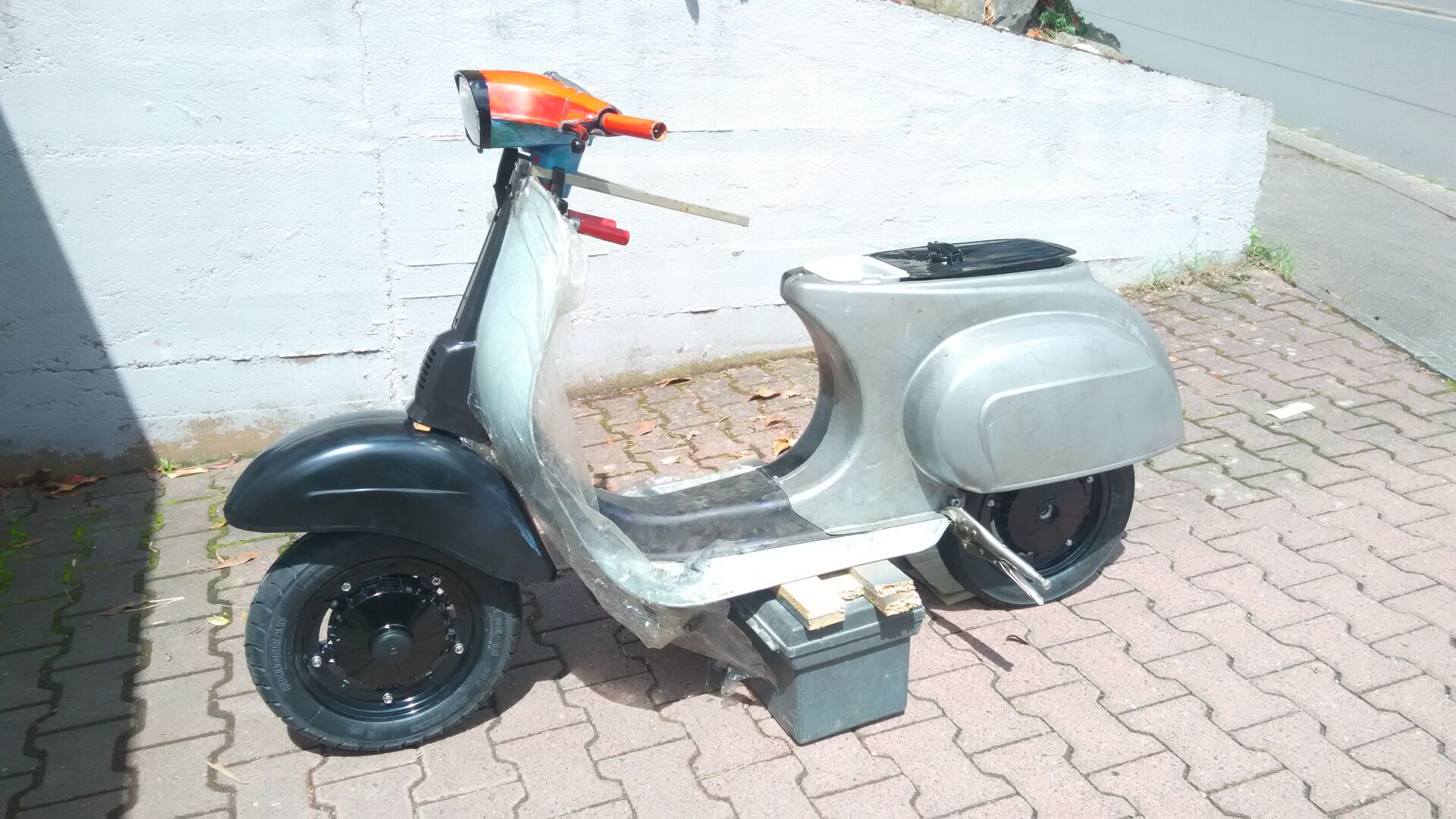

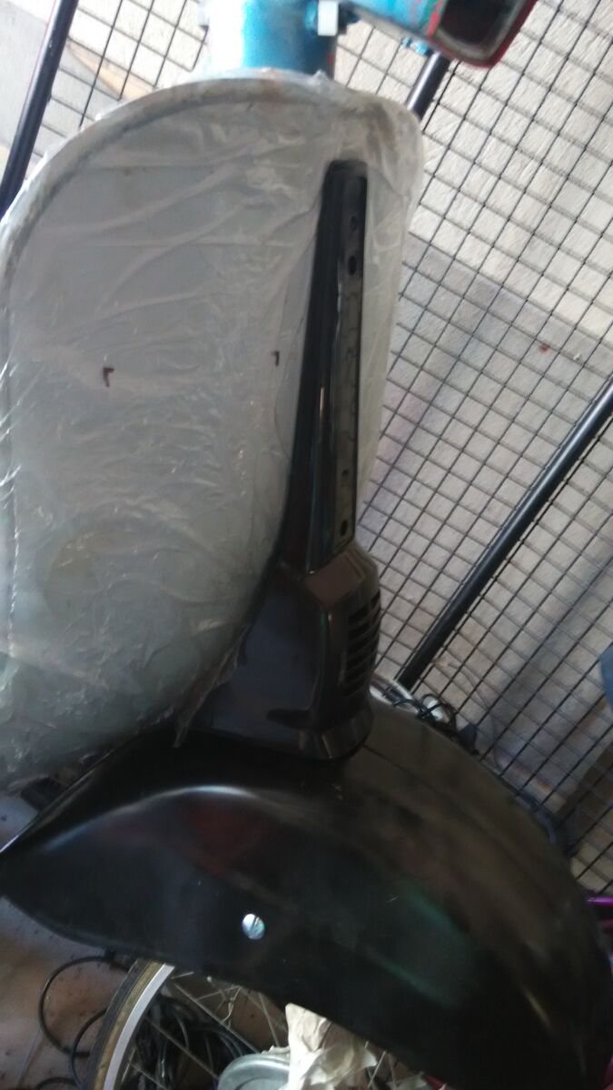

    So, vom Rahmen mal alles zusammengeheftet mit Grimpzangen, Schraubzwingen, Blechschrauben.
    Motor und Gabel reingehängt.
    Verlobung!! Schaut schon mal alles soweit gut aus.
    Tank passt von der Höhe nicht.
    Ansaugstutzen PK geht durchs PK Loch.
    Stoßdämpferaufnahme passt noch nicht von der Höhe.
    Spritzblech wird abgetrennt und tiefer eingesetzt.
    Backenbreite korregiert, war zu schmal, vorne zurechtgedengelt ( boa sind die mit Toleranzen gepresst, rechts gut links Kacke!). Muss aber noch vorn gerade geschnitten werden.
    Beinschild passt, Schloss der PK Hülse gekürzt/ schräg abgedremelt.
    Kotflügel muss vorne noch etwas runter.

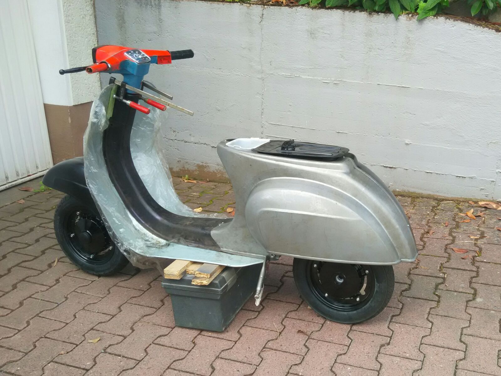

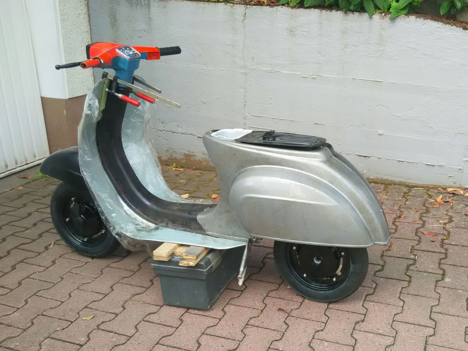

    So, mal von der anderen Seite.
    Nicht wirklich viel passiert in der letzten Zeit.

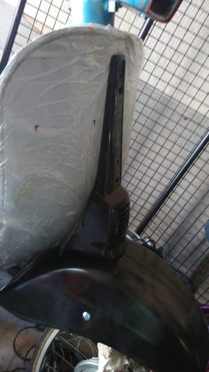

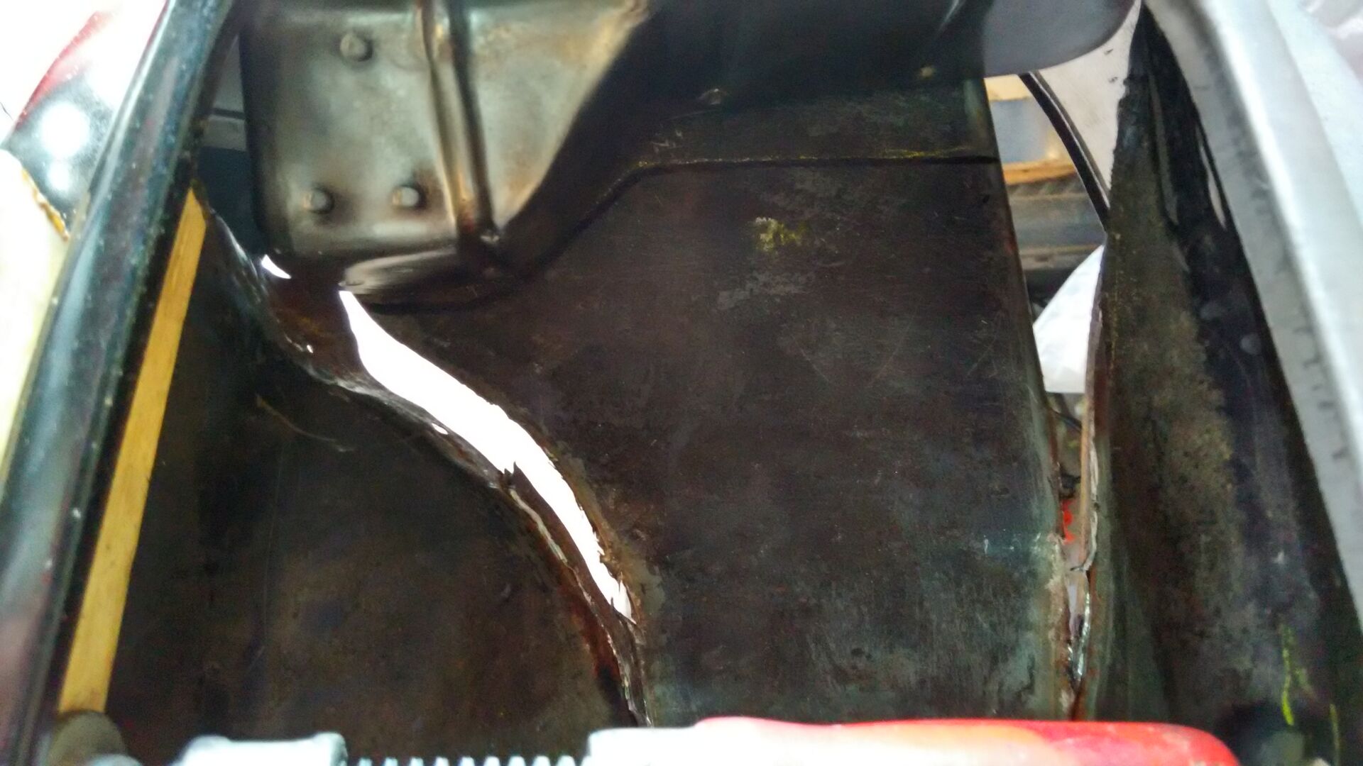

    Hier an der Stoßdämpferaufnahme ist der Größenunterschied doch beachtlich, von außen hätte ich gedacht die PK ist hier breiter, nunja Blech einpassen.
    Musste hinten das Blech trennen und auch tiefer setzen, da von der Bauhöhe eine PK das Blech unter der Sitzbank höher ist.
    Bei 'ner V50 ist die Sitzhöhe niedriger!

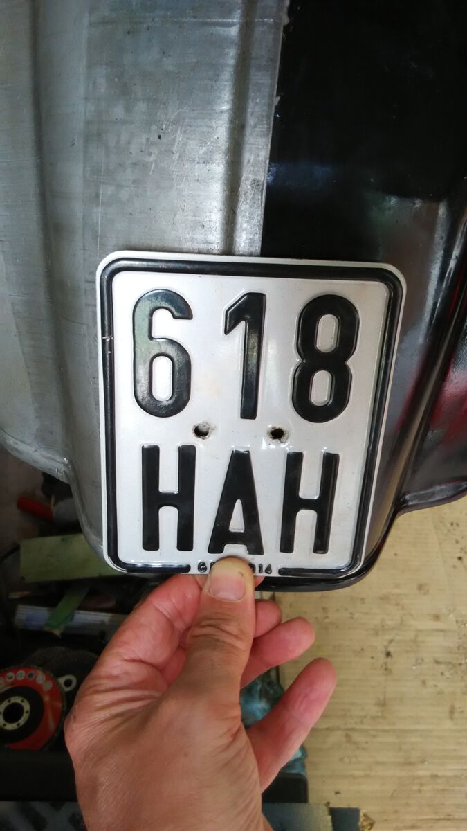

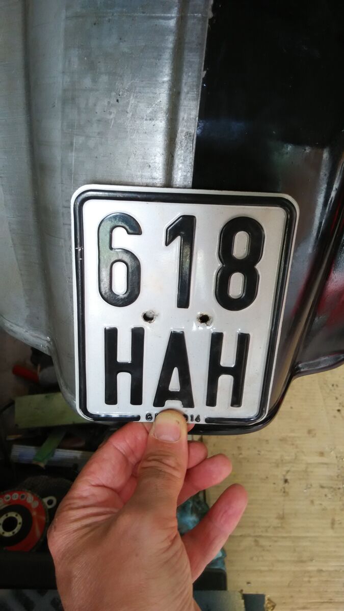

    ¿¿¿ Was haltet ihr davon:
    Ist die Backenbreite hinten, Grössenvergleich mit Nummernschild, OK ???

    Backenbreite ist okay, vielleicht etwas schmaler, als normal, aber geht schon.
