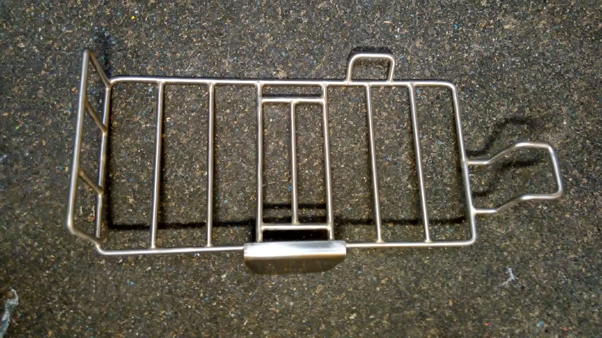

    • February 9, 2019 at 18:29
    • #531
    Zubehör für größeren Reichweitenbereich!

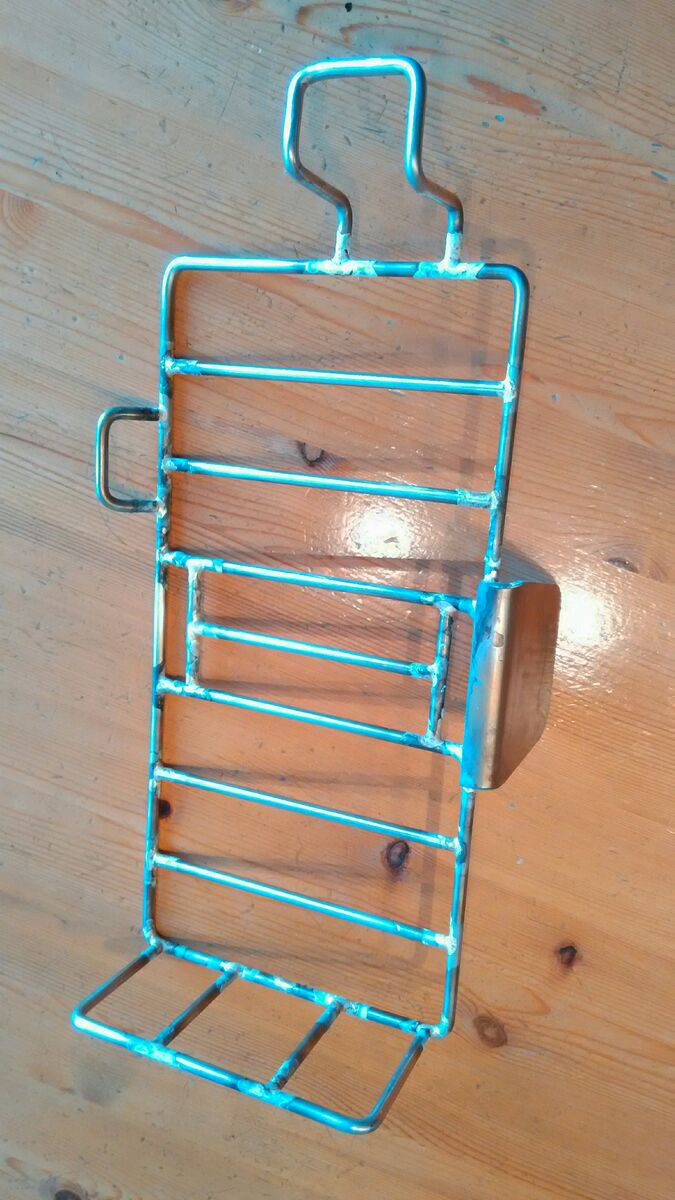

    • February 18, 2019 at 19:44
    • #532
    geschliffen und matt gebürstet.
  • Labelsucker
    1,210
    18,930
    3,258
    Vespa Club Regensburg
    • February 19, 2019 at 07:45
    • #533
    wo kommt denn das Ding her? Und wo kommt es dran? Sieht gut aus sinnlos-)

    • February 22, 2019 at 12:39
    • #534
    Edelstahl ∅4mm.
    Hartgelötet mit Silberlot Ag55Sn, gereinigt und verschliffen/ mit Schleifflies mattiert.
    Kommt links, von Innen, ins Beinschild.
  • Piitt
    500
    6,940
    1,206
    • February 22, 2019 at 12:46
    • #535
    Verstehe ich nicht, Bilder sind doch dabei.
