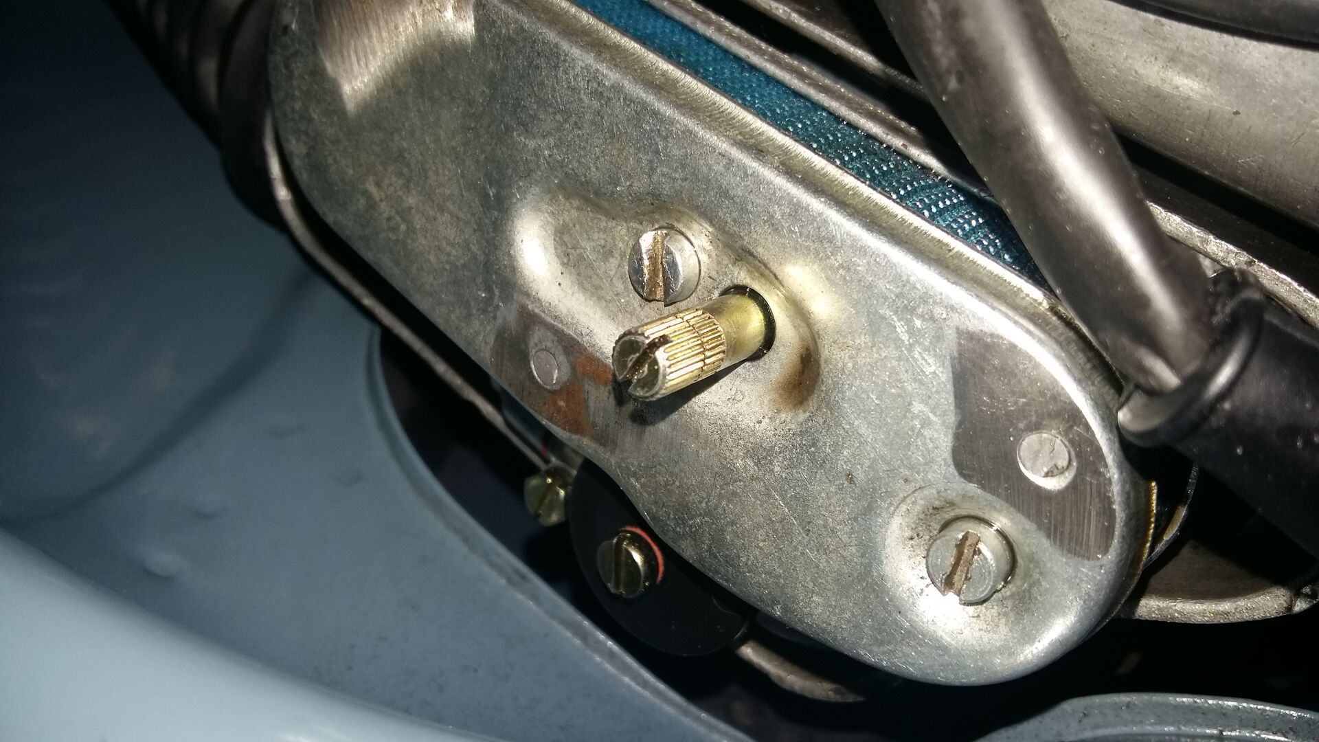

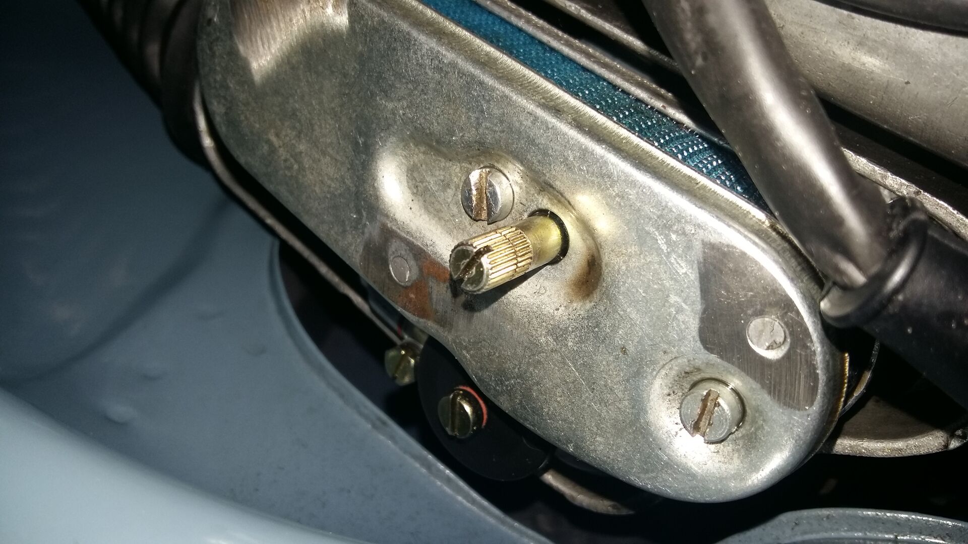

    P.S. Wofür ist die lange Schraube, die durch den Luftfilter ragt?
      • 271.68 kB
      • 1,920 × 1,080
      • 513
    3,162
    31,745
    5,696
    • June 6, 2017 at 18:57
    Die ist zum Einstellen des Standgas.
