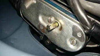

    P.S. Wofür ist die lange Schraube, die durch den Luftfilter ragt?
      • 271.68 kB
      • 1,920 × 1,080
    3,200
    31,835
    5,706
    • June 6, 2017 at 18:57
    Die ist zum Einstellen des Standgas.
