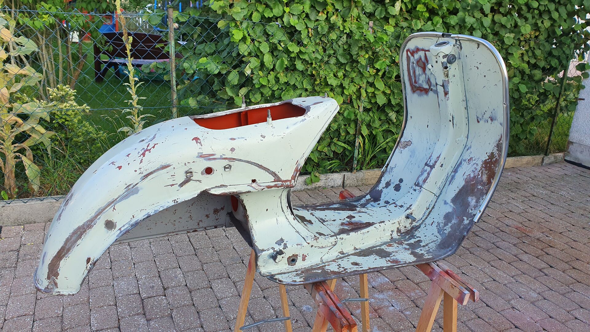

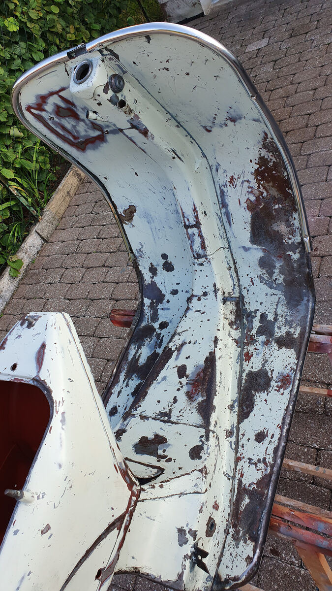

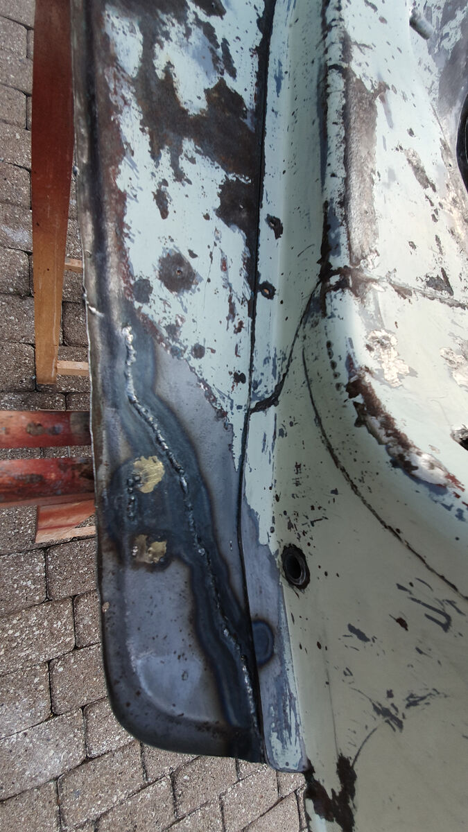

    Innenkotflügel, Innenraum und Unterseite wurden sandgestrahlt, um sämtlichen Rost und Dreck zu entfernen. Anschließend wurde der Innenraum wieder Rostrot lackiert und mit gefühlten 100 Schichten Klarlack versiegelt!
    Das teilweise abgebrochene Trittblech wurde wieder angeschweißt und nicht mehr bearbeitet! Bleibt so wie es ist!

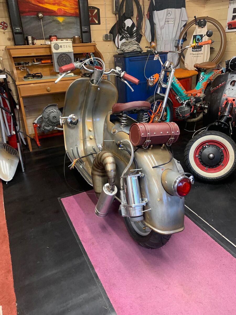

    Saubere Arbeit, aber der Pinkfarbene Teppich :pinch:<X

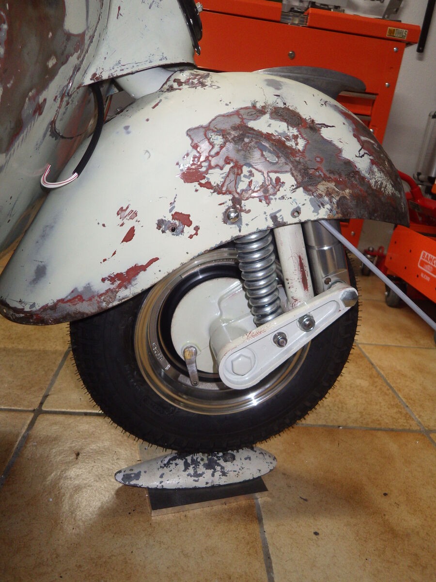

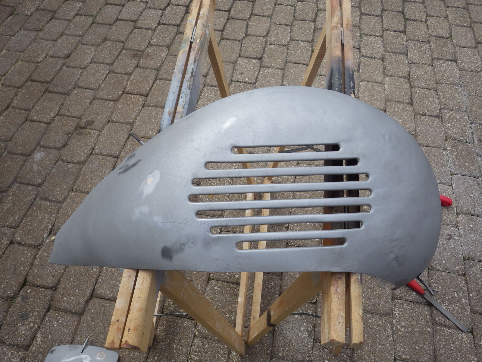

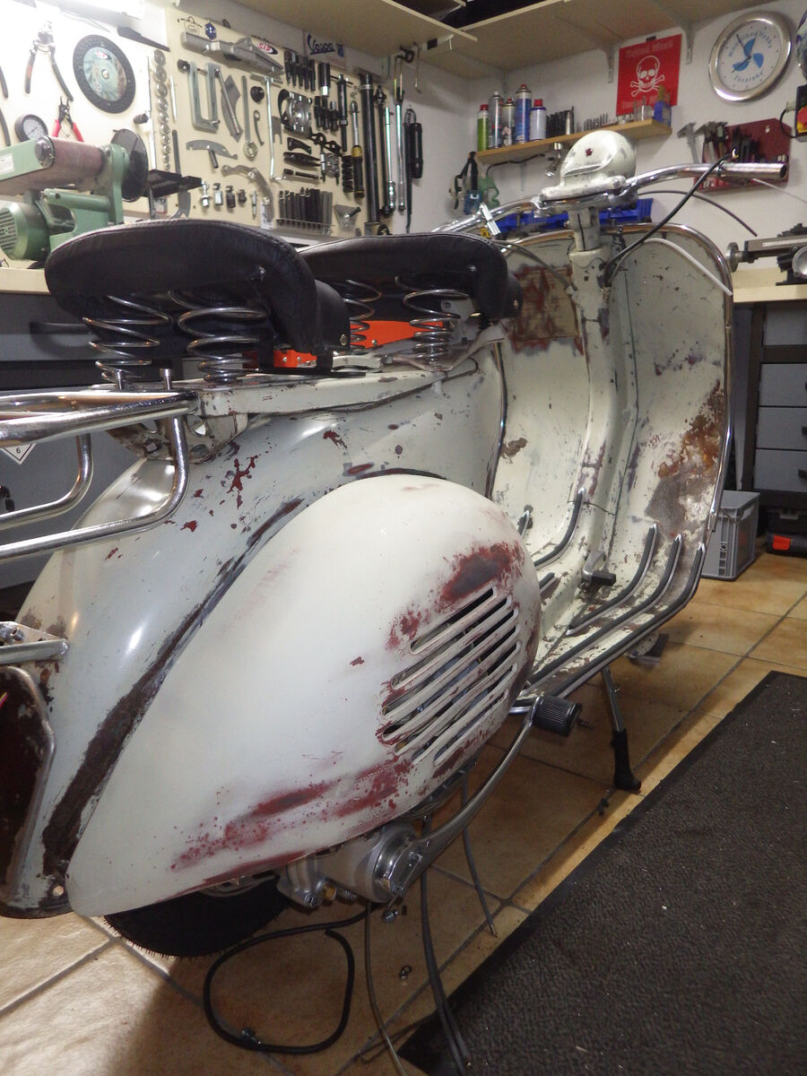

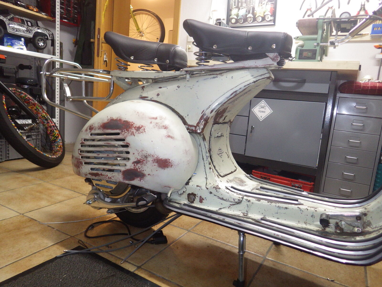

    Momentaner Stand - jetzt im Keller beim Zusammenbau!
    Die beiden Seitenhauben sind "Fake", d.h. unter dem blaumet. Lack war leider nichts!!!!
    Aus diesem Grund sandgestrahlt, braun grundiert und mit Originallack nachlackiert. Danach ist mir leider alles "runtergefallen" und hat wieder Kratzer bekommen.
    Diese hab ich dann noch mit Schleifpapier und schwarzer Ölfarbe verschönert.

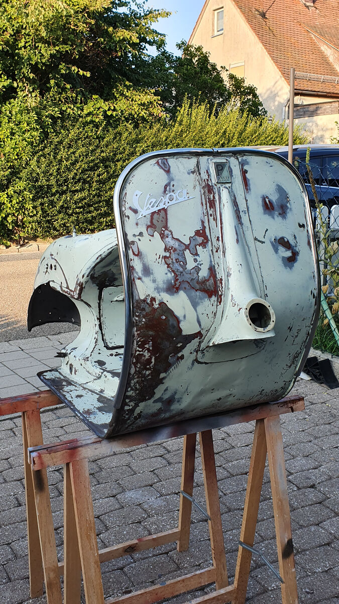

    So bin ich dann zum Lackierer gegangen und bat ihn um Lackierung.
    Der schlug sobald die Hände über dem Kopf zusammen und bemerkte, dass das dauern würde. Zu viele Beulen etc. bis er das alles sauber gespachtelt und lackiert hätte, das würde dauern....
    Es dauerte bis ich ihm erklärt hatte, dass er ja nichts machen solle, sondern nur nen uralten vergilbten Klarlack drübersprühen sollte.
    Er hat sich erweichen lassen und lackierte alles komplett. Die Optik passte leider nicht zum Gesamtbild, weshalb ich alles nochmals mit einem 600ter Papier abschliff.
    Jetzt is es OK - Sieht genauso bescheiden aus wie der Rest.....

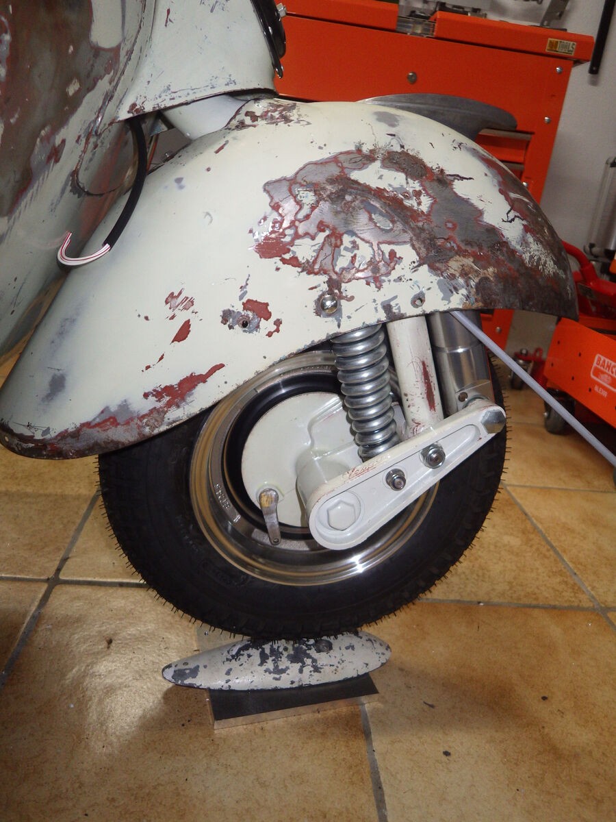

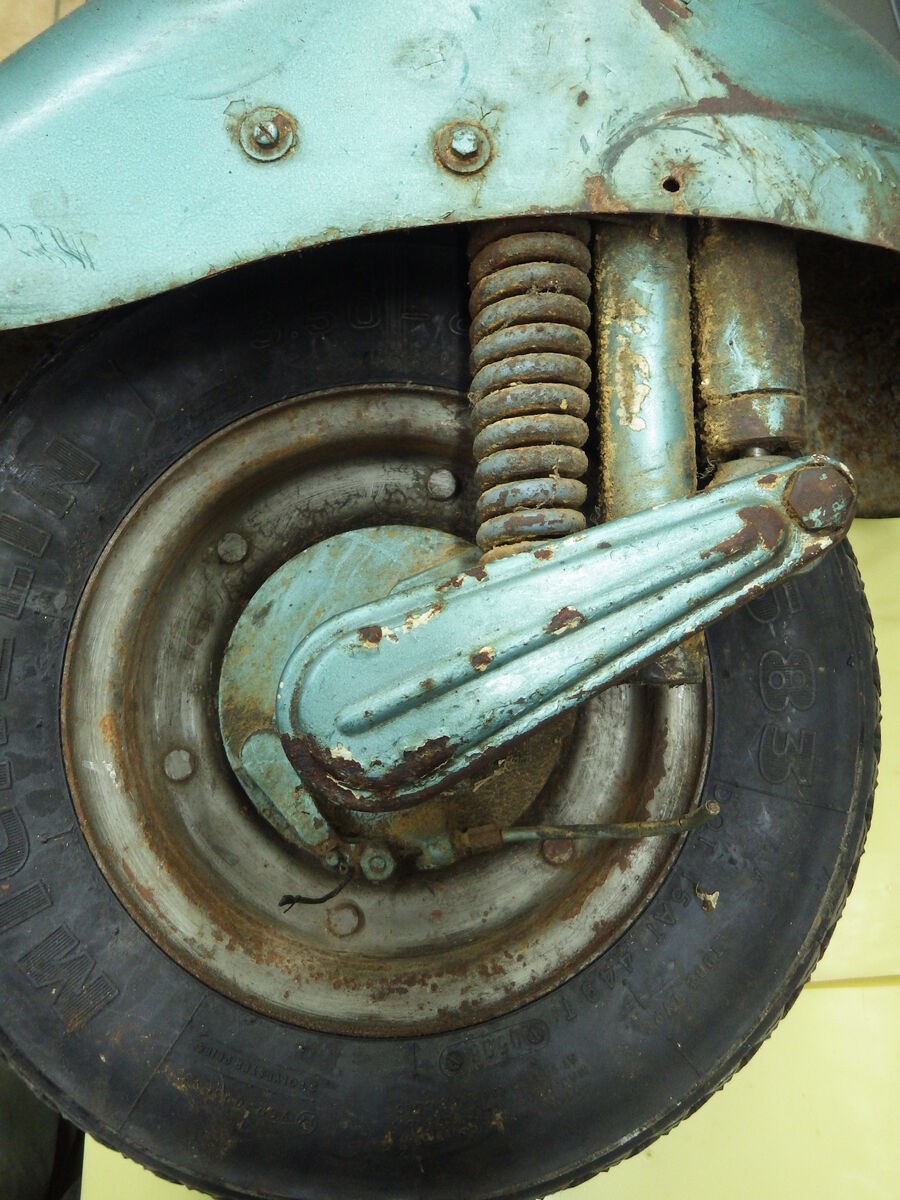

    Ach ja - original Gabel so nebenbei auch wieder hübsch gemacht und mit einem neuen SIP Dämpfer versehen. Passt so richtig zu dem gammeligen Kotflügel...

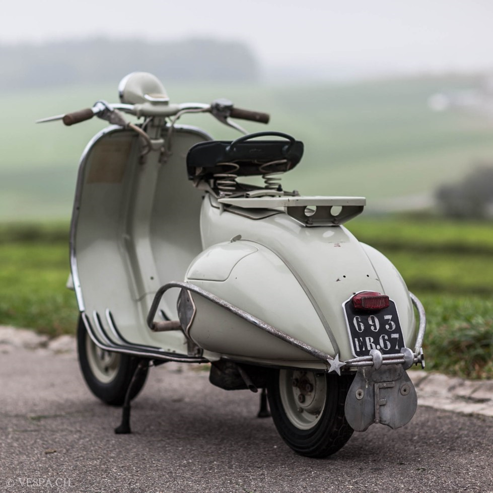

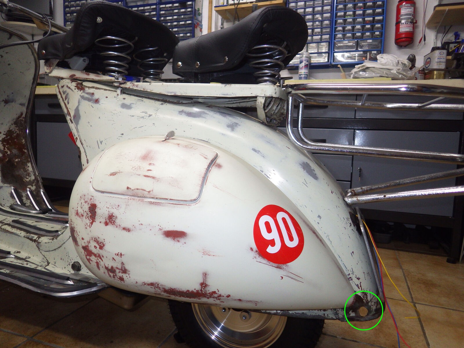

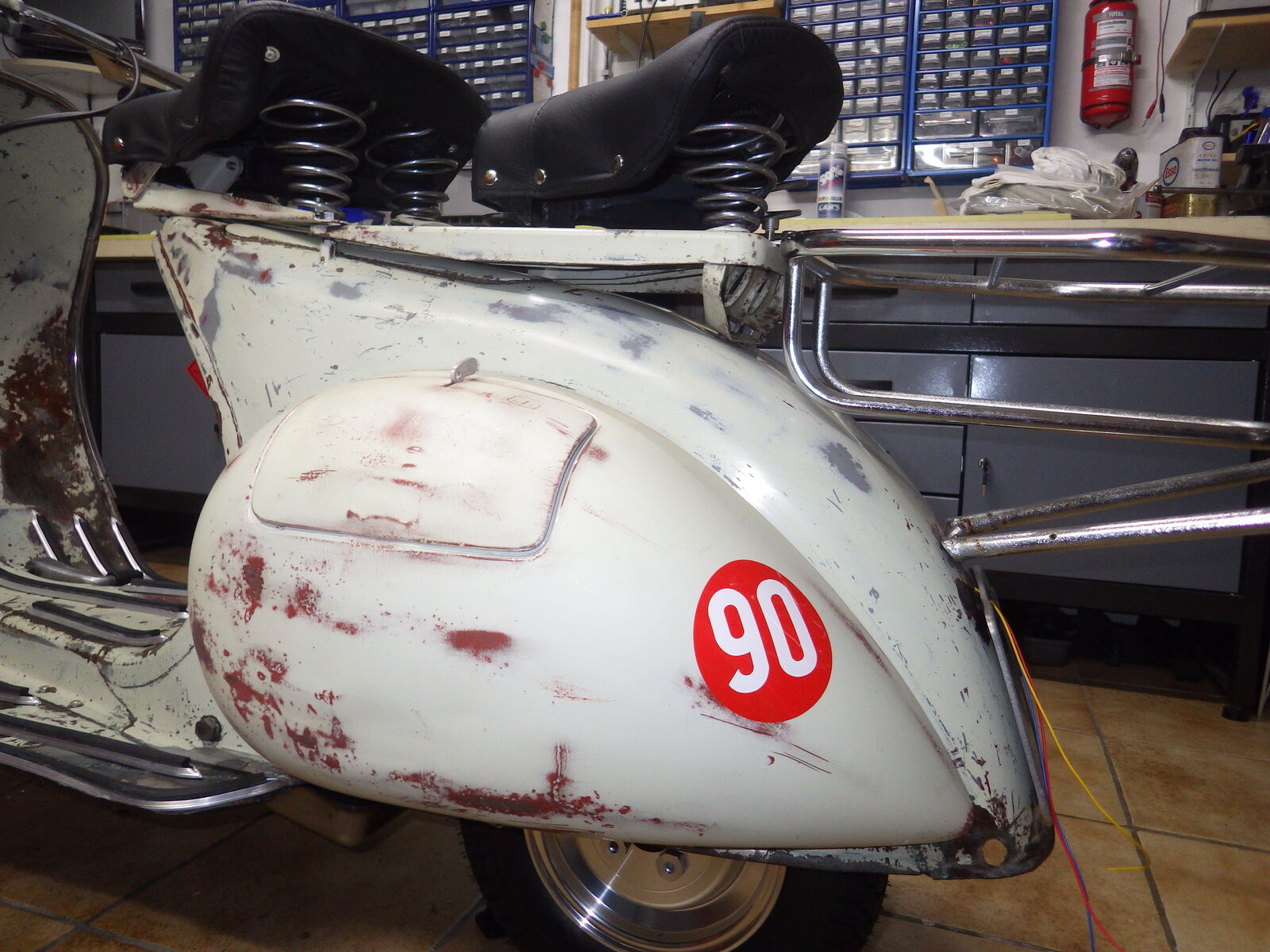

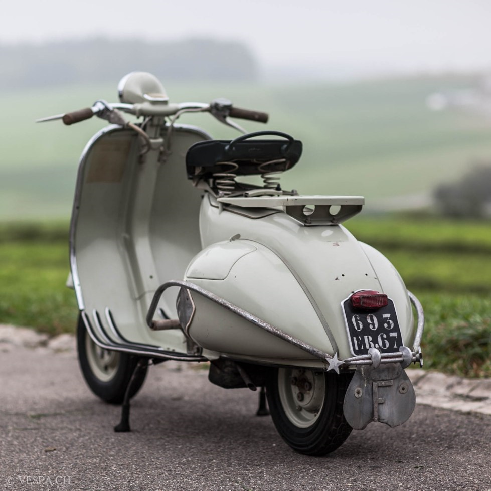

    Mal eine Frage; "Weiß jemand zufällig was in die fetten Löcher am unteren Ende des hinteren Kotflügels gehört??????
      • 341.83 kB
      • 524
    Nicht weil die Dinge unerreichbar sind, wagen wir sie nicht. Weil wir sie nicht wagen, bleiben sie unerreichbar.
  • Gast270222
    • October 27, 2019 at 10:36
    • #57
    Da gehört eine kleine Stosstange mit Seitenbügeln dran als Sturzbügel gedacht
  • Kawitzi
    2,548
    16,543
    2,471
    • October 27, 2019 at 12:40
    • #58

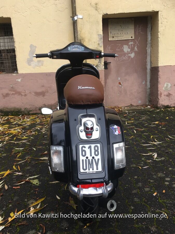

    Guckst du ;0)...
  • hydro
    143
    1,078
    181
    Postbauer-Heng
    VBB1T, PX80, Sprint, ET3, ACMA V55
    • October 28, 2019 at 08:04
    • #59
    Danke - gleich mal suchen.....jubel
  • Kawitzi
    2,548
    16,543
    2,471
    • October 28, 2019 at 12:01
    • #60
    Guck mal, ich habe irgendwann einmal eine Originale bekommen und habe das Teil direkt an meine drangeschraubt ... ich fand diesen jedenfalls besser als den Originalen ... Halt jeder wie er mag ;0)
