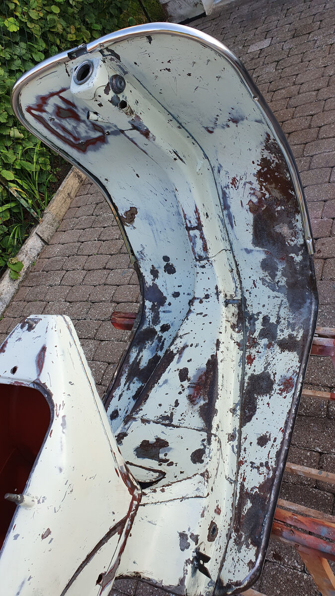

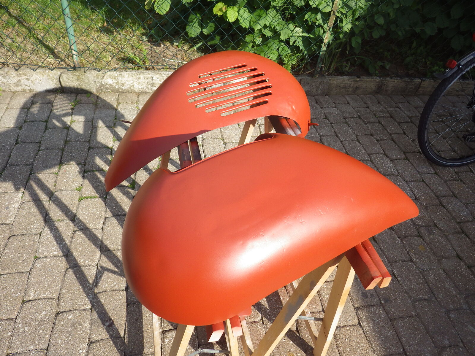

    So es geht weiter - hatte zwischenzeitlich noch ein paar Fremdprojekte, aber über den Sommer hatte ich gute 17 Liter Aceton verarbeitet und bin dann zu dem Ergebnis gekommen.
    Reine Geschmacksache, nachdem meine doch einiges hinter sich zu haben scheint!
    Hier mal die ersten Bilder....
    Nicht weil die Dinge unerreichbar sind, wagen wir sie nicht. Weil wir sie nicht wagen, bleiben sie unerreichbar.
    2 Mal editiert, zuletzt von hydro (October 25, 2019 at 10:41)
  • hydro
    143
    1,078
    181
    Postbauer-Heng
    VBB1T, PX80, Sprint, ET3, ACMA V55
    • October 25, 2019 at 10:39
    • #47

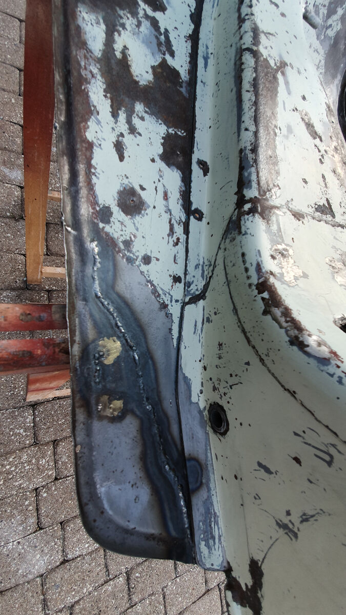

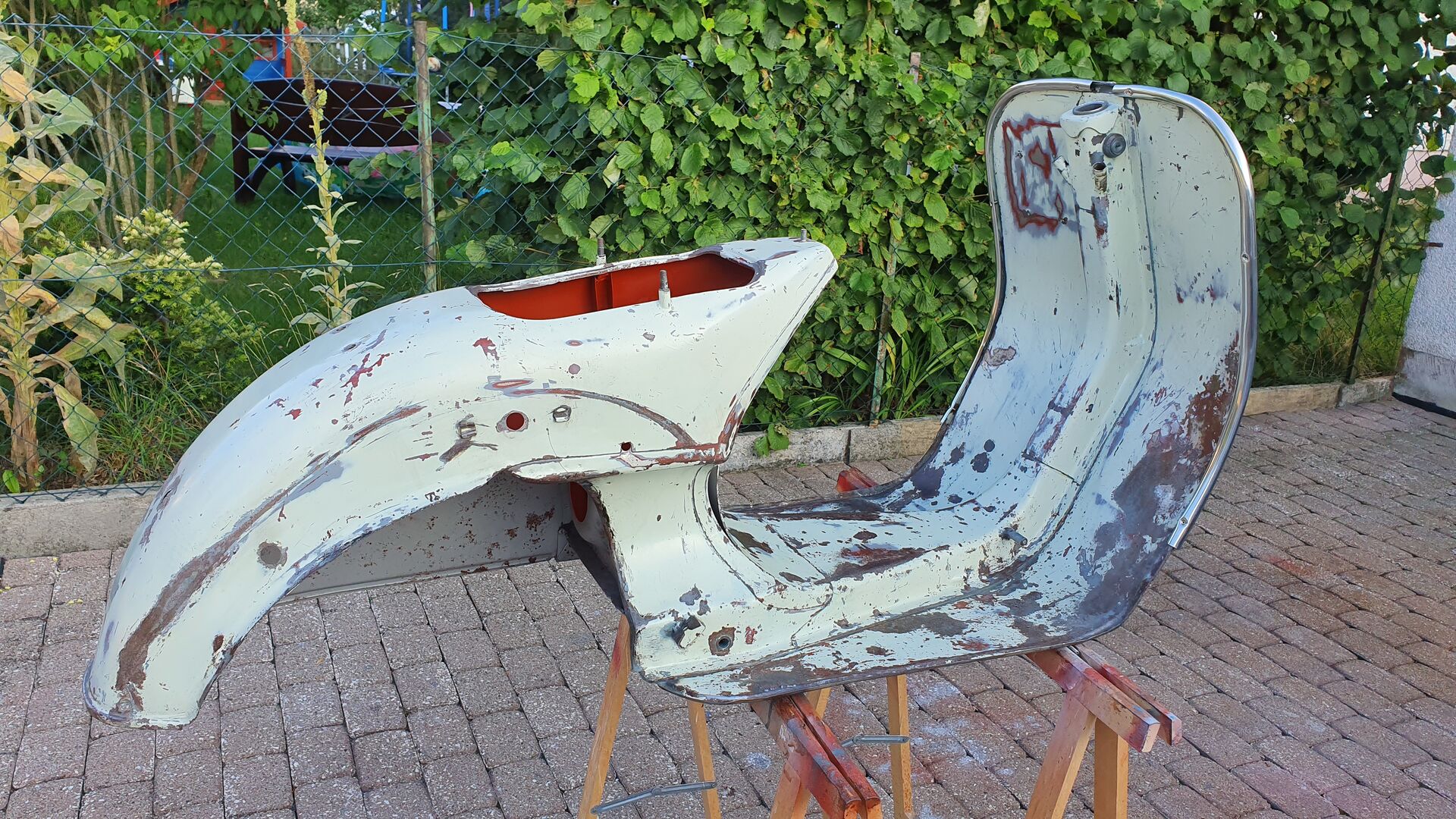

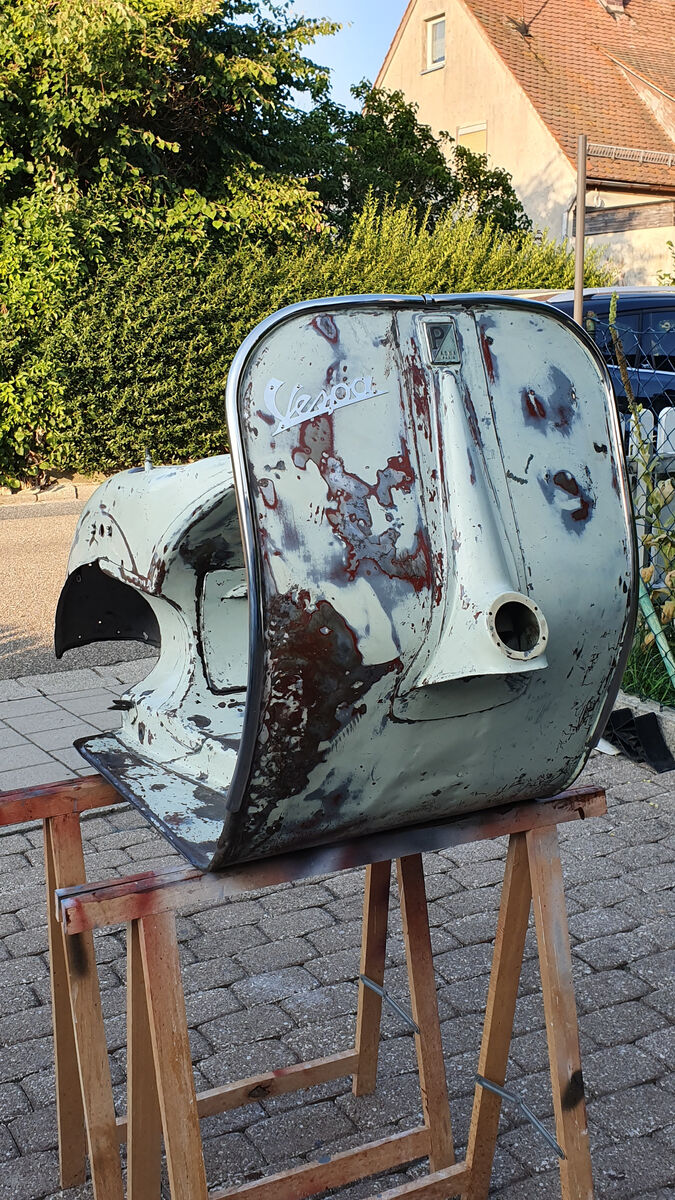

    Innenkotflügel, Innenraum und Unterseite wurden sandgestrahlt, um sämtlichen Rost und Dreck zu entfernen. Anschließend wurde der Innenraum wieder Rostrot lackiert und mit gefühlten 100 Schichten Klarlack versiegelt!
    Das teilweise abgebrochene Trittblech wurde wieder angeschweißt und nicht mehr bearbeitet! Bleibt so wie es ist!

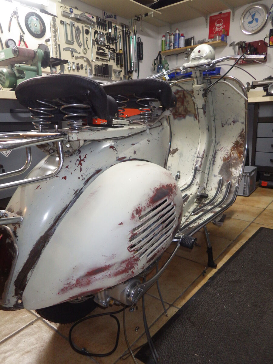

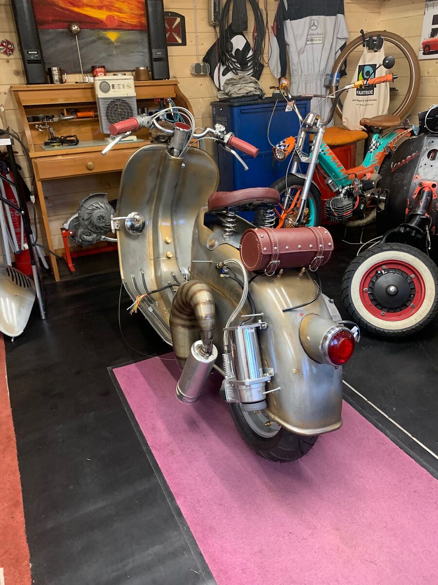

    Momentaner Stand - jetzt im Keller beim Zusammenbau!
    Die beiden Seitenhauben sind "Fake", d.h. unter dem blaumet. Lack war leider nichts!!!!
    Aus diesem Grund sandgestrahlt, braun grundiert und mit Originallack nachlackiert. Danach ist mir leider alles "runtergefallen" und hat wieder Kratzer bekommen.
    Diese hab ich dann noch mit Schleifpapier und schwarzer Ölfarbe verschönert.

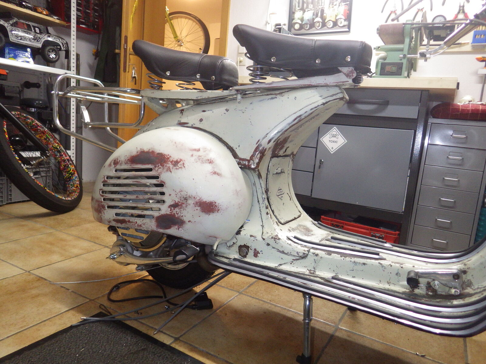

    So bin ich dann zum Lackierer gegangen und bat ihn um Lackierung.
    Der schlug sobald die Hände über dem Kopf zusammen und bemerkte, dass das dauern würde. Zu viele Beulen etc. bis er das alles sauber gespachtelt und lackiert hätte, das würde dauern....
    Es dauerte bis ich ihm erklärt hatte, dass er ja nichts machen solle, sondern nur nen uralten vergilbten Klarlack drübersprühen sollte.
    Er hat sich erweichen lassen und lackierte alles komplett. Die Optik passte leider nicht zum Gesamtbild, weshalb ich alles nochmals mit einem 600ter Papier abschliff.
    Jetzt is es OK - Sieht genauso bescheiden aus wie der Rest.....

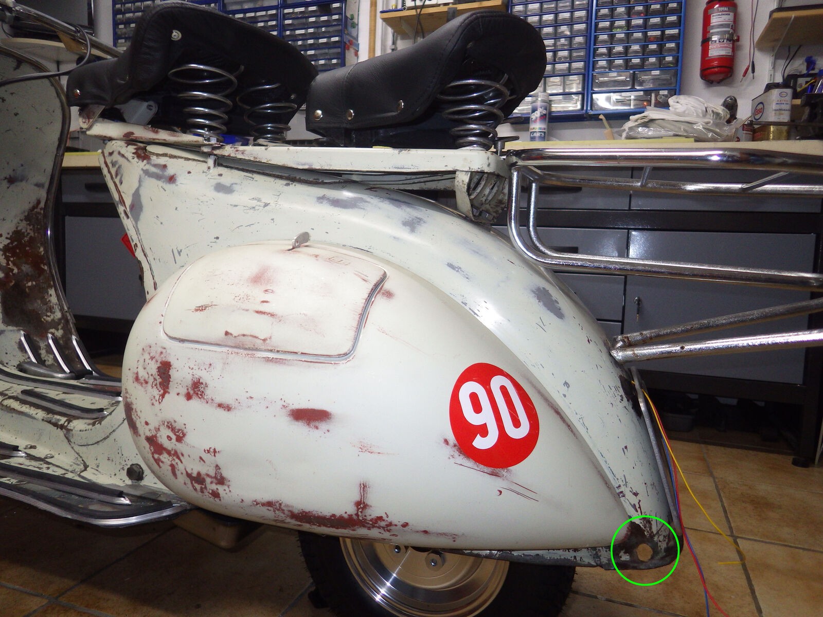

    Mal eine Frage; "Weiß jemand zufällig was in die fetten Löcher am unteren Ende des hinteren Kotflügels gehört??????
      • 341.83 kB
  • Gast270222
    • October 27, 2019 at 10:36
    • #57
    Da gehört eine kleine Stosstange mit Seitenbügeln dran als Sturzbügel gedacht
  • Kawitzi
    2,705
    16,900
    2,511
    • October 27, 2019 at 12:40
    • #58
    Guckst du ;0)...

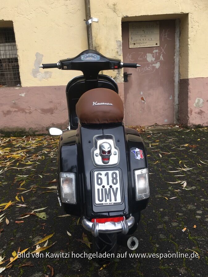

    • October 28, 2019 at 12:01
    • #60
    Guck mal, ich habe irgendwann einmal eine Originale bekommen und habe das Teil direkt an meine drangeschraubt ... ich fand diesen jedenfalls besser als den Originalen ... Halt jeder wie er mag ;0)
