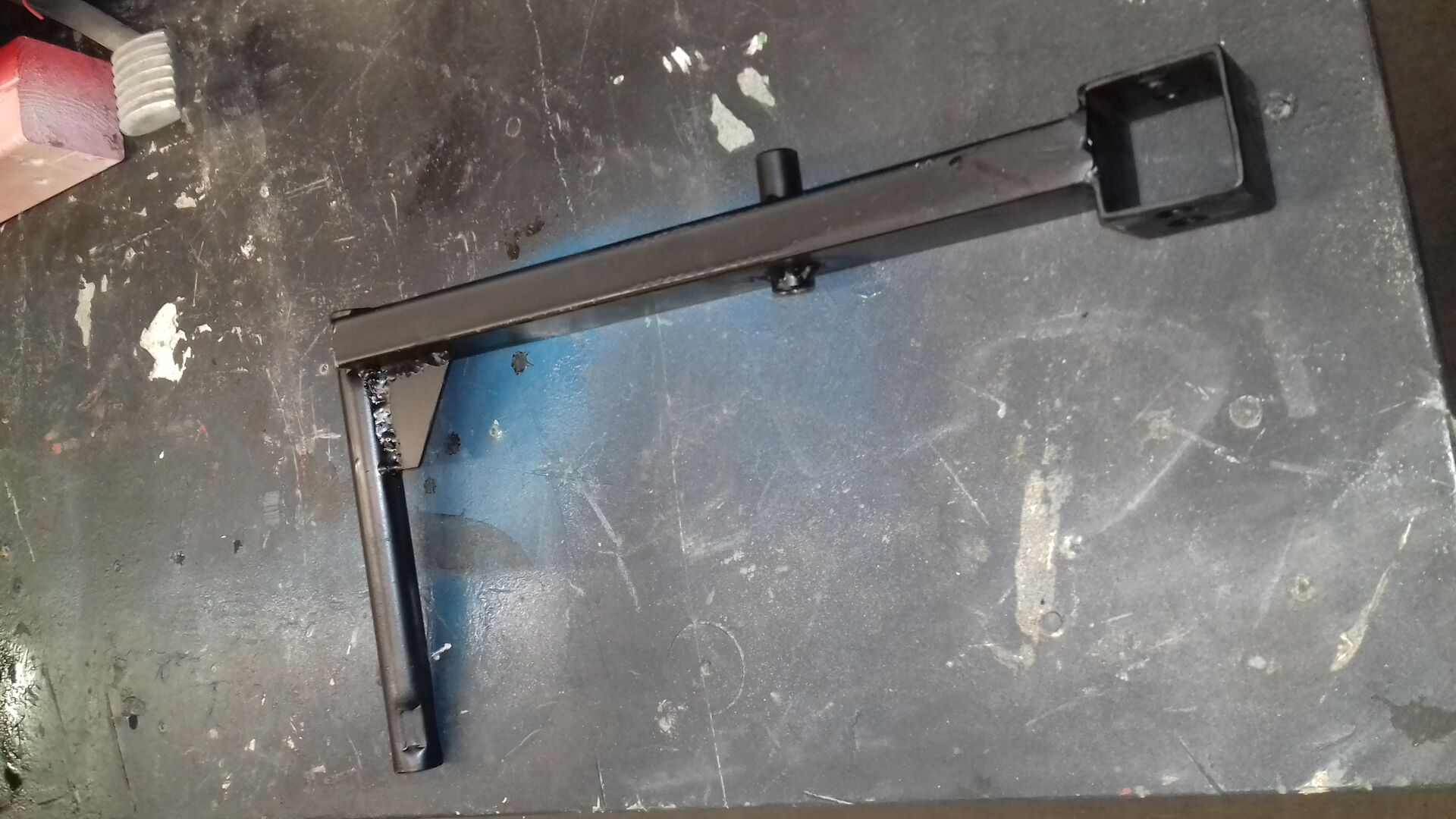

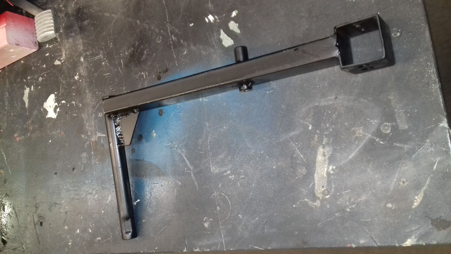

    Es müsste doch ein stabiles L + ein Rad ausreichen, oder?
    Einmal eine Verbindung zwischen den zwei Bohrungen für die Schwingenschraube und 90° zum Stossdämpfer.
    3,205
    31,838
    5,706
    • March 28, 2018 at 08:59
    Ich nehme dafür ein altes Rohr von den Schwingenlagern. Das passt schon mal genau in die originale Position. Daran schweisse ich einen Winkel (90 Grad ) und an den einen weiteren zur Aufnahme des Stoßdämpfers. Dann in Radposition eine Bohrung setzen und ein Schubkarrenrad befestigen.

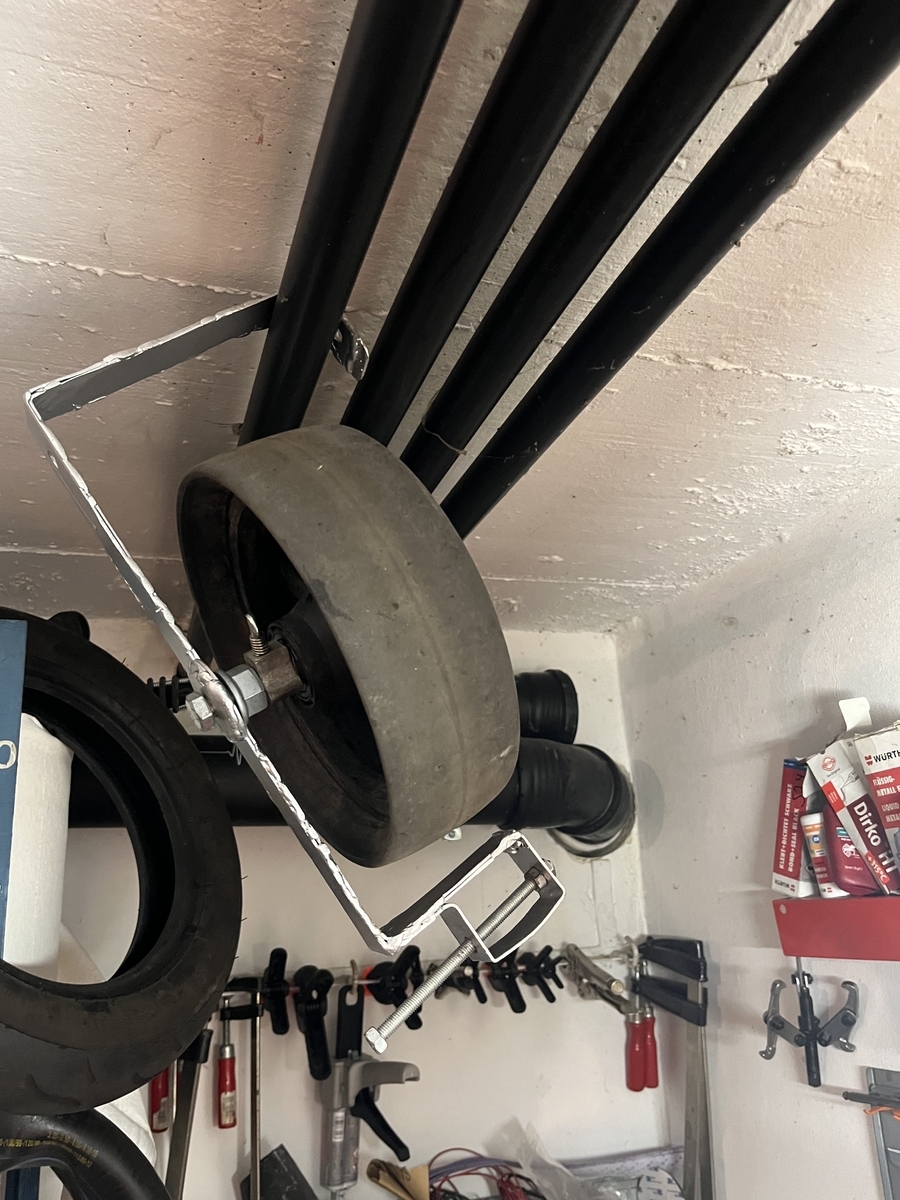

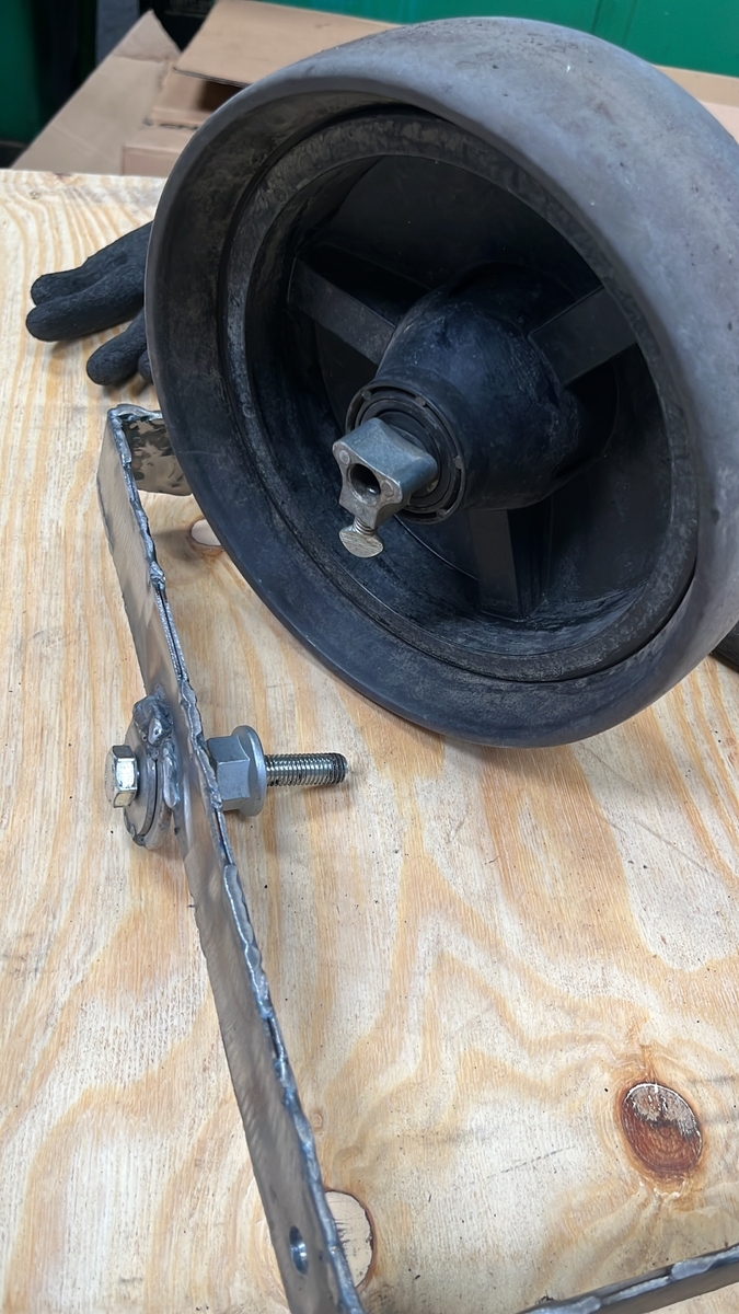

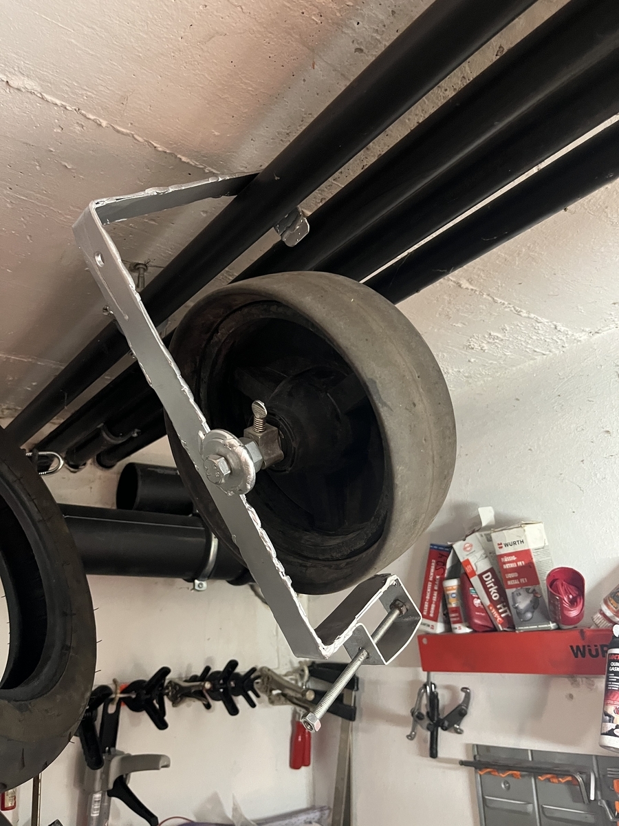

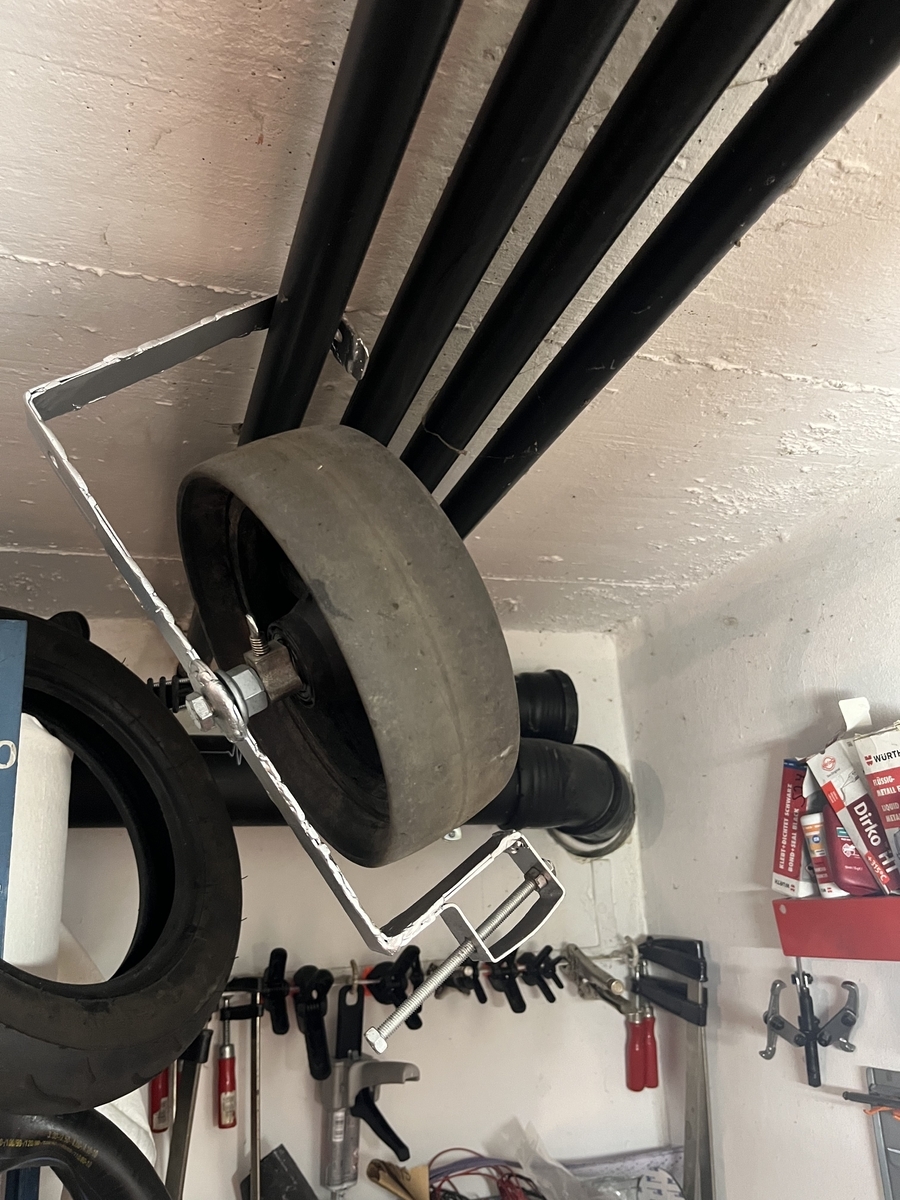

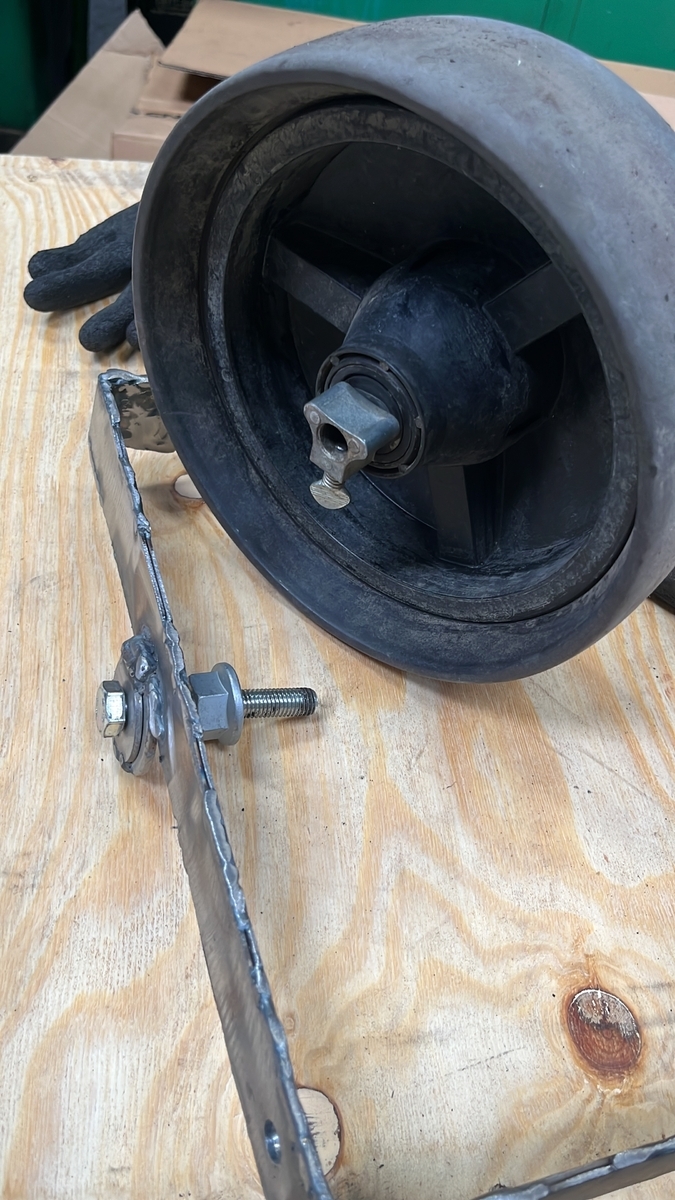

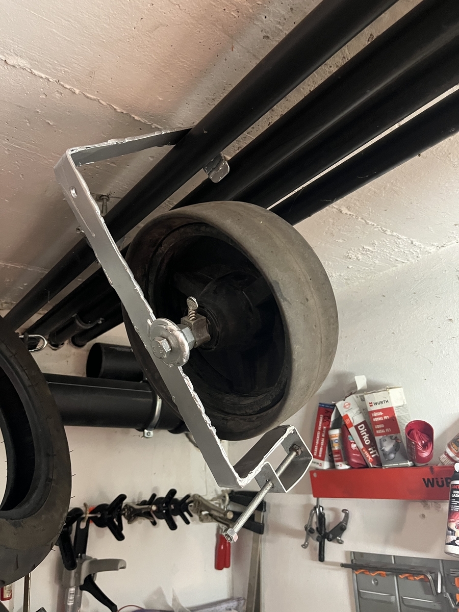

    • February 18, 2023 at 19:48
    Da gehe ich so heute ala Creutzimässig am Schrottcontainer vorbei und sehe da ein Rad drin liegen :-5! Einfach so….
    Ich so für mich :/hmmmm… da war doch noch was 8o ! Ich meinen neuen italienischen Kumpel Antonio angemailt, er soll mir mal schnell paar Motor-Maße rüberschicken, ich war ja schließlich auf der Arbeit rotwerd-) und need dahoim ! Dann zwei Blechstreifen gebogen, ein paar Tremor-Heftpunkte gesetzt und damdidamdammy war‘ s schon vorbei top-)!
    Kepp it simple stupid :pump:
    KISS lebehoch-)
    Einmal editiert, zuletzt von Kawitzi (February 18, 2023 at 20:11)
