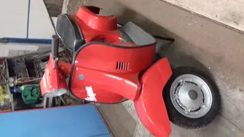

    Schaut mal, dass hat mir der Verkäufer zugemailt:
    Lt Motornummer passen die Teile vom folgendem Model:
    VESPA PK 50 XL FL 50ccm 2T AC `90- V5N1T
    Das sollte passen oder der Buchstabe wurde übergestanden u es war vorher ein A?! Also V5A1T
    Kann aber nicht sein e starter Loch, oder?!
    Denke es wird der Motor einer FL sein!

    Mach doch mal Bilder von der ganzen Kiste.

    Da!

    Devinitiv ein PK Motor mit retro HP4 lüfterrad.
    Das Loch e starter loch solltest du verschliesen sonnst raucht dir der Zylinder ab.
    Da passen super die Deckel von sprühenden rein.
    Das lüfterrad würde ich durch ein originales ersetzen die reproteile halten nicht so gut.
    Das einzige am Motor was wirklich zu dem Roller gehört ist die zylinderhaube

    Ja genau! Loch wird noch geschlossen u mit der Motorkennung scheint es tatsachlich eine 50FL zu sein, die baugleich mit der PK50XL2 zu sein scheint!
    Mir ist nur noch nicht ganz klar ob 3 oder 4 Gang!
    Kann man das von außen sehen?! Der schaltgriff zeigt zumindest 4 Gänge an!
    Original Lüfterrad hab ich schon ! Kommt auch noch drauf!

    du hast den Roller da stehen mach ihn an und schalte durch.
    Sofern du bis 5 zählen kannst hast du innehalb von wenigen Minuten die gangzahl ermittelt.
    Fakt ist aber das der Motor nicht zum Roller passt und auch nicht eintragungsfähig ist
    Roller 40km/h Baujahrbedingt
    Motor 50km/h

    Hatte ich bis dato gar nicht auf dem Zettel mit den verschiedenen teilen, somit auch gar nicht nachgefragt! Das ein anderer Motor verbaut ist wusste ich!

    Die Pk50XL 2 hat eine Einzugschaltung mit einem starren schaltdraht. Während früheren Modelle zwei schaltzüge haben.
    In diesem Thread kannst du den Unterschied gut sehen Wie Handschaltung einstellen an PK50 xl2 3-gang?

    Ich dachte eigtl nun dass meine mit ner pk50xl2 gleichzuseten ist, also eigtl mit Einzug, oder?!
    Schaut mal hier: ist 2 Zug!
    Original oder nachgerüstet?! Sieht man sowas?' Oder die Motornr ist verändert?!

    es ist ein einzugmotor

    Ist ein umgebauter 1-Zug auf 2-zug ... sieht man auf dem 1.Bild, zwischen den selbst gebohrten Stellschrauben ist die Bohrung wo normalerweise der Schaltdraht durch geht. Wenn´s funzt isses doch egal.
