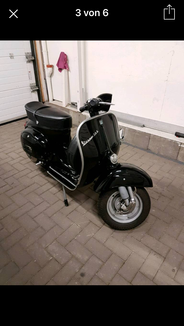

    Mach doch mal Bilder von der ganzen Kiste.
  • Mixx88
    1,330
    248
    Vespa 50 n Spezial
    • March 2, 2018 at 17:47
    • #23
    Da!

    • #24
    Devinitiv ein PK Motor mit retro HP4 lüfterrad.
    Das Loch e starter loch solltest du verschliesen sonnst raucht dir der Zylinder ab.
    Da passen super die Deckel von sprühenden rein.
    Das lüfterrad würde ich durch ein originales ersetzen die reproteile halten nicht so gut.
    Das einzige am Motor was wirklich zu dem Roller gehört ist die zylinderhaube

    • #25
    Ja genau! Loch wird noch geschlossen u mit der Motorkennung scheint es tatsachlich eine 50FL zu sein, die baugleich mit der PK50XL2 zu sein scheint!
    Mir ist nur noch nicht ganz klar ob 3 oder 4 Gang!
    Kann man das von außen sehen?! Der schaltgriff zeigt zumindest 4 Gänge an!
    Original Lüfterrad hab ich schon ! Kommt auch noch drauf!

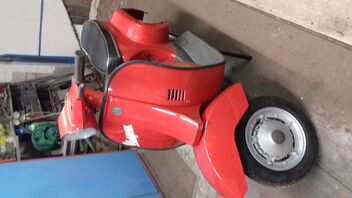

    • #36
    Danke Moritz für die info!
    Ich dachte eigtl nun dass meine mit ner pk50xl2 gleichzuseten ist, also eigtl mit Einzug, oder?!
    Schaut mal hier: ist 2 Zug!
    Original oder nachgerüstet?! Sieht man sowas?' Oder die Motornr ist verändert?!

    • #37
    es ist ein einzugmotor

    • #38
    ich sehe da auch 2 Züge

    • March 3, 2018 at 19:13
    • #40
    Zitat von Mixx88
    seb.d.: wieso Einzug?!
    Ist ein umgebauter 1-Zug auf 2-zug ... sieht man auf dem 1.Bild, zwischen den selbst gebohrten Stellschrauben ist die Bohrung wo normalerweise der Schaltdraht durch geht. Wenn´s funzt isses doch egal.
