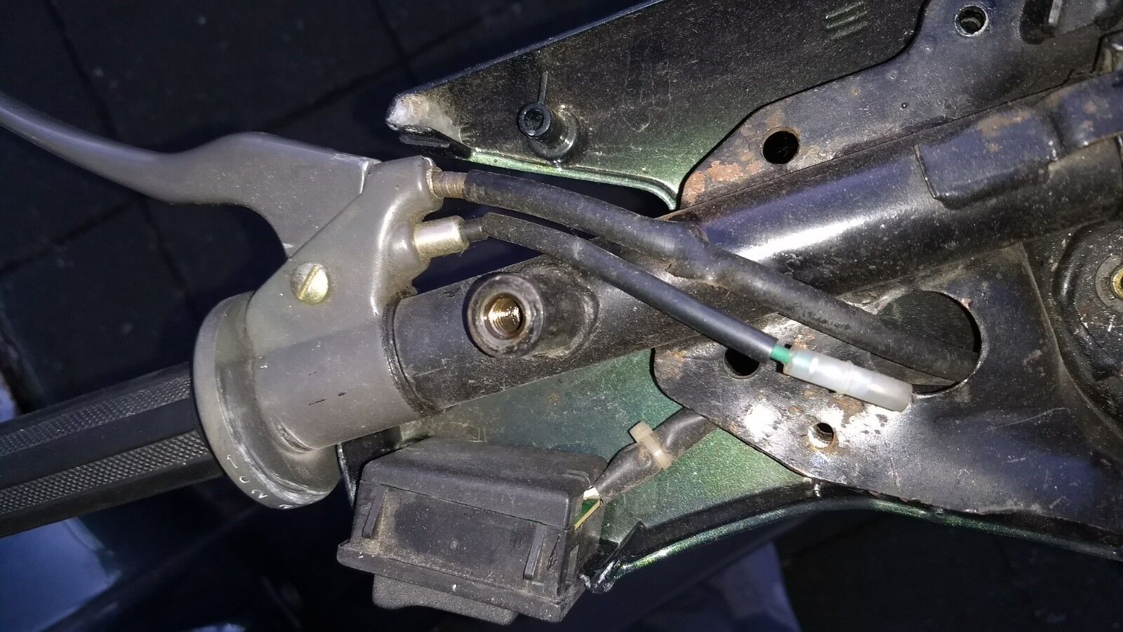

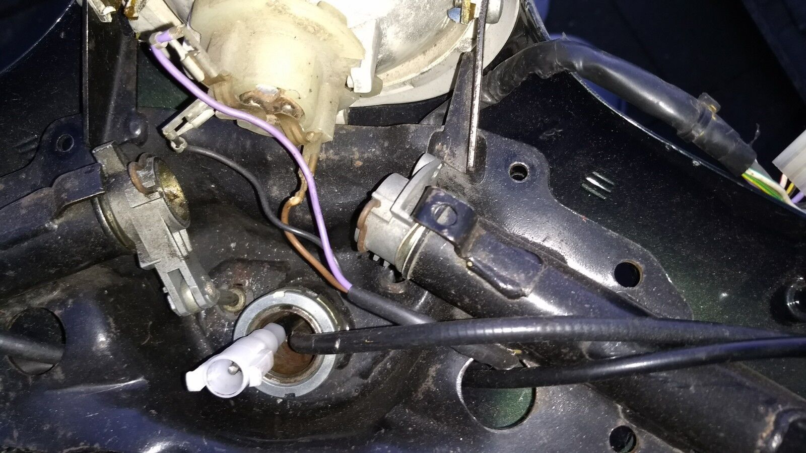

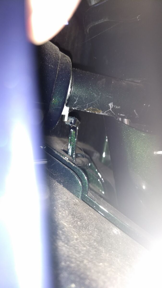

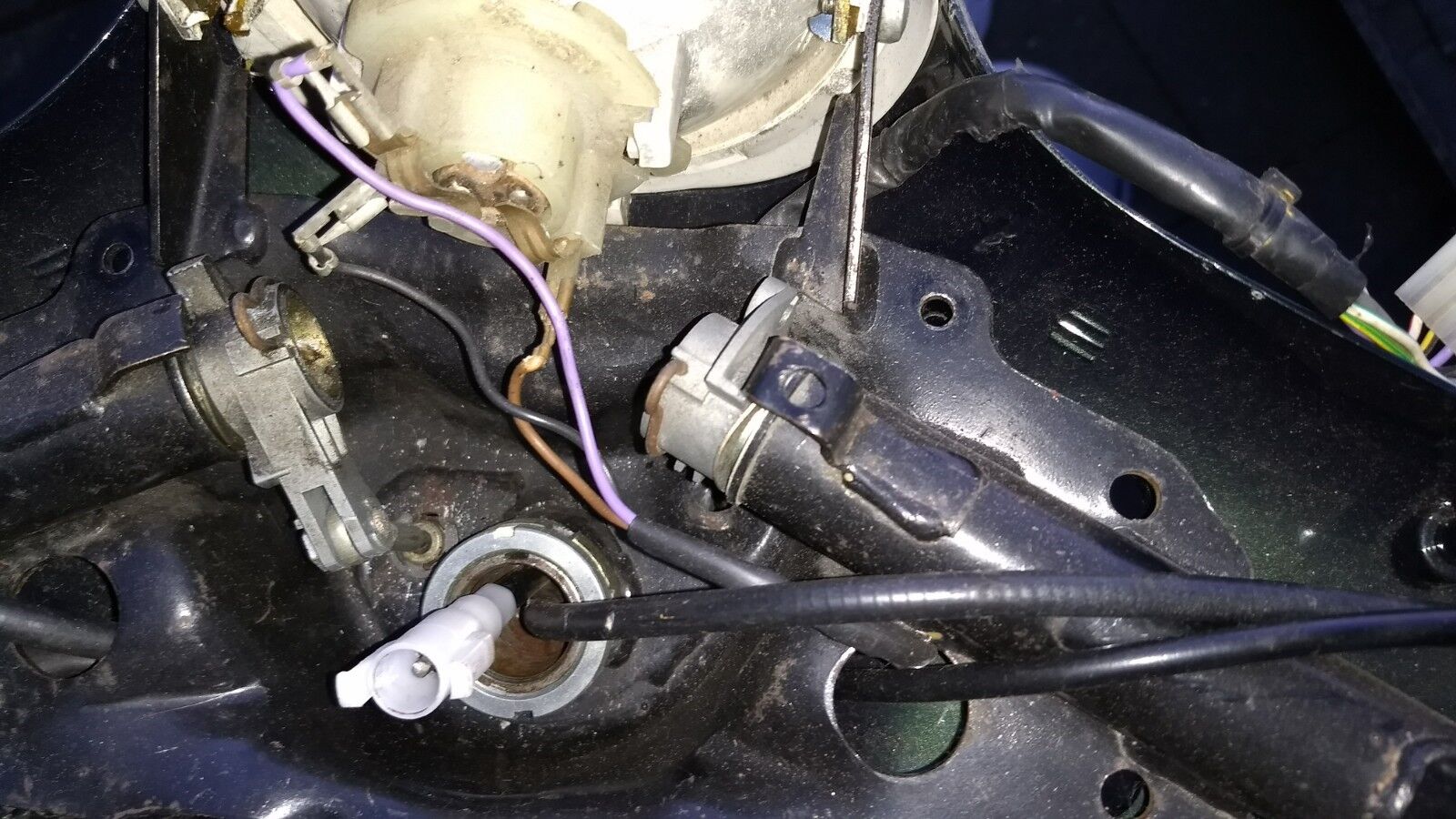

    Beim Vergaserausbau hat sich die Gaszughülle im Rahmen verschoben, von vorne durch die Öffnung hinter der Kaskade ist sie noch zu sehen (Bilder), Im Lenker kommt sie nicht mehr an. Außerdem vermute ich, dass hier generell eine Feder fehlt? Der Gasgriff springt beim Drehen nicht in die Ausgangsposition zurück.
    Da ich mir sowieso mal vorne das Schloss vom Handschuhfach vornehmen wollte (das funktioniert bei mir nicht), wollteß ich wissen wie ich das Handschuhfach vom Blech abbekomme. Es gab schon Tipps im Netz, wo man irgendetwas mit einem Schraubenzieher durch das Loch im Handschuhfach weghebeln muss, aber da find ich nichts, das Rohr vom Zündschluss ist schon ganz zerkratzt (Bilder, von der Seite reinfotografiert). Wie bekomm ich das Handschuhfach ab (Erklärung für jemanden, der das schon seit 3 Wochen versucht) und hilft mir das nachher auch bei der Gaszughülle, dass ich besser drankomme?
    Sebi

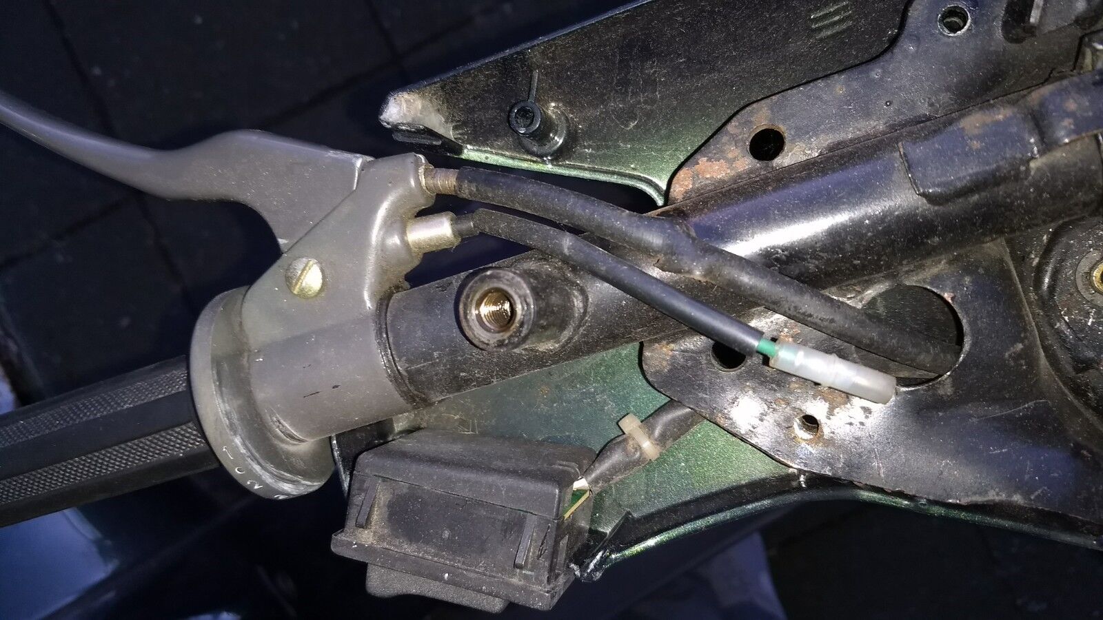

    P.S. Wo der Lenker schon einmal auf ist: Wofür ist das Elektrokabel vom Kupplungshebel? War nicht irgendwo angeschlossen bisher.

    Das Handschuhfach wird vom Handschuhfach mit zwei Kreuzschrauben unterm Lenker und den zwei Schrauben bei den Blinkern welche auch die Kaskade hält, festgeschraubt. Zudem wird die Kaskade noch mit der Schraube unter dem Emblem gehalten. Dann kann man das Handschuhfach einfach abziehen.
    Das Kabel gibt bei gezogener Kupplung den elektrischen Anlasser frei.

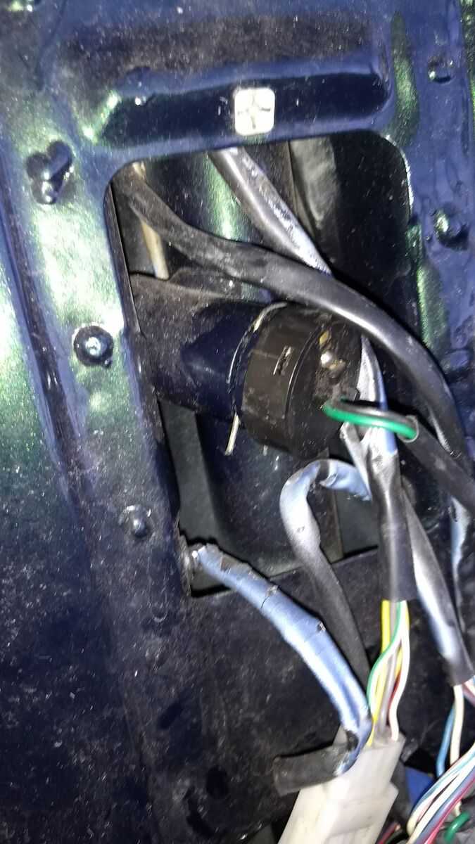

    Welche Kreuzschrauben? Haste da ein Bild von? Ich finde hier beim Handschuhfach nur die beiden, die auch die Kaskade halten. Das Handschuhfach fühlt sich auch schon sehr lose an. Ich vermute, dass es sich nur nicht über den Schloßkörper ziehen lässt. Und den bekomm ich nicht heraus.

    Unter der Kaskade sind keine Schrauben, wenn man von vorne draufschaut. Siehe Bild oben.

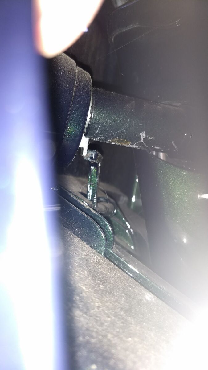

    Genau. Über die lässt sich das Handschuhfach nämlich nicht drüber ziehen. Und genau das ist die Frage. Wie bekomm ich das Schloss raus, damit eben genau das funktioniert.

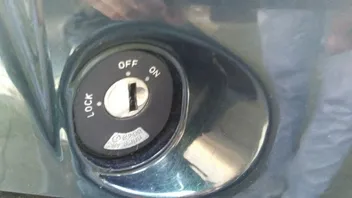

    Das Schloss bekommst du nur raus, wenn du mit einem kleinen Dorn o.ä. von unten unterhalb des Schlosses durch eine Bohrung im Handschuhfach einen kleinen Pin nach oben schiebst, der das Schloss im Körper hält. Das Schloss muss dabei auf " Off " stehen.
    Dazu gibts auch Beiträge in der Suchfunktion.

    Der Gaszug wird wahrscheinlich gerissen sein, mindestens aber am Lenker ausgehakt sein und dann von dir samt Vergaser nach hinten / unten gezogen worden sein.
    Wahrscheinlich wirst du den Lenkerkopf abmontieren müssen, um da wieder ran zu kommen.

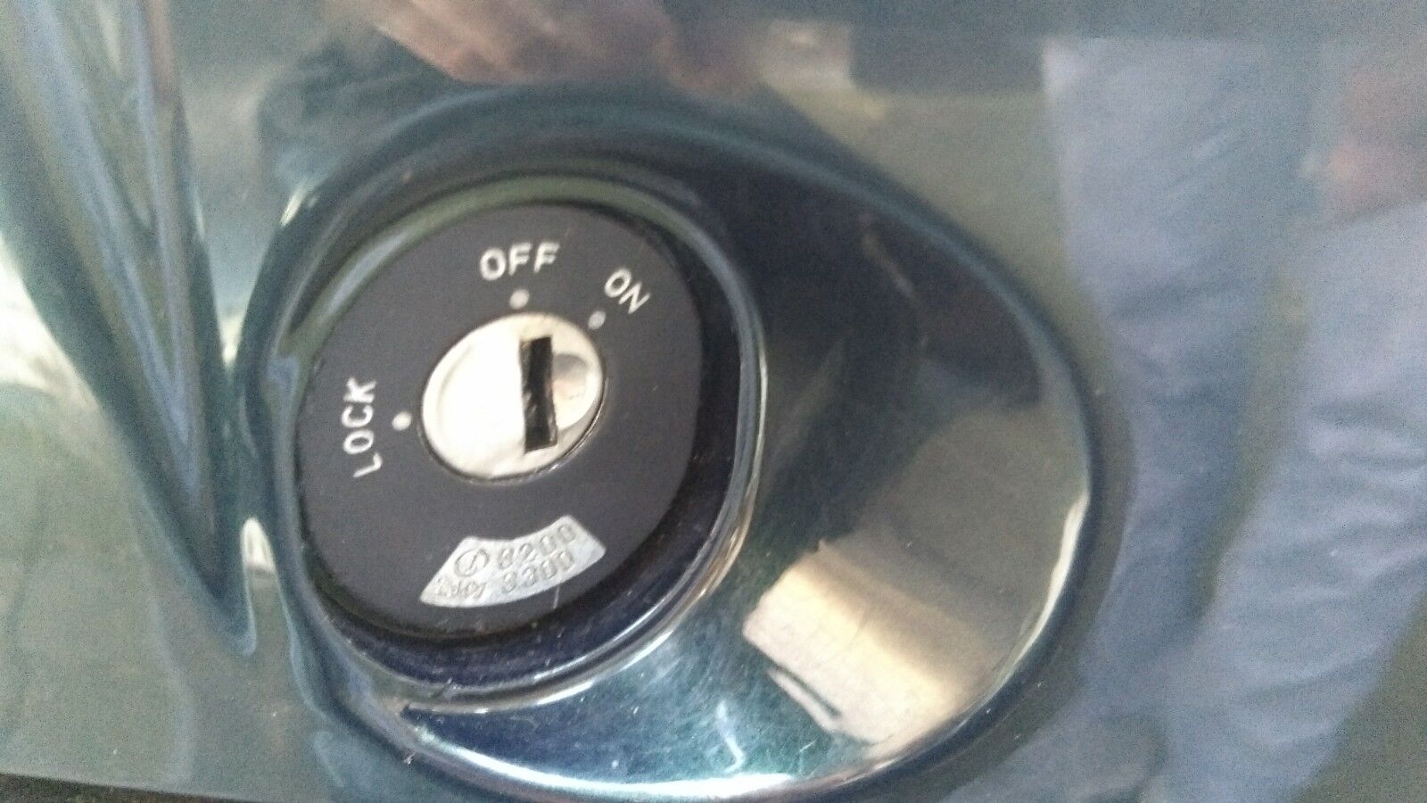

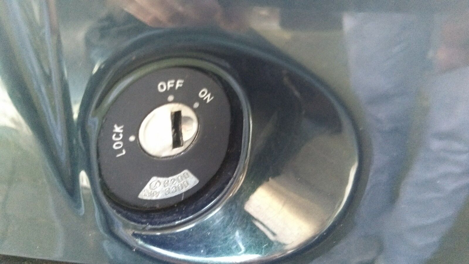

    Muss es auf „Off“ stehen oder bei „Off“ einrasten? Bei letzterem lässt sich der Schlüssel ja dann abziehen und verkeilt nicht mit dem Schloss. Wie zieh ich dann am Schloss?

    Das ist mir zu umständlich, ich glaube aber, ich komme noch mit einer Spitzzange ran, wenn das Handschuhfach mir Platz macht.
    Ich habe jetzt hier: PK 50 XL2: Zündschloss demontieren ein Bild gefunden, wie der Stift aussieht, den man wegdrücken muss. Auf diesen Beitrag wurde schon mehrfach verlinkt, allerdings wurde der Link immer so „PK 50 XL2: Zündschloss demontieren“ (mit „.html“ am Ende) geschrieben, sodass die Seite nicht gefunden wurde.

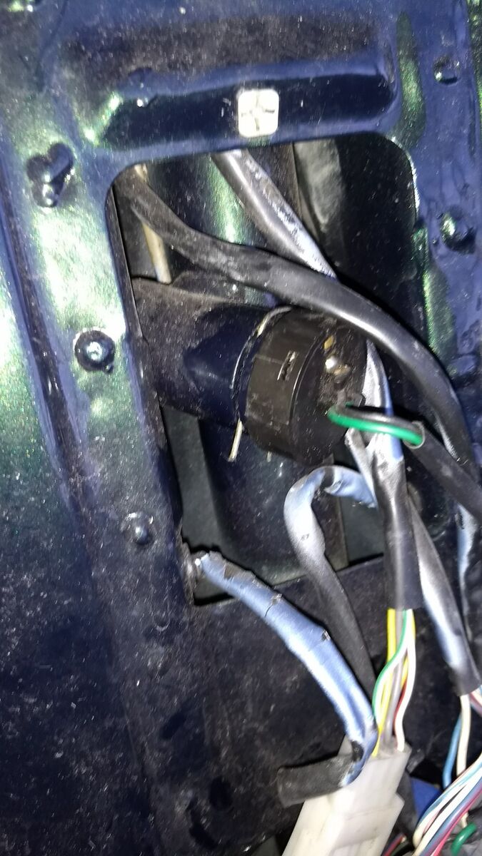

    Dein erstes Foto ( Kaskade entfernt ) zeigt u.a. das Zündschloss, also seinen elektrischen Teil
    Dein zweites Foto zeigt den Schließzylinder, der nur noch der von Volker beschriebene Weg gezogen werden kann. Ohne diesen Schritt ist das Handschuhfach nicht abzubauen. Du kommst aber auch bei abgebautem Handschuhfach nicht an den Gaszug, weil der im blechernen Rahmentunnel verläuft.
    Der nicht angeschlossene Kontakt am Kupplungshebel ist bei einem Schaltroller ohne Funktion.

    @sebimitdervespa, ich gehe jetzt einfach mal davon aus, dass du den(oder einen "Neuen") Gaszug verlegen willst und der alte ist dir im Rahmen verschwunden!?
    Wenn du einen Schutzgasschweißgerät besitzt, oder einen kennst, der eines hat, dann nimmst du ein Stück von diesem Draht (ca. 2m) und schiebst diesen von "Oben oder Unten" durch den Kanal, dann kannst du den Gaszug daran befestigen und damit wieder rausziehen... so musst du nicht gleich den ganzen Roller zerlegen ;).
