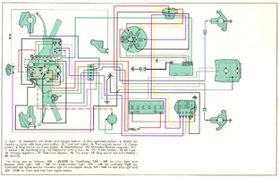

    Das Bremslicht bei der Vorderradbremse ist zwar im Schaltplan eingezeichnet.
    Faktisch wurde es aber nie serienmäßg verbaut. Ich habe noch nie eine PX alt (80er, 125er,150er 200er)
    gesehen, die original das Bremslicht bei der Vorderradbremse hatte. Des Weiteren ist mir eine
    Pflicht innerhalb der Straßenverkehrs-Zulassungsordnung für Bremslicht bei der Vorderradbremse nicht
    bekannt.

    Wespenblech - Das Vespa Archiv 8o
  • Pierre Lavendel
    • April 20, 2018 at 07:40
    Bitte nix durcheinanderbringen:
    Die PX alt hatten keinen vorderen Bremslichtschalter und daher ist er auch in den dazugehörigen Schaltplänen nicht verzeichnet.
    Faktisch wurde (...der Bremslichtschalter vorne...) aber nie serienmäßg verbaut.
    Doch, aber erst ab der PX Lusso/T5 war der Bremslichtschalter verbaut und ist auch in den entsprechenden Schaltplänen verzeichnet.
    Wenn du TÜV Prüfer beeindrucken willst, zeig ihnen den richtigen Schaltplan, der konkret zu deinem Roller gehört.
    Piaggio hat hier immer korrekte Schaltpläne veröffentlicht und nicht irgendwas eingezeichnet, das es nicht gibt.
    ...Falls der Roller einen unveränderten Originalkabelbaum hat, ist das auch so.
    PX alt (kein vorderer Bremslichschalter). Zeigt's den Graukitteln!
    2 Mal editiert, zuletzt von Pierre Lavendel (April 20, 2018 at 15:59)

    [Blockierte Grafik: http://wespenblech.square7.ch/archiv/wp-content/uploads/2016/08/Schaltplan-12-Volt-Vespa-P200E-0.4.jpg]
    Hier mal ein Schaltplan, wo das Bremslichtkabel vorne schon eingezeichnet ist (19). Möglicherweise hatte man es schon geplant, aber dann
    doch nicht in Serie bei den Alten durchgesetzt.
  • Pierre Lavendel
    • April 21, 2018 at 07:09
    Schöner in Eigenregie umgestrickter farbiger Plan in 3D Optik....
    Meine fremdsprachlichen Werkstatthandbücher für die Periode PX alt (spanisch/englisch) zeigen bei manchen Varianten ebenfalls den vorderen Bremslichtschalter.
    In den Schaltplänen, die in deutschen Werkstatthandbüchern "PX alt" und deutschen Betriebsanleitungen (P/X und P/E sowie PX Lusso GS) zu finden sind, kann ich die Schalter nirgends zu finden.
    In keiner deutschen PXalt (mit dt. Originalbrief), habe ich jemals den Schalter gefunden. Insofern möchte ich anzweifeln, daß der modifizierte (echt gelungene!) Schaltplan, der unter dem link zu finden ist, nicht ursprünglich ein "nicht für den deutschen Markt" gedachter war.
    In Deutschland hat man aus Kostengründen wohl auf den Schalter verzichtet, solange das rechtlich zulässig war. Bei den Stückzahlen eine Summe, die sich durchaus zusammenläppert.
    Na ja, eine Detailfrage, ob's jetzt so wichtig ist...
