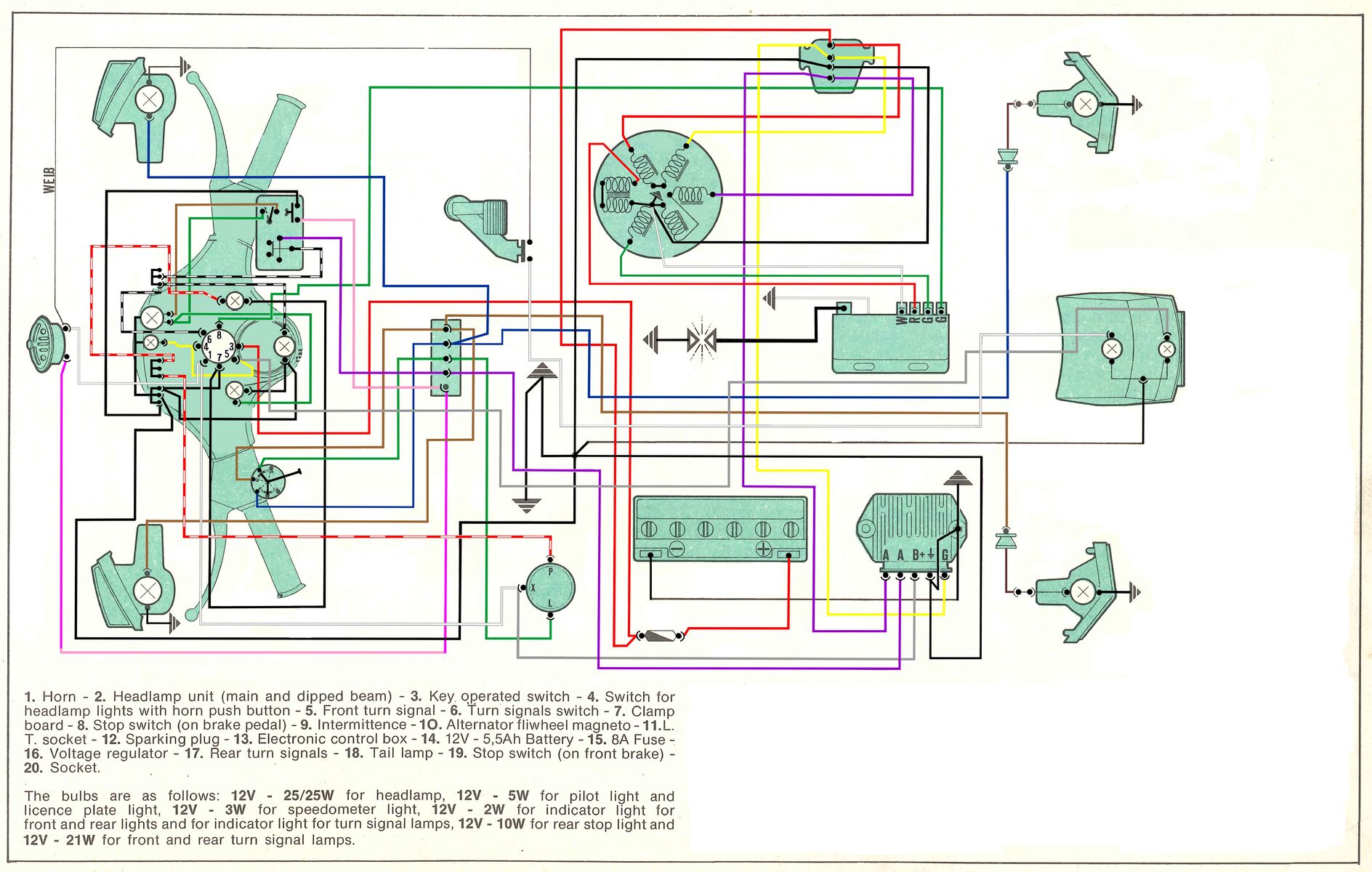

  • Radulfson
    760
    144
    45663
    P200E, Polini 221 mod., JL-Auspuff, vollhydr. Scheibenbremse Grimeca-LML. Vergaser Dellorto PHBH 30BS
    • April 21, 2018 at 00:42
    [Blockierte Grafik: http://wespenblech.square7.ch/archiv/wp-content/uploads/2016/08/Schaltplan-12-Volt-Vespa-P200E-0.4.jpg]
    Hier mal ein Schaltplan, wo das Bremslichtkabel vorne schon eingezeichnet ist (19). Möglicherweise hatte man es schon geplant, aber dann
    doch nicht in Serie bei den Alten durchgesetzt.
    Wespenblech - Das Vespa Archiv 8o
  • Pierre Lavendel
    • April 21, 2018 at 07:09
    Schöner in Eigenregie umgestrickter farbiger Plan in 3D Optik....
    Meine fremdsprachlichen Werkstatthandbücher für die Periode PX alt (spanisch/englisch) zeigen bei manchen Varianten ebenfalls den vorderen Bremslichtschalter.
    In den Schaltplänen, die in deutschen Werkstatthandbüchern "PX alt" und deutschen Betriebsanleitungen (P/X und P/E sowie PX Lusso GS) zu finden sind, kann ich die Schalter nirgends zu finden.
    In keiner deutschen PXalt (mit dt. Originalbrief), habe ich jemals den Schalter gefunden. Insofern möchte ich anzweifeln, daß der modifizierte (echt gelungene!) Schaltplan, der unter dem link zu finden ist, nicht ursprünglich ein "nicht für den deutschen Markt" gedachter war.
    In Deutschland hat man aus Kostengründen wohl auf den Schalter verzichtet, solange das rechtlich zulässig war. Bei den Stückzahlen eine Summe, die sich durchaus zusammenläppert.
    Na ja, eine Detailfrage, ob's jetzt so wichtig ist...
