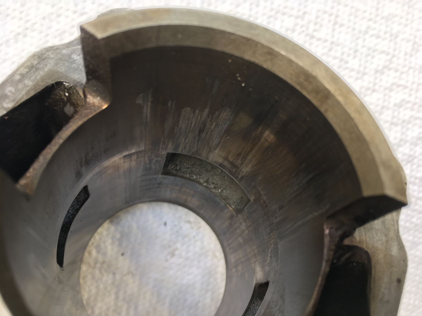

    • June 13, 2018 at 11:57
    • #27
    Zitat von biz
    Bin die Letzten zwei Tage jetzt endlich zum fahren gekommen. Gestern bin ich rund 50 km ohne Probleme gefahren.
    Heute wollte ich zum Bäcker in den nächsten Ort rund 6 km. Der Hinweg war unauffällig aber auf dem Heimweg gut 1 km vor dem Ziel wurde die Vespa plötzlich langsamer und nahm kein Gas mehr an. Ich hab dann im Rollen die Kupplung gezogen und konnte den Motor trotz Vollgas nicht am laufen halten. Somit rollte ich aus und war erst mal ratlos. Das starten mit dem Anlasser war nicht möglich, es war so, als ob die Batterie leer war. Dann legte ich den 2 Gang ein, aber sobaldich die Kupplung losließ blockierte das Hinterrad. Daraufhin beschloss ich den Kilometer zu schieben. Allerdings packte mich nach rund 100 m die Neugier und ich versuchte sie nochmals im 2 Gang anzuschieben. Sie sprang auch an und ich bin ohne Probleme bis nach Hause gekommen. Im Standgas lief sie aber nicht mehr und mußte mit Handgas auf Drehzahl gehalten werden. Mit dem E Starter sprang sie mit. Vollgas nur widerwillig an. Bin dann dennoch nochmal durch den Ort gefahren um zu schauen, wie sie läuft. Sie kam problemlos auf ihre Höchstgeschwindigkeit und nach den 2 km sprang sie auch wieder normal mit dem E Starter an und läuft im Standgas. Was könnte das sein? Kolbenklemmer?
    Es handelt sich um eine italienische PK 2 XL Bj. 91 mit 3 Gangschaltung.
    Dann noch eine Frage zur Leerlaufgemischeinstellschraube. Wenn die eingeschraubt wird, wird das Gemisch dann magerer?
    ich bezweifle dass das ein klemmer war. ich denke zündung (zk?) oder gar gaser, kein sprit mehr.
    u anhand einer zündkerze erkenne ich doch keinen klemmer.
    mach kopf runter. halte smartphone kamera rein drehe aber das polrad so, dass der kolben ganz unten ist (UT)
    dann kann man schon sehen was es sein könnte. natürlich wäre es umso besser, den kompletten zylinder runter zu montieren. check mal den gaser. sprich den spritlauf kontrollieren u den filter säubern auch mal die düse durchblasen. wer weiss :)

    • June 15, 2018 at 12:23
    • #30
    Es war deutlich ein Klemmer
    B

    • June 15, 2018 at 12:26
    • #31
    Auf dem Kolben steht 50 mm und das hat auch der Zylinder zwangsläufig. Das ist ja nicht original.
    Um was handelt es sich hierbei und passt die Bestückung vom Vergaser SHB16 12 N mit 58, 50, 40 er Düsenbestückung überhaupt dazu?
    3,992
    21,457
    3,476
    • June 15, 2018 at 12:31
    • #32
    Nein, ist zu mager bedüst. Das sollte dann ein 85er Zylinder sein.

    • June 15, 2018 at 13:09
    • #33
    Und was ist dann die richtige Bedüsung?
    In meinem Luftfilter war zum Mezalleinsatz zusätzlich etwas Schaumstoff drin, gehört das da rein?
    3,992
    21,457
    3,476
    • June 15, 2018 at 13:26
    • #34
    Das musst Du mithilfe eine Düsensatzes selbst herausfinden. Such mal nach abdüsen...
    Ich kann mir auch nicht vorstellen, dass Dein Vergaser diesen Zylinder adäquat bedient.

    • June 16, 2018 at 11:53
    • #36
    Sieht sehr nach DR85 aus. Das ist ein eher biederer " Bauernzylinder ", von dem gelegentlich gesagt wird, er sei prmär für die APE entwickelt worden. Tatsache ist, dass die Steuerzeiten ähnlich brav wie die des Originalzylinders und die Kanalquerschnitte im Verhältnis zum Hubraum ähnlich sind.
    Hohe Drehzahlen kann er nicht. Ich denke, dass er mit dem 16/12er gefahren werden kann, vielleicht mit einer etwas größeren HD als 58. Allerdings habe ich keine Erfahrung mit dem 16/12er.
