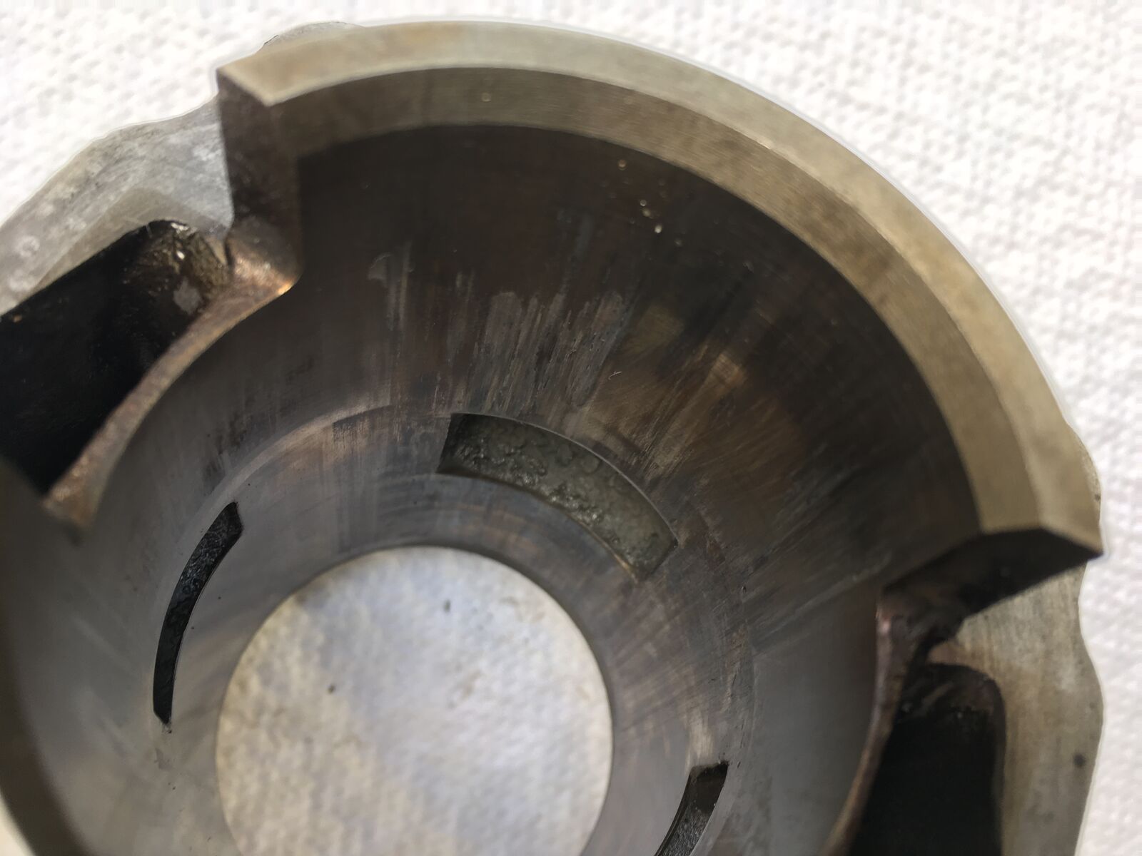

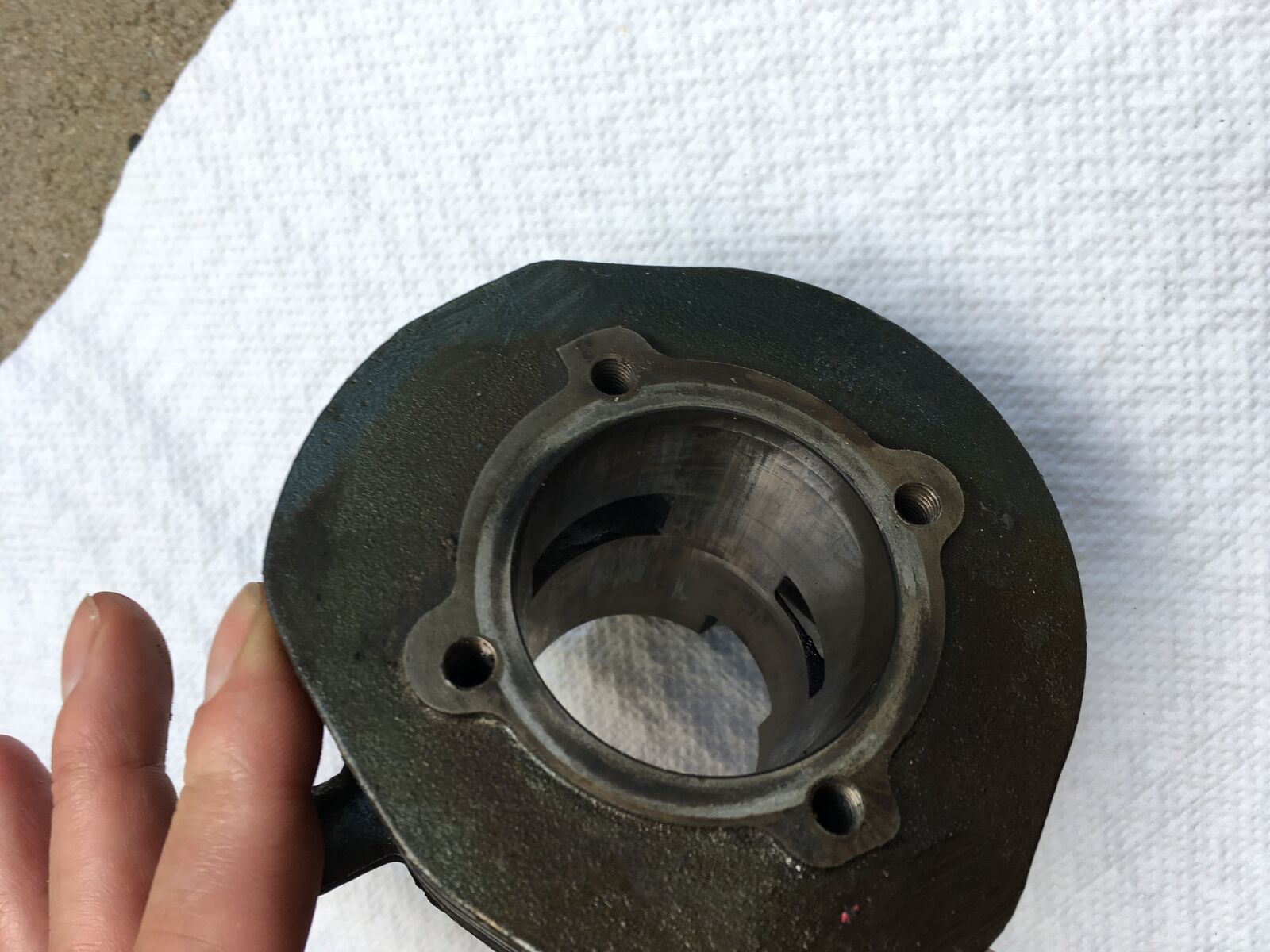

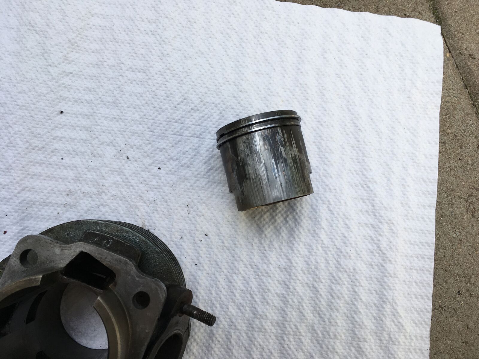

  • Auf dem Kolben steht 50 mm und das hat auch der Zylinder zwangsläufig. Das ist ja nicht original.
    Um was handelt es sich hierbei und passt die Bestückung vom Vergaser SHB16 12 N mit 58, 50, 40 er Düsenbestückung überhaupt dazu?
  • Laut deiner ersten Beschreibung war das klar. Kannst russisch reparieren und Weiterfahrten nach dem du den Vergaser richtig abgestimmt hasst. Oder neu machen! Wobei der Kolben nicht nach einem Klemmer aussiehst. Und doch Übelst aussiehst.
    Mach lieber neu, ist besser
    Geht nicht gibt`s nicht!
    und ne Zündapp Bella 203 :P
  • Sieht sehr nach DR85 aus. Das ist ein eher biederer " Bauernzylinder ", von dem gelegentlich gesagt wird, er sei prmär für die APE entwickelt worden. Tatsache ist, dass die Steuerzeiten ähnlich brav wie die des Originalzylinders und die Kanalquerschnitte im Verhältnis zum Hubraum ähnlich sind.
    Hohe Drehzahlen kann er nicht. Ich denke, dass er mit dem 16/12er gefahren werden kann, vielleicht mit einer etwas größeren HD als 58. Allerdings habe ich keine Erfahrung mit dem 16/12er.
