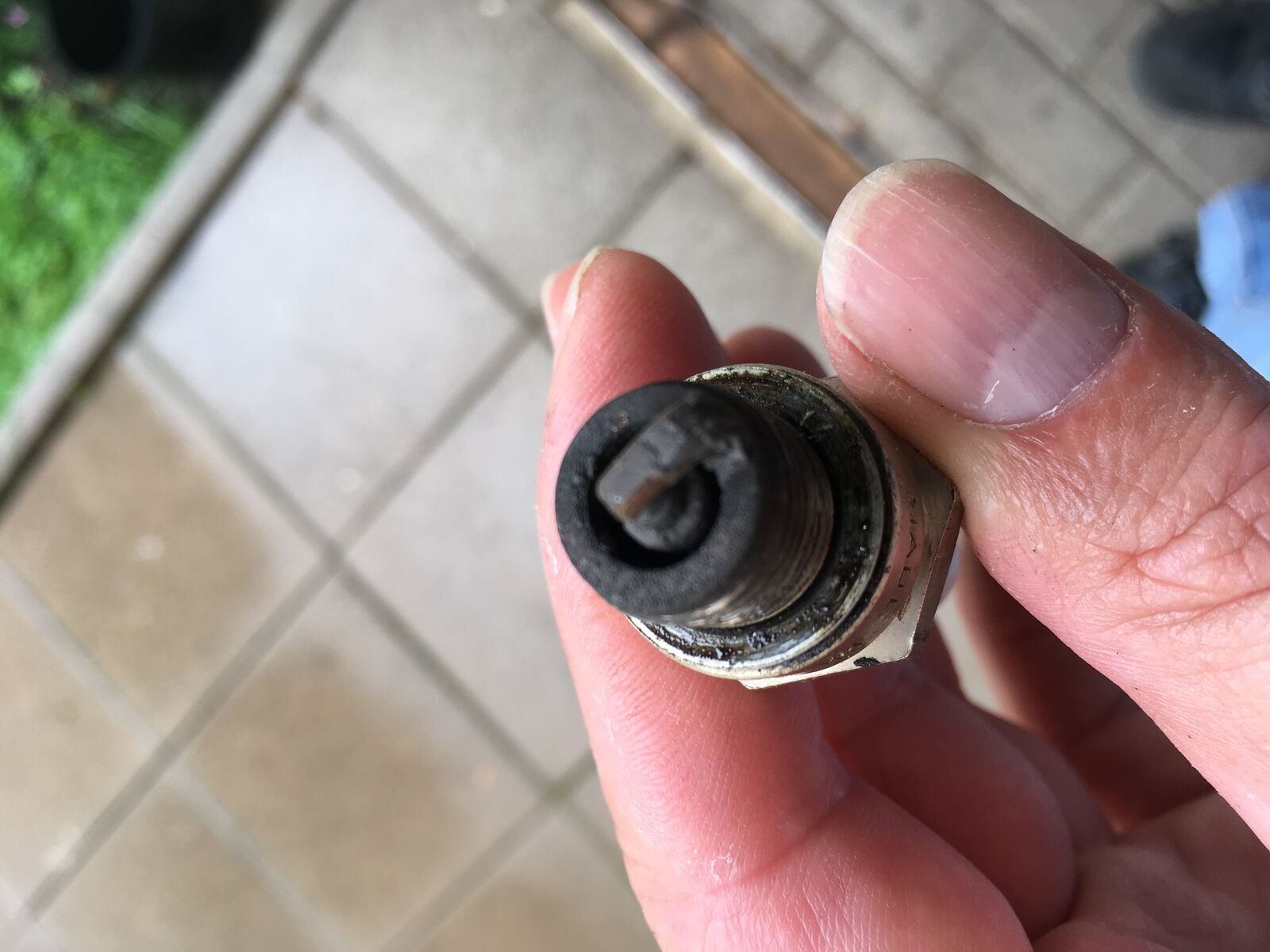

    Mach mal ein Foto von dem Kontakt der Zündkerze. Danke

    • June 9, 2018 at 16:16
    Kerze ist recht grau gewesen, aber ich hab die erst nach etlichen Startversuchen und Probieren rausgedreht, somit sagt das nichts aus.

    • June 9, 2018 at 16:21
    Der Inhalt kann nicht angezeigt werden, da er nicht mehr verfügbar ist.
      • 153.49 kB
  • dr.sonny
    168
    6,138
    1,188
    • June 9, 2018 at 17:02
    Schaut defenitiv nach klemmer aus. Welches Öl Benzin Verhältniss hasst du getankt 1:50…?
