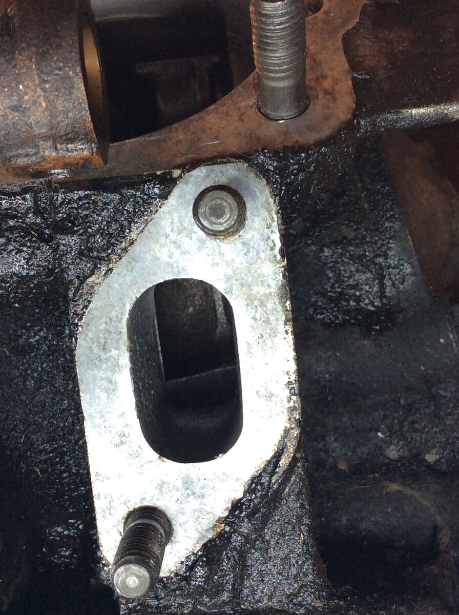

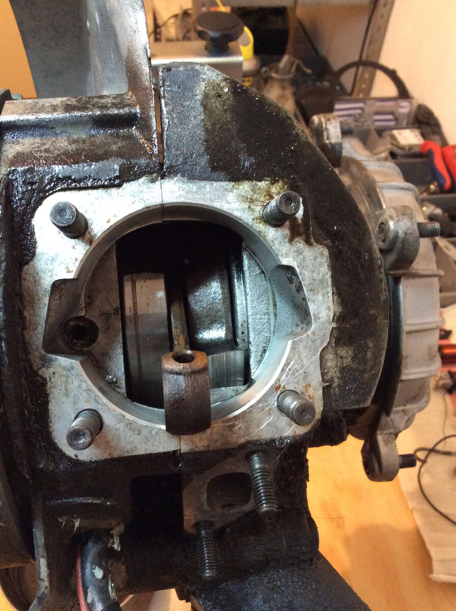

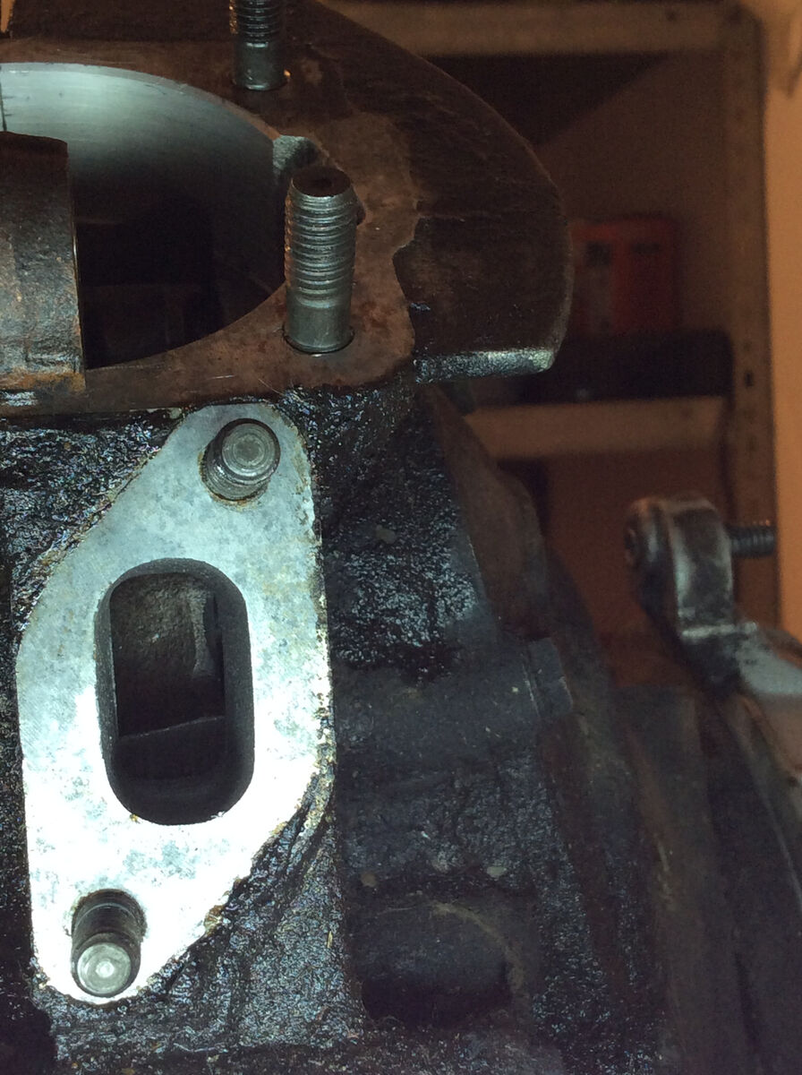

    Zu dem oben beschriebene Thema mit dem Riss im Kurbelwellengehäuse. Ich habe jetzt mal den Zylinder komplett abgebaut und kann da nichts verdächtiges feststellen. Der „Opa“ hat auch nicht mehr auseinandergeschraubt. Hier mal ein Bild:
  • die Motorinnenseite wäre interessant für die Beurteilung des Drehschiebers.
    Deine Fotos zeigen außen am Motor den Übergang vom ASS zum Motorgehäuse.
    Vernünftig betrachten kannst Du den Drehschieber eigentlich nur, wenn du den Moter spaltest.
