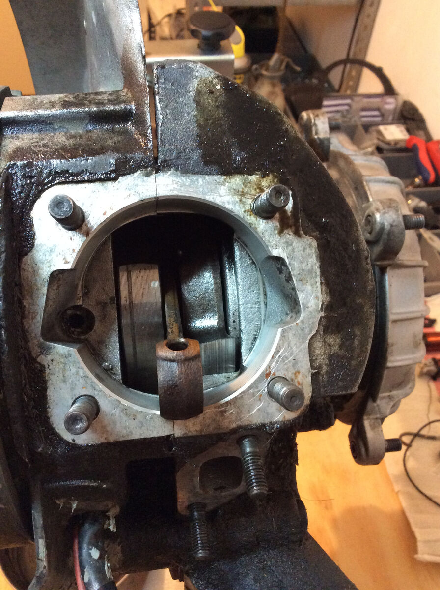

    Nachdem ich jetzt den restlichen Sommer mit satten 40 km/h gefahren bib, und das ohne Probleme. Ich wage mich jetzt an meine erste Motorrevision.
    Zu dem oben beschriebene Thema mit dem Riss im Kurbelwellengehäuse. Ich habe jetzt mal den Zylinder komplett abgebaut und kann da nichts verdächtiges feststellen. Der „Opa“ hat auch nicht mehr auseinandergeschraubt. Hier mal ein Bild:
  • DXR85
    983
    7,473
    1,195
    • October 26, 2018 at 22:39
    Die Drehschieberdichtfläche, um die es hier meinem Verständnis nach gehen soll, ist aber auf Deinem Bild nicht zu sehen, somit bringt dieses Bild keinen wesentlichen Erkenntnisgewinn.

    • October 26, 2018 at 23:49
    Du meinst das hier?
    2,130
    13,760
    2,312
    • October 27, 2018 at 01:22
    die Motorinnenseite wäre interessant für die Beurteilung des Drehschiebers.
    Deine Fotos zeigen außen am Motor den Übergang vom ASS zum Motorgehäuse.
    Vernünftig betrachten kannst Du den Drehschieber eigentlich nur, wenn du den Moter spaltest.
