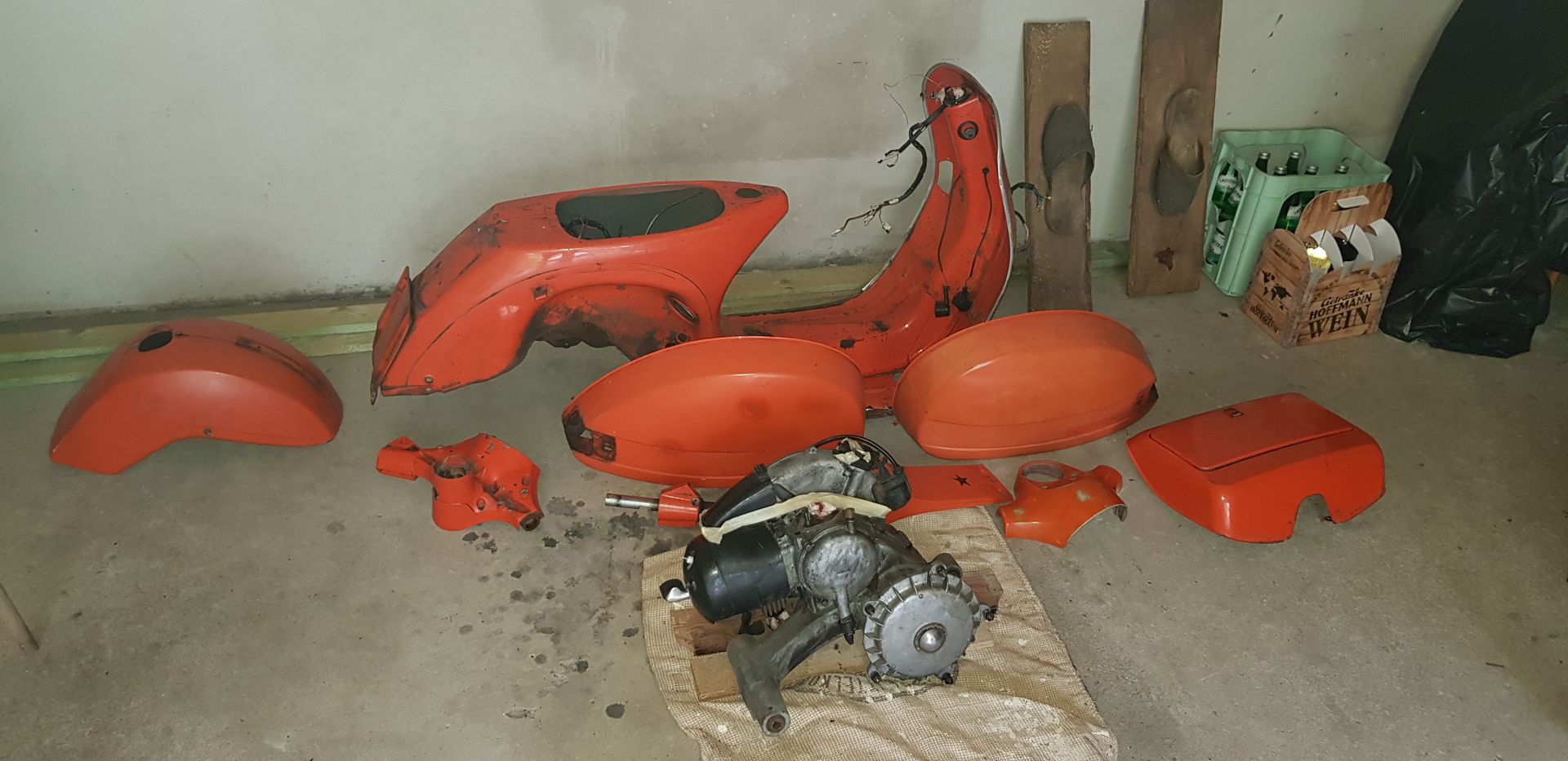

    Hallo Leute,
    nochmals vielen Dank für die ganzen Tipps.
    Nach längerem Zögern habe ich mich getraut und die letzten 3 Tage genutzt und die Vespa zerlegt. Der Rahmen liegt nun quasi alleine vor mir (den Kabelbaum habe ich noch drin).
    Kennt einer von Euch einen Roller-erfahrenen Schweißer und auch Lackierer in Berlin oder Umgebung? Oder gibt es hier sogar einen unter den Anwesenden?
    Ich hätte auch zwei Schlosser an der Hand, die jedoch diesbezüglich keine Erfahrungen haben. Und in den Foren liest man ständig, dass Erfahrungen wichtig sind....🤔

    Gib es besser nem Spengler oder nem Karosseriebauer, es gibt zwar Schlosser die auch gute Schweißer sind, sind aber selten geworden...

    ach so, noch was..
    An meiner px ist ja auch die linke Seite an der Traverse ziemlich marode (sieht man auf dem Foto anfangs). Das klassische Reparaturblech für den Rahmentunnel deckt ja nur den Teil bis zum Verschlusshebel für die Seitenhaube ab. Gibt es da noch extra Verstärkungen oder macht ein versierter Schweißer das mit links?

    Wenn der gut ist kauft er ne Tafel Blech und macht die Teile selber, setzt aber Profiwerkzeug wie nen Eckold und ne Glätte wie auch ne Sickenmaschine voraus...

    Hallo Leute,
    ich wollte hier nochmal kurz ein Feedback geben, nachdem ich so viele tolle Tipps bekommen habe.
    Mittlerweile habe ich den Rahmen freigelegt und bei einer Vespaschmiede schweißen und lackieren lassen. War zwar nicht so günstig, aber ich bin dennoch glücklich, dass der Rahmen nun wieder so klasse aussieht. Nun noch eine Motorrevision, dann kann es endlich wieder losgehen bzw. losrollern :)

    Was wurde da denn lackiert?
    Beilackierungen hier und da, oder ist das Bild alt ?

    Die Bretterschlappen sind voll stylisch, Gartenschuhe?
