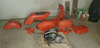

    • March 21, 2020 at 15:08
    • #48
    Hallo Leute,
    ich wollte hier nochmal kurz ein Feedback geben, nachdem ich so viele tolle Tipps bekommen habe.
    Mittlerweile habe ich den Rahmen freigelegt und bei einer Vespaschmiede schweißen und lackieren lassen. War zwar nicht so günstig, aber ich bin dennoch glücklich, dass der Rahmen nun wieder so klasse aussieht. Nun noch eine Motorrevision, dann kann es endlich wieder losgehen bzw. losrollern :)
    In Anbetracht der besch...... Corona-Krise habe ich nun endlich etwas mehr Zeit zum Zusammenbauen.
    VG

    • March 21, 2020 at 19:20
    • #49
    Was wurde da denn lackiert?
    Beilackierungen hier und da, oder ist das Bild alt ?

    Zitat von neptuen
    Hallo Leute,
    VG
    Die Bretterschlappen sind voll stylisch, Gartenschuhe?
  • powerdrake4
    1,316
    8,661
    1,313
    Varel
    Blechkultur Oldenburg
    • March 22, 2020 at 06:38
    • #51
    So etwas trug man früher beim Rasen ansähen, damit wurde der Boden verdichtet, mein Nachbar machte das auch so, sah total bescheuert aus, war aber sehr effektiv...
