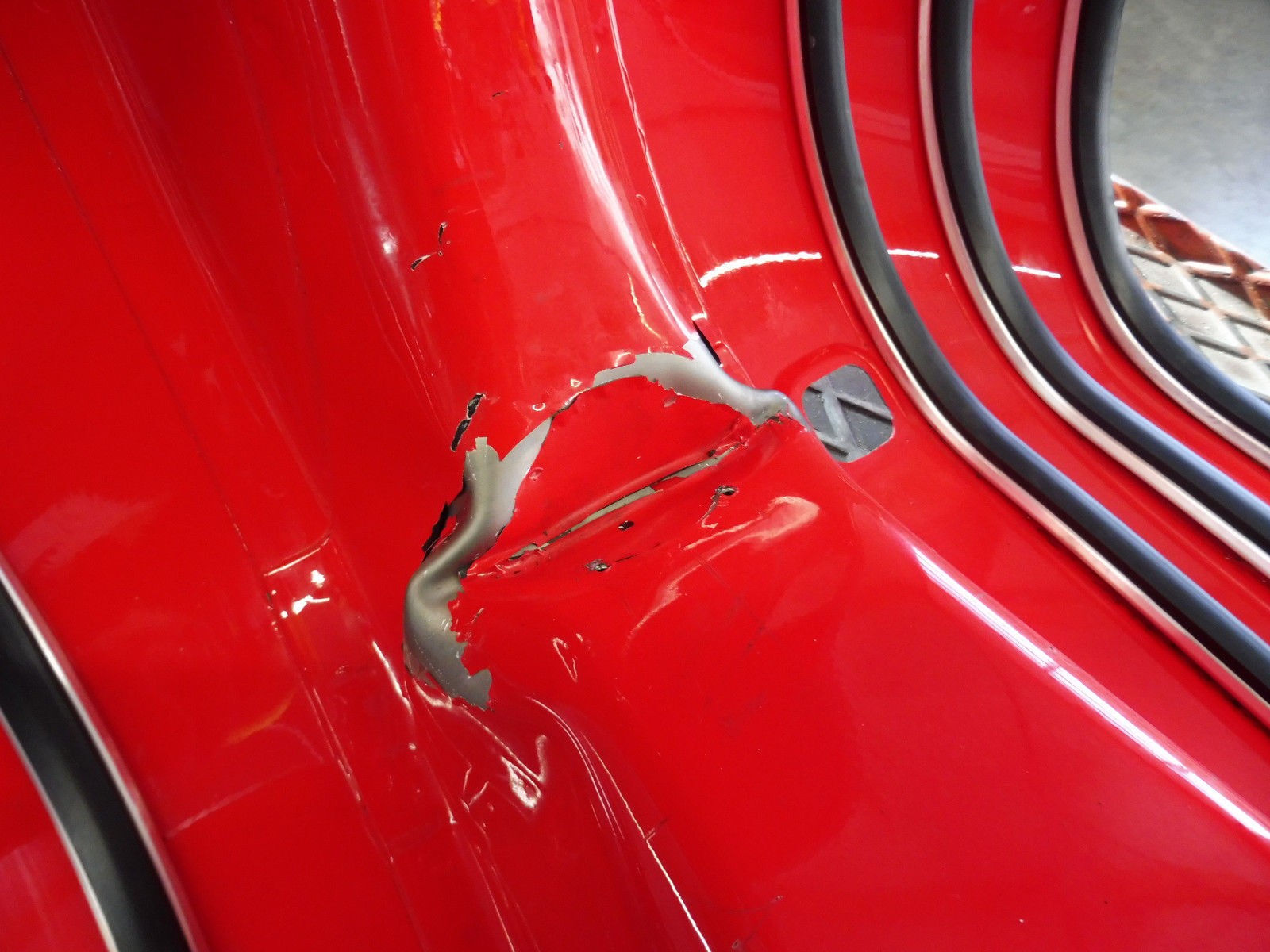

    Hallo
    ist ein PX Rahmen, welcher vorne im Durschhtieg einen Knick hat noch zu retten?
    Das Bodenblech & die Falze sind unversehrt.

    Auf einer Richtbank vielleicht, so nicht wirklich.
    Btw.: War das Bild nicht schon mal eingestellt?

    Der Rahmen ist Tod !!!

    So fahren würde ich nicht. Richten kann man machen, müsste dann aber das Beinschild komplett runter, damit man den Knick von innen mit Streben verschweissen kann.
    Zwei Möglichkeiten würde ich persönlich in Betracht ziehen: Entweder “russisch“ richten und von außen stabilisierende Streben verschweissen oder beim sc nen neuen LML-Rahmen kaufen und umbauen.

    Hallo Creutzfeld
    das dachte ich mir denn der Knick ist nicht ohne.

    krasse Knick ! ! Denk das Du mit einem Ersatzrahmen besser bedient bist.

    Wenn du Spenglerarbeiten selbst durchführen kannst, könnte ich dir schreiben, wie man es macht... weil zerlegt hast du den Roller ja schon fasst...

    Nein kann nur zerlegen und unter Aufsicht/ Mithilfe wieder zusammenbauen

    Schade :(, mit einer verstellbaren Spannstange, etwas Blech, Schweißpunktbohrer, Flex plus Scheiben, Schweißapparat, Zinnmasse, evtl. noch ein Stück Rahmen von einer alten vergammelten PX, würde dein Rollerchen, wenn der Lack noch beigemischt wird, wieder sauber da stehn :+2
    :-3Aber so, musst du jetzt abwägen, was kostengünstiger wird. Mach den Rahmen mal blank und gehe mit diesem mal zu einem örtlichen Spengler (Unfallinstandsetzung), der schneitet dir das Stück aus und schweißt dir ein neues ein. Du brauchst nur das Abstandsmaß von Sitz zum Gabelrohr (kannst du an einer anderen PX ablesen)....
