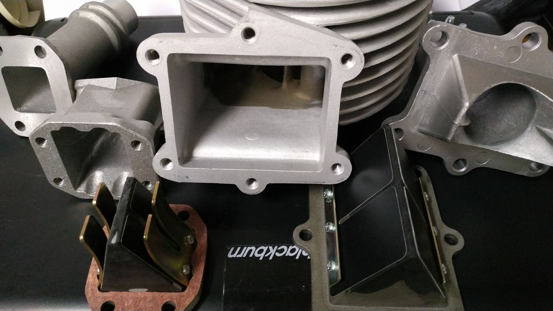

    Hier der Unterschied zwischen Polini Gehäuse- und Quattrini M1L60 Direkt-Ansauger...

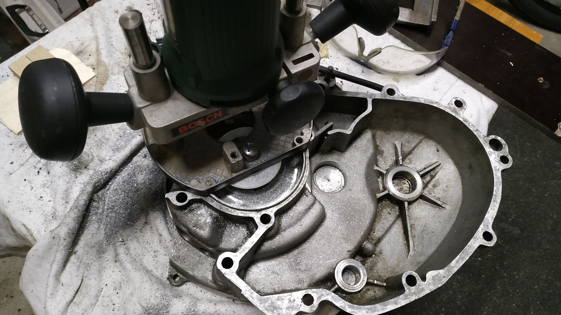

    Ausgespindelt für die Kurbelwelle.

    • #28
    Geil, selbstgemacht:thumbup:
    Hast du die Wandstärke an der Ausfräsung für die Nebenwelle im Blick? Ganz kritische Stelle, bei XL2-Blöcken muss oft aufgeschweisst werden.

    • #29
    remdabam : Habe da jetzt 88mm ∅ gefräst und noch 2,2mm Reststärke.
    Wichtig war, finde ich, einen hochwertigen Fräser und niedrige Drehzahl zu wählen.
    Ging besser als gedacht, habe vorher an Aluvollmat. Probe gefräst, hatte Angst daß der Fräser mir unkontrolliert davon galoppiert.
    Zufall war daß die Gewindebohrung in der Oberfräse-Grundplatte genau den Radius hat den ich fräsen wollte, sparte mir den Kreisfräser anzupassen.

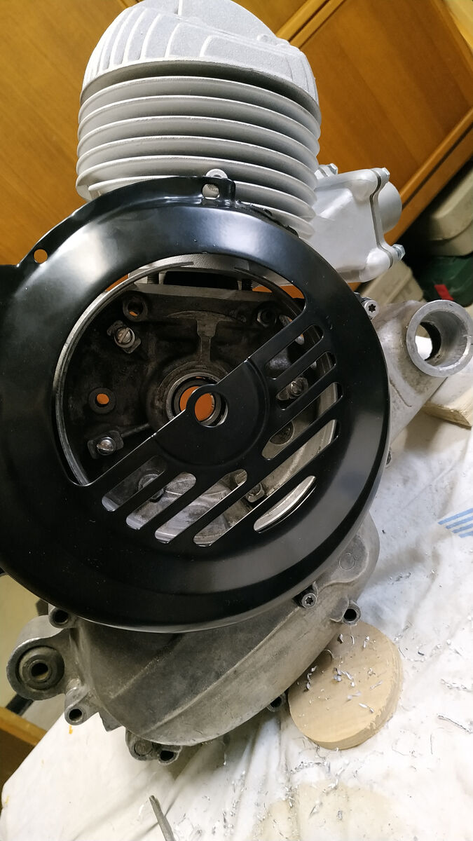

    Sonntag mal die Löcher u. Gewinde in die WIG geschweißten Ösen und Lüfterrand gemacht.

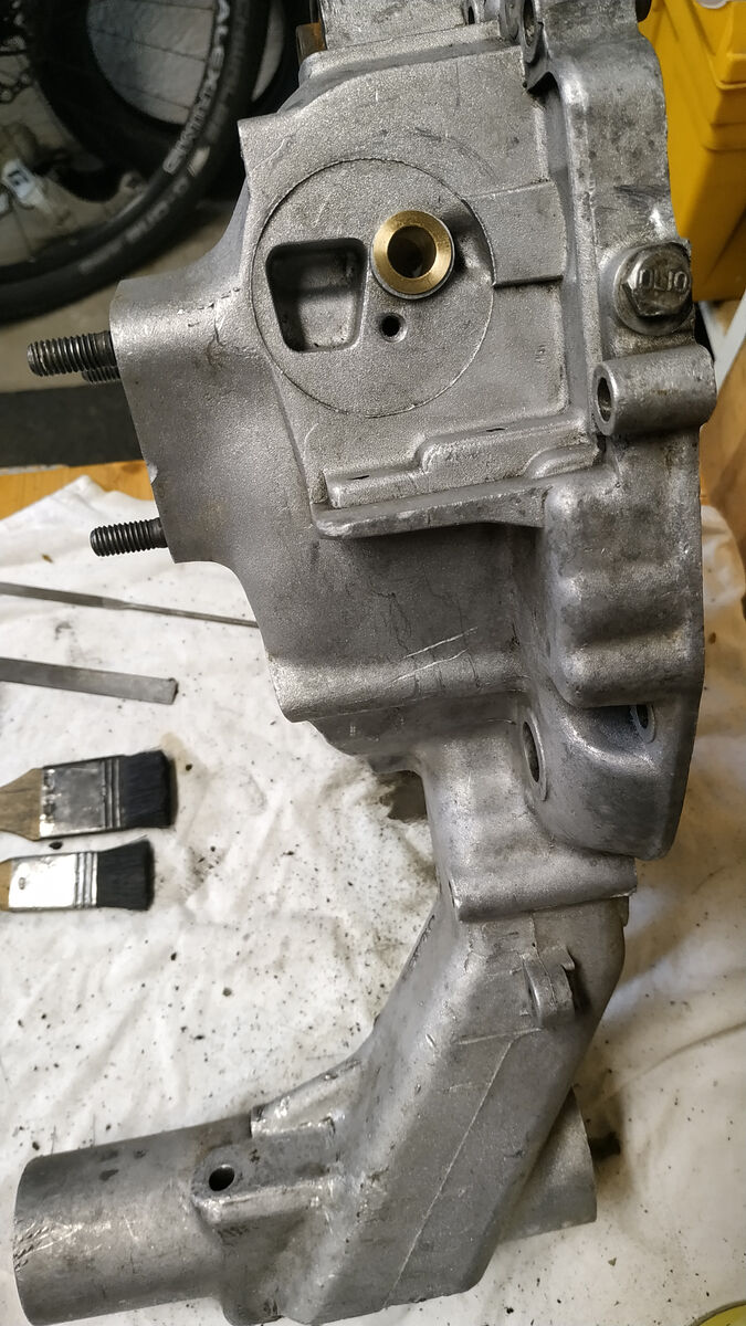

    Zitat von Piitt
    Mal am Motorgehäuse weiter gemacht, das ovale Loch aufgebohrt u. eine Buchse eingeklebt.
    Hast du das mit einer Standbohrmaschine oder per Hand gemacht? Bin auch noch am überlegen ob ich das mache weils doch da ein wenig sifft...
    Edit: hab einfach meinen Spindlertyp gefragt, der macht das bestimmt...
    Meine Vespa Special 244ccm

    • December 12, 2019 at 19:10
    • #38
    Sorry, Antwort hat etwas gedauert.
    Mit Standbohrmaschine und einspannen in mobile Werkbank, plus etlichen Ausgleichhölzern.
