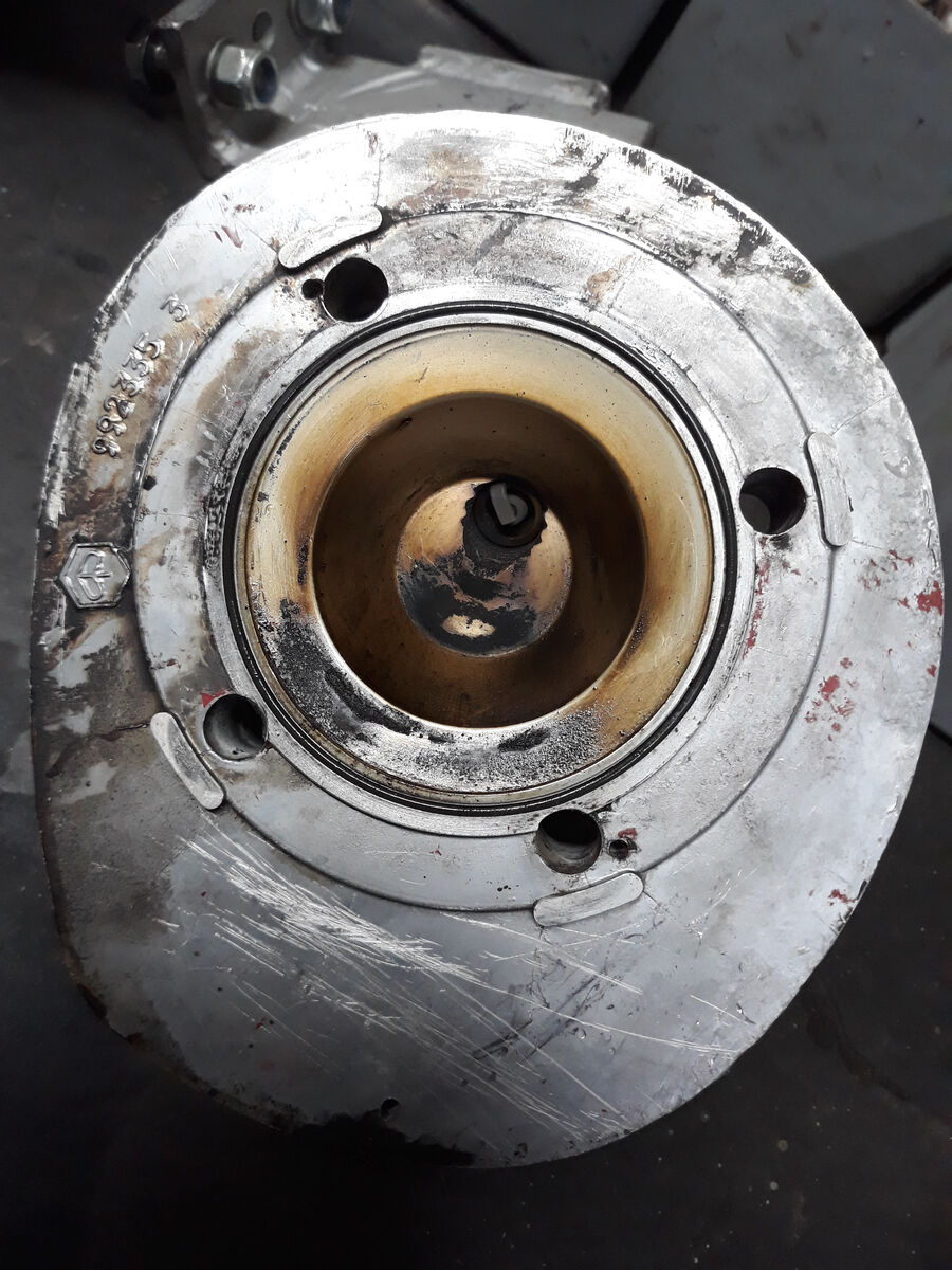

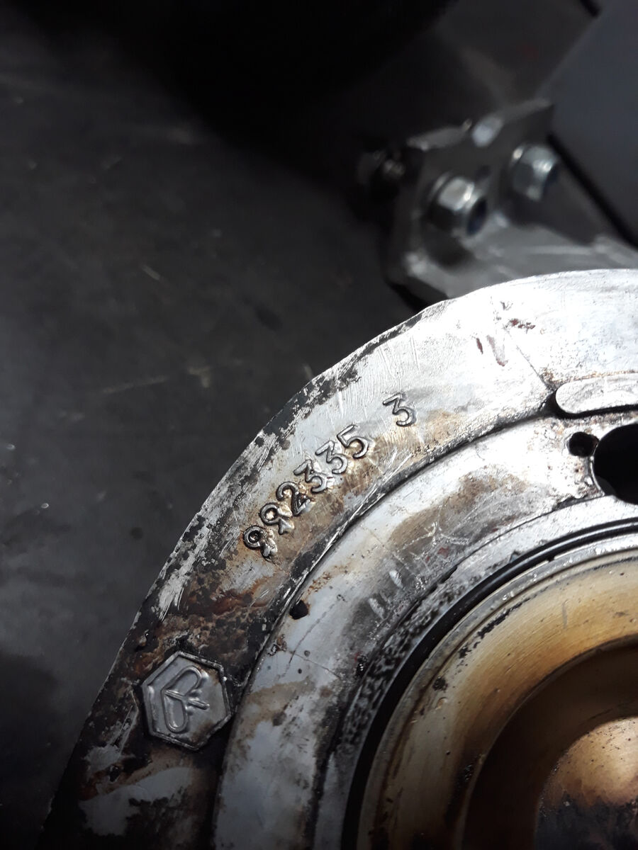

    Von dem Kopf muss ich mal Bilder einstellen.
    Was noch offen steht ist die Wahl der kurbelwelle.
    57er rennwelle mit längerer einlaßzeit oder 60mm Hub ?

    Den Kopf von Deinem Motor am besten mal im zusammen gebauten Zustand auslitern. Auf den Fotos macht der einen guten Eindruck. Ist ein überarbeiteter originaler Kopf mit trapetzförmigem Brennraum.
    Lesekram zum Auslitern
    Lesekram zur Quetschkante
    Ich würde auf jeden Fall zur 60 mm Welle greifen. Das ist auch mein nächstes Projekt. Der Malossi 210 alt hat einfach auf 57 mm Hub zu wenig Nutzhub. Klar kann man das ein wenig ausbügeln, wenn Du aber wie ich von den Bigblock Polinis bzw. Polossis kommst, so fühlt sich der Malossi 210 alt schon sehr leistungsschwach an. Mit der 60er Welle kannst Du die Leistung noch mal auf ganzer Breite anheben. Mit 60er Welle wieder darauf achten, dass Du das entsprechende Verdichtungsverhältnis hast.
