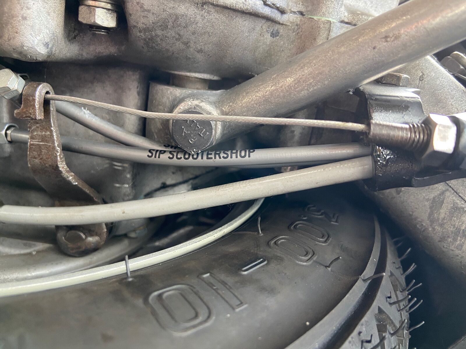

    nach knapp einem Jahr Standzeit will ich die Arbeit an der Vespa wieder aufnehmen und die Schaltzüge nochmal gänzlich neu verlegen. Die Klemmnippel waren definitiv fest.
    Jetzt hatte ich noch überlegt, ob sich die Zughüllen vielleicht sehr unglücklich im Rahmentunnel umeinandergewickelt haben und sich bei Zugbelastung längen.. Könnte mir jemand ein Bild von der korrekten Verlegung bei der XL1 zukommen lassen? Ich hab das Gefühl, das passt auch hier nicht so ganz - wüsste aber nicht, wie ich es anders verlegen soll. Muss dieses Halteblech ggf. modifiziert werden?

    • February 20, 2020 at 16:46
    Hat echt niemand ein Foto von dem Halter mit den Zügen drin?
    Habe die Zündung heute mal abgeblitzt, 17° vor OT. Kann der Auspuff so dicht sein, dass sie nur 40km/h rennt?

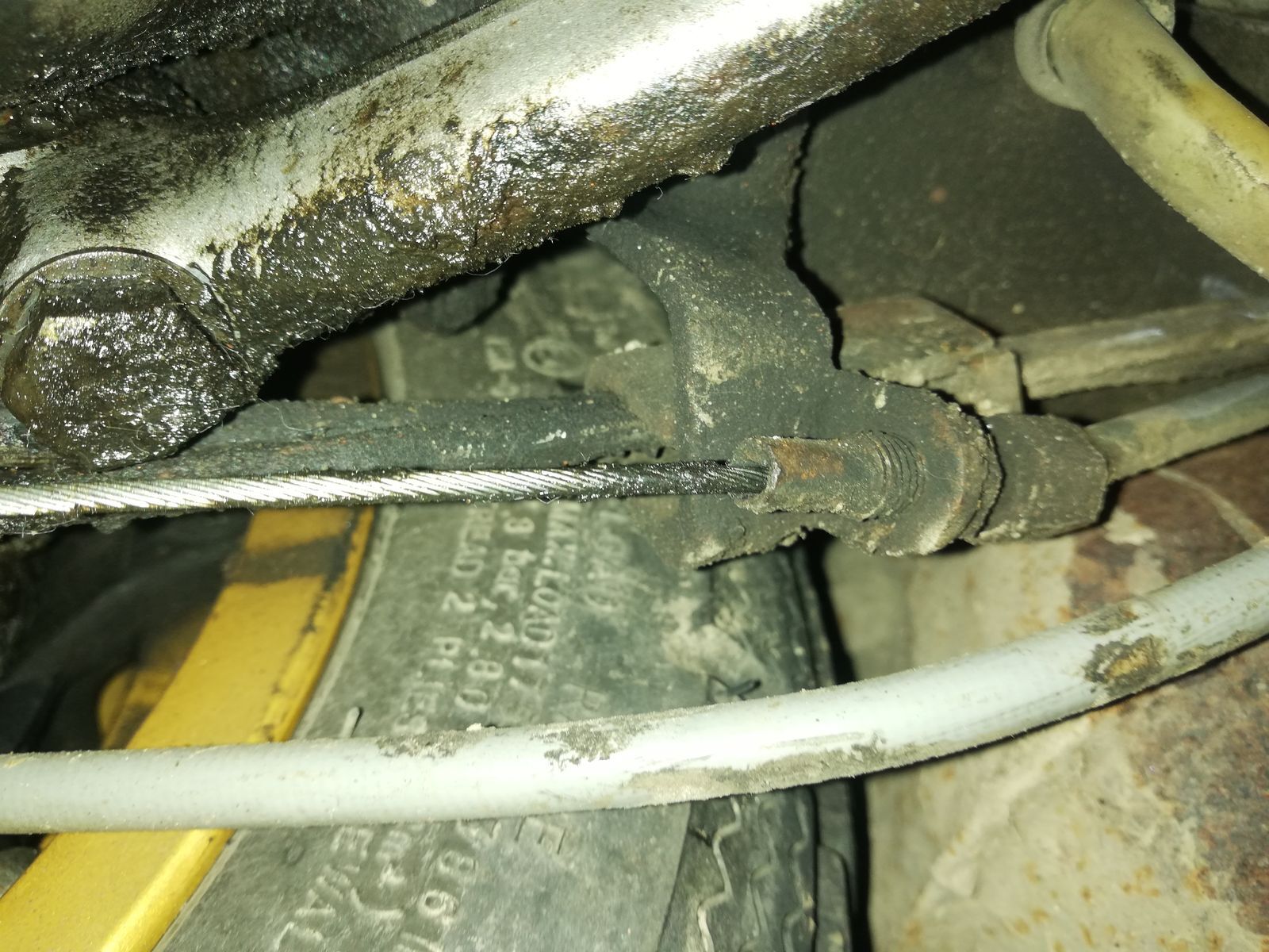

    • February 20, 2020 at 16:57
    Japp.
    Kann er.
    Wenn ich dran denke mache ich gleich mal ein Foto

    • February 20, 2020 at 17:09
    Japp.
    Kann er.
    2° Zündung auch? Hab überlegt, wieder auf 19° vorzustellen. Auspuff würde ich danach mal testen, hab hier noch eine neue Banane, die war mir aber zu laut auf dem Motorständer.
    Danke schonmal fürs Foto! Sieht das denn bei mir oben korrekt verlegt aus oder nicht?

    • February 20, 2020 at 18:55
    Wenn dir das Öl wegdenkst passt das bei dir

    • February 21, 2020 at 00:47
    Mach mal sauber! Wie sieht das denn aus??
    lmao:P:-2
    12,301
    35,426
    4,301
    • February 21, 2020 at 03:53
    lmao:P:-2
    War auch etwas erschrocken als ich das sah. Mal die Tage sauber machen und gucken woher es genau kommt.
