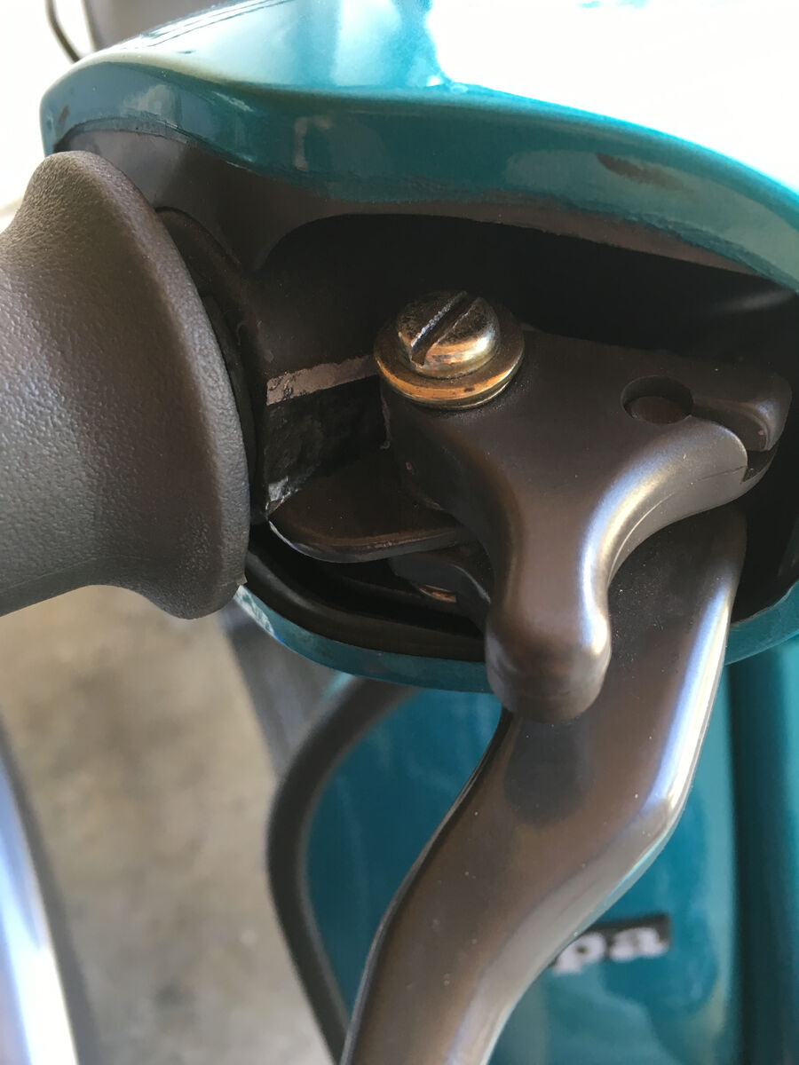

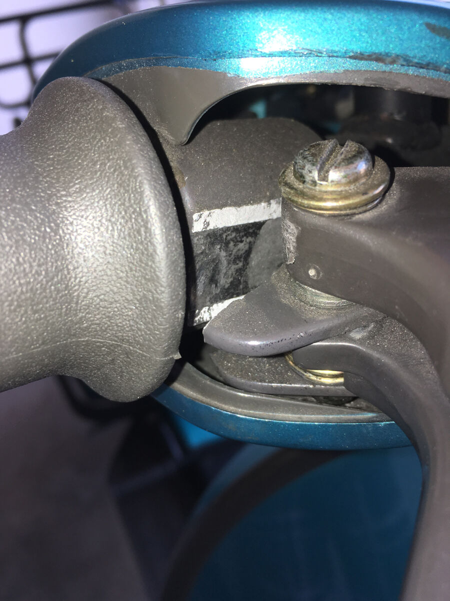

    Hallo, danke mal für deine Antwort!
    Ich habe mal Bilder vom Griff gemacht, die Abdeckungen sind noch drauf, denke aber da sieht man auch nicht mehr.

    Das sieht mir eher nach einem neuen /gebrauchten Lenker aus, den es zu besorgen gilt.

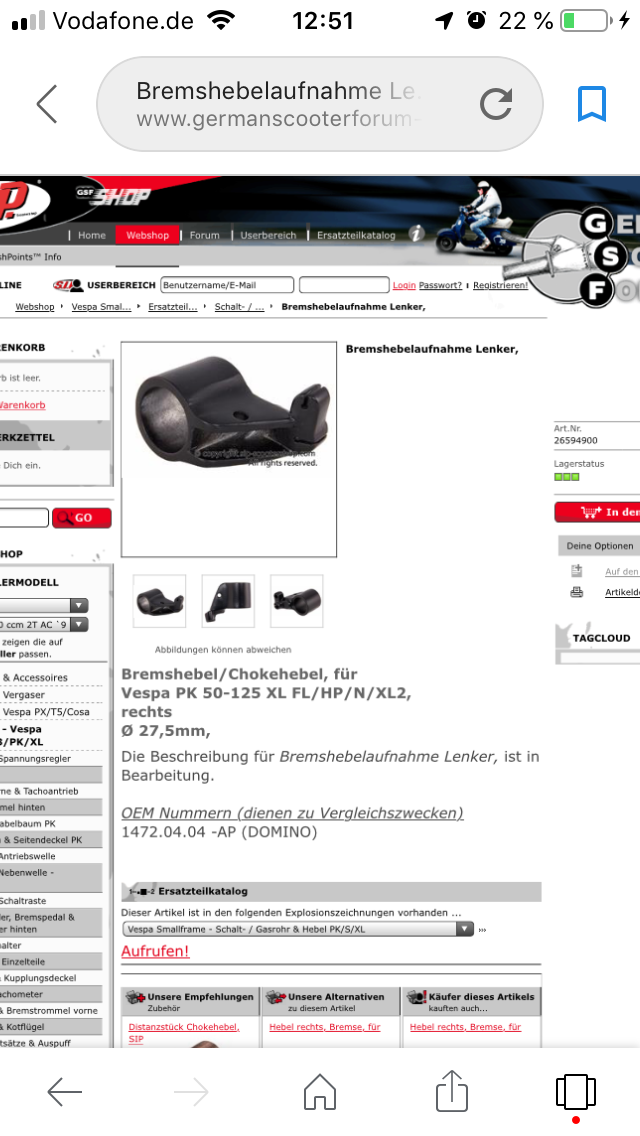

    Echt? Wieso? Bekommt man die Halterung nicht weg bzw. Neu drauf? Das Teil gibts doch einzeln???

    Moin
    Der ist gebrochen,richtig?!
    Dann nen neuen drauf. Ist alles verschweißt. Da ist nix mit anschrauben und neues Teil dran Schrauben.
    Nimm mal das Lenkeroberteil runter und mach dann ein Foto.
    Und fahren würde ich damit nicht mehr. Wenn du während der Fahrt den Lenker inner hand hast ist das bestimmt nicht so prickelnd

    Aber nur zum Verständnis, der Lenker ist doch nicht gebrochen? Diese Halterung muss doch runter und wieder drauf gehen, da ist dich nichts mit dem Lenker verschweißt. Das Teil kann doch einzeln bestellt werden. Oder verstehe ich jetzt was falsch? Vom fahren gibts auch keinerlei Probleme, flattern o.ä.

    So wie ich das an den Bildern erkennen kann, ist ja auch nur der Halter vom Chokehebel gebrochen, aber um das genau erkennen zu können, muss die obere Abdeckung ab...
    Edit: da hängt aber auch der Bremshebel dran... dann muss nur die Bremshebelaufnahme getauscht werden ...

    Guckst du hier ! Wenn du diesen Hebel selber raus und wieder reinpressen kannst geht das, aber wenn nicht, nimm einen gebrauchten und tausche es aus...

    Gebrochen ist das obere Lagerblech der Achse für den Bremshebel und den Chokehebel. Das ist bei der XL2 Bestandteil der Lenkerplatte. Der Austausch ist leider wie schon geschrieben einen ziemliche Fummelei.
    Die Improvisationslösung ist wäre akzeptabel, wenn nicht auch der Bremshebel seine obere Lagerung verloren hätte...
