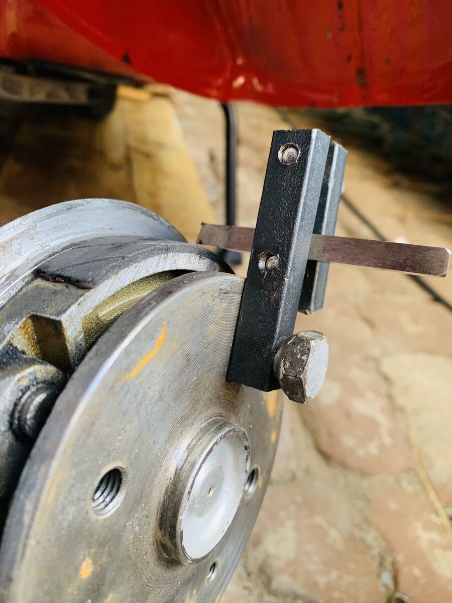

    Hallo Zusammen,
    Ich hab jetzt die Trommel und den Nocken neu gemacht. Bremsbacken und Seil sind noch keinen 1000km verbaut.
    Leider immer noch keine Besserung...
    Ich habe herausgefunden, dass die Backen nicht gleichmäßig Anliegen.
    Jetzt hab ich mir Heut eine kleine Vorrichtung gebaut, und hab die Bremsbacken "rund" gedreht... (Wenn Bilder gewünscht werden, mach ich gern welche)
    Und Siehe da ein super Ergebnis.
    Bremsen sind kein Vergleich zu vorher.

    ja, zeig gerne mal Bilder Deiner Konstruktion

    Einen Vierkantstahl und nen Drehmeißel :)

    Dieses "Werkzeug" benutzen wir auch bei unseren Oldtimern, allerdings rückt der Drehmeisel da bei jeder Umdrehung ein Stück vor! Jetzt erschließt sich mir nicht wie du mit deiner Konstruktion den ganzen Belag rund gedreht hast? Hast du den Meißel immer wieder neu geklemmt? Dann Hut ab für diese Fummelarbeit...

    Aufgrund der Konstruktion der Vespabremse als Simplexbremse ist es völlig klar, daß die Bremsbeläge wenn sie neu sind, ungleichmäßig anliegen.
    Auch daß die Bremse bei neuen Belägen noch nicht wirklich gut bremst, ist logisch:
    Neubeläge tragen noch nicht richtig (dass heiß,t die Belagflächen haben noch keinen vollflächigen Kontakt zu der Reibfläche der Trommel) und müssen sich durch fleißigen Gebrauch der Bremse an die Rundung der verbauten Bremstrommel anpassen.
    Im Normalbetrieb laufen sich Neubeläge an der Trommelinnnenseite entsprechend ein und dann funktioniert es irgendwann.
    Um das realitätsnah zu beschleunigen, kann man (wenn man will) auch gut Schleifleinen mit Doppelklebetape in die Trommel kleben...das ganze montieren, Bremse leicht betätigen und fleißig drehen. Vorteil hier: beide Beläge wirken gleichzeitig und eventuelles Radlagerspiel wird durch den beidseitigen Druck der Beläge auf die Trommelinnenseite kompensiert.
    Am Ende ist es trotzdem nötig, dass sich Trommel und Beläge im laufenden Betrieb feinanpassen.
    Die indische Drehmeisselmethode birgt die Gefahr, daß bei nicht perfekt spielfrei laufenden Radlagern und ungeschickten Händen alles krumm wird...
