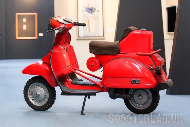

    Mal zur Anregung....
    (Ich weiß ich weiß! Das ist für den TE erst mal Banane...!!)
    Ich persönlich bin der Meinung, daß man für eine solche strapaziöse Tour einen Roller und seinen Motor auch wesentlich fitter machen kann, um mögliche Probleme zu minimieren.
    Schließlich hat das Piaggio selbst mal mit einem Prototypen versucht, und hier den dafür am besten geeigneten Motor ziemlich seriennah belassen eingebaut:
    Die Vespa T5 Mk I Dakar:
    Über die zweckorientierten Umbauarbeiten am Rahmen kann man designtechnisch diskutieren, na gut.
    Ich habe selbst auf meiner T5 mittlerweile 83.000 km auf dem Buckel, der Motor davon 60.000 km ungeöffnet.
    Der Motor birgt einige sichtbare und unsichtbare Details (speziell was Leistungsausbeute und Langlebigkeit betrifft), die von damals aktuellen Zweitaktmotorrädern dort eingeflossen sind...allein da einen stachelverrippten Aluzylinder (der vom Prinzip her aus dem Motocrossbereich kommt) mit riesigen Überströmern einzubauen spricht Bände.
    Auch die Literleistung von 96 PS pro Liter Hubraum war in den 1980er Jahren up to date und für eine Serienvespa sensationell (doof nur, daß die Popperkids in D das wie so manches nicht rafften)
    Zum Vergleich: die P200E mit 10 PS hatte nur 50 PS/l, die Rally 12 PS nur 60 PS pro Liter
    Damit ein 200er Fahrer an die Potenz eines 125 ccm-T5- Motors herankommt, muss er schon + 2000 Euro in einen Umbau auf Malossi 210 investieren.
    Wie dem auch sei, für so einen Motor gibt es gute Konzepte, um ihn extremtourenfest zu machen.
    Wer darauf Bock hat, darf sich gerne per PN an mich wenden...
