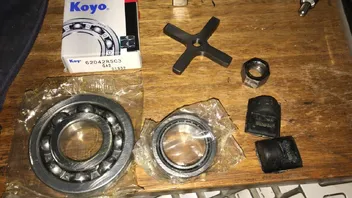

    Das sind die Teile, die mir der chilenische Vespisti aus seinem Arsenal zur Verfügung stellt um den Bock jetzt wieder auf die Straße zu bringen. Ein Satz Wedis ist bereits auf dem Weg.
    Das Kreuz passt? Ich dachte das müsste etwas anders aussehen.
    Das Schaltkreuz ist für ein Lusso Getriebe. Musst schauen, wie Dein altes aussieht. Wenn das alte gekröpft ist, kannste das neue vergessen und musst das alte weiter fahren.
    Grüße
    Zapper
    Grüße
    Zapper
    Drücke die Daumen, dass es passt. Das könnte der Grund für die Gangsprünge gewesen sein.
