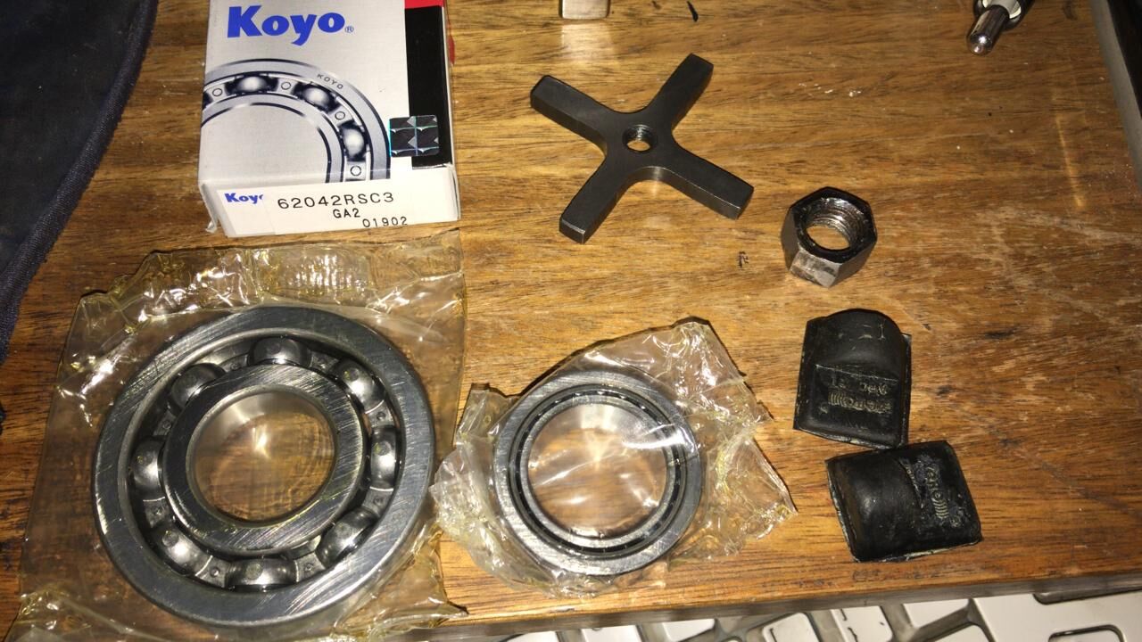

    Das sind die Teile, die mir der chilenische Vespisti aus seinem Arsenal zur Verfügung stellt um den Bock jetzt wieder auf die Straße zu bringen. Ein Satz Wedis ist bereits auf dem Weg.
    Das Kreuz passt? Ich dachte das müsste etwas anders aussehen.

    Dann prüfe die Kurbelwelle wenn sie dann ausgebaut ist , auf Verschleiß ! Das untere Pleuellager darf kein radialesSpiel haben , ein wenig axiales Spiel dagegen schon und ist völlig normal. :0) .
    Baue aber erst einmal alles auseinander und vergleiche die Teile die da neu vor dir liegen...

    • #254
    Das Schaltkreuz ist für ein Lusso Getriebe. Musst schauen, wie Dein altes aussieht. Wenn das alte gekröpft ist, kannste das neue vergessen und musst das alte weiter fahren.

    354
    • February 26, 2020 at 18:45
    • #255
    Grüße
    Zapper
    Drücke die Daumen, dass es passt. Das könnte der Grund für die Gangsprünge gewesen sein.
