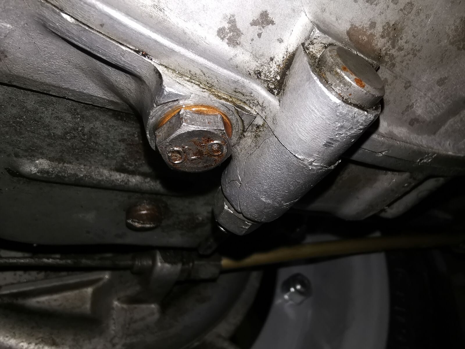

    Zeig mal her, den Riss. Das lässt sich bestimmt reparieren.
  • FishermansFriend
    65
    PK50xl

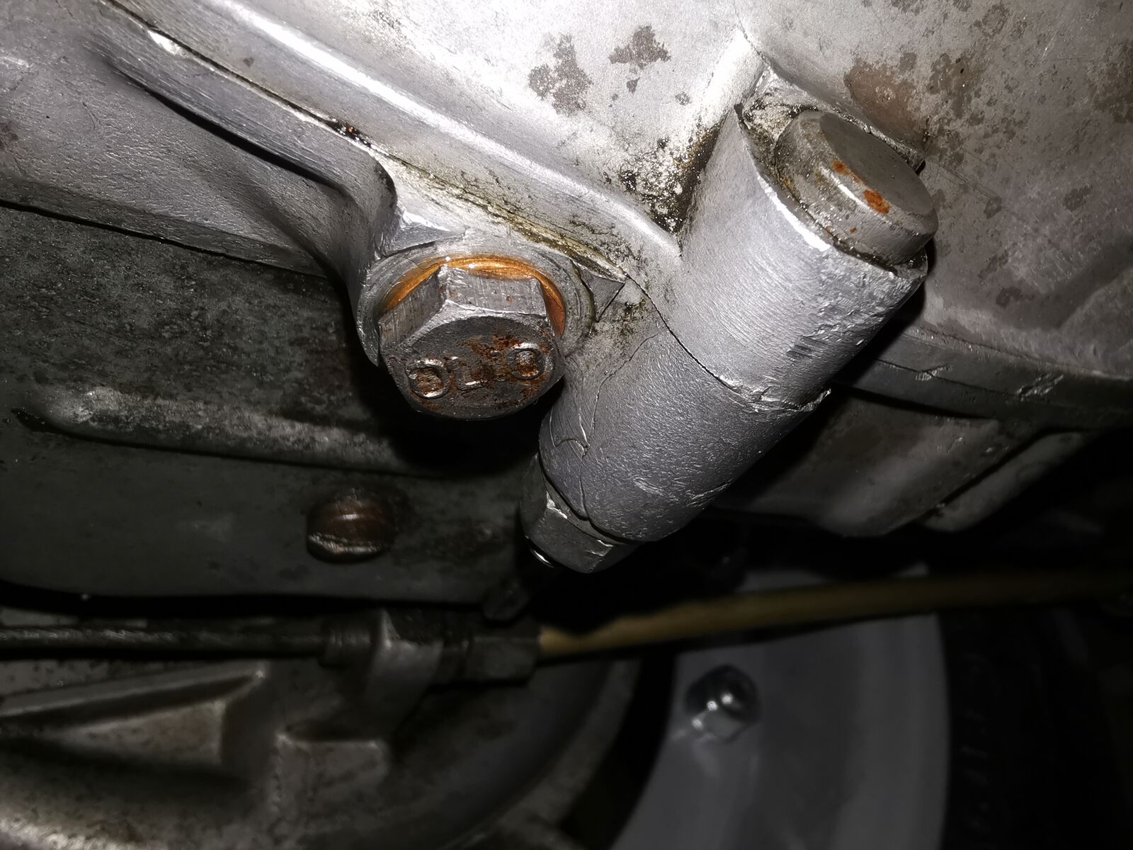

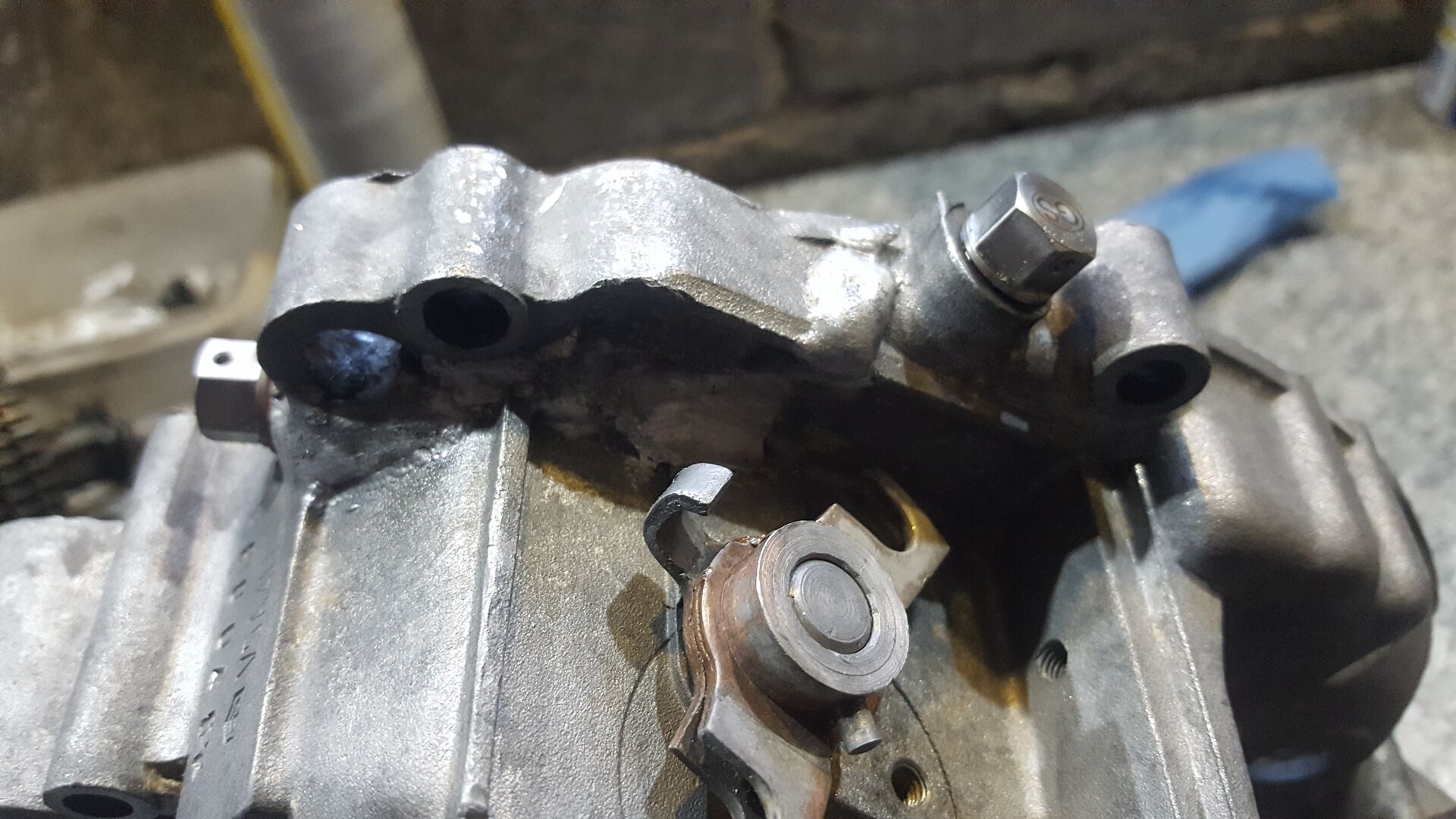

    • December 22, 2019 at 18:08
    Hier ein Foto.
    Glaube kaum, dass es ein Gussgrat ist.
    Sieht mir schon eher nach Riss aus.
      • 262.94 kB
      • 366
    3,179
    31,772
    5,698
    • December 22, 2019 at 18:28
    Meinst du den Riss neben der Oelschraube, oder den rechts davon, wo die Schraube durchgeht ?
    Beide würde ich an Hand des Bildes als nicht kritisch ansehen.
    Genaueres sieht man aber am zerlegten Gehäuse.

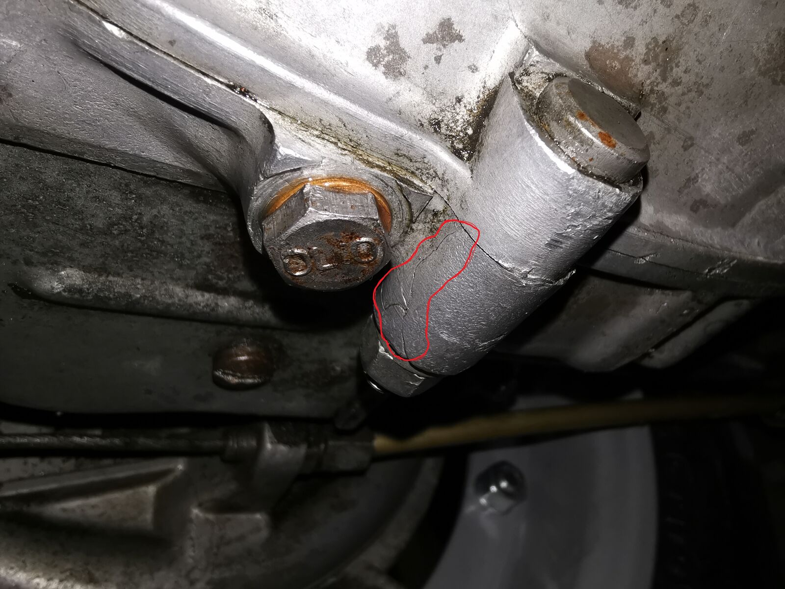

    • December 22, 2019 at 18:37
    Habe ihn hier mal markiert!
      • 264.78 kB
      • 345
    • December 22, 2019 at 18:43
    also ich lehne mich mal aus dem Fenster und behaupte das Gehäuse ist hin aber nicht komplett ! Schweißbar ist es aber es kommt drauf an ob derjenige sich auskennt und sein Handwerk versteht und beherrscht !!
    Zerlegen ist erstmal pflicht und dann sehen was genau Sache ist !
    Dann sehen wir weiter ...

    Mache die Stellen mal richtig (Bremsenreiniger)sauber, für mich sieht das nicht nach einem Riss aus... Sonst würde ja so die Brühe rauslaufen
    4,141
    21,781
    3,511
    • December 23, 2019 at 09:49
    Nicht zwingend. Nicht wenige fahren da ganz ohne diesen Bolzen, weil der gerne mal hopsgeht. Ich übrigens auch an einer rotwerd-). Wollte ich immer mal schweißen lassen, ist aber seit Jahren dicht.

    Zur Einstiegsfrage kann ich nichts sagen, aber der Riss ist schon beeindruckend,
    Was mir bei vergrösserter Betrachtung aufgefallen ist: Die Trennfuge ( im Bild oben links ) sieht sehr breit aus, so als würden die beiden Gehäusehälften nicht aneinander liegen, weil sie insgesamt verzogen sind.
    Wurde Dichtmasse verwendet ?

    Könnte aber auch schon jemand geschweißt und dann abgeschliffen haben :/

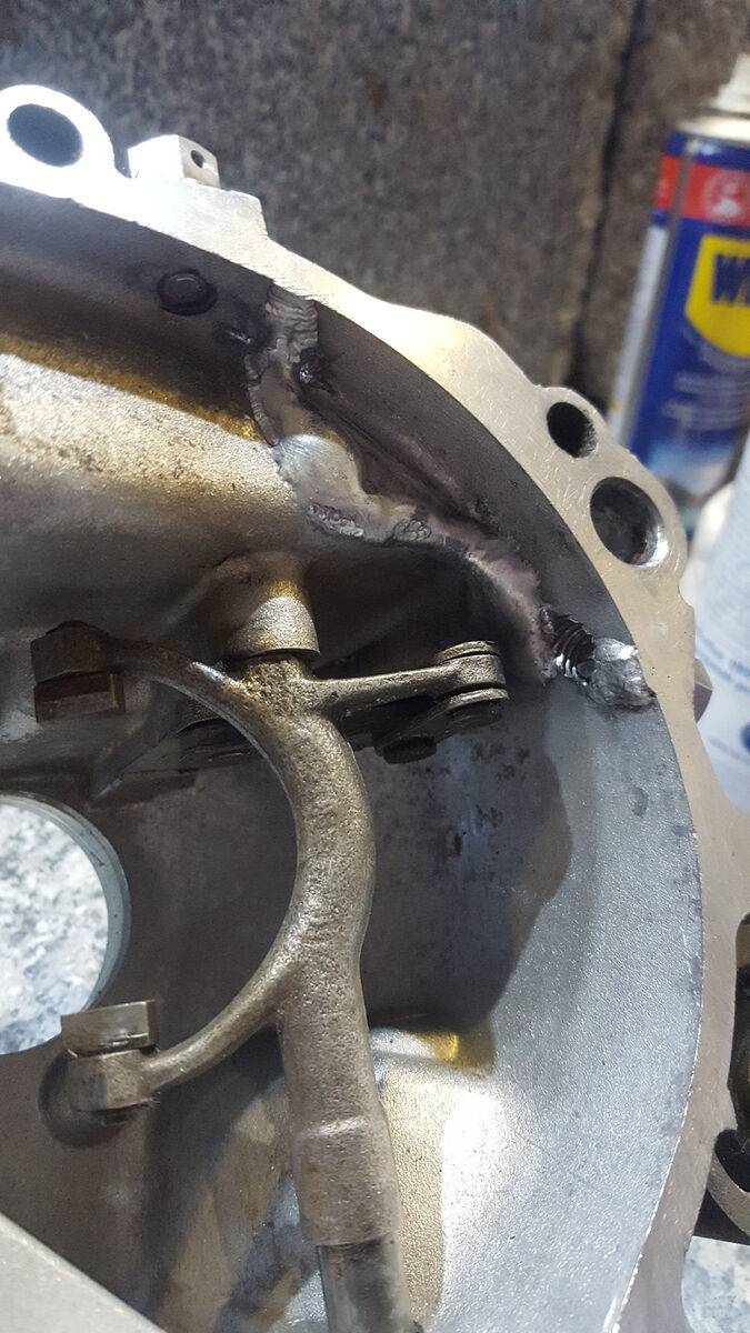

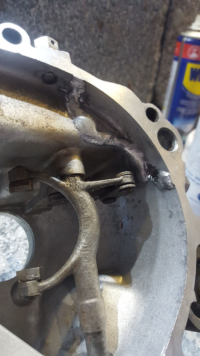

    solche "Risse" hab ich schon zig Fach schweißen lassen.
    Entweder über Kobold oder bei FB mal teutrine suchen.
    Wenn das nix wird noch mal melden.
    Mein Laser Meister wird davon a bissi gelangweilt sein.
    Wenn sowas ein ko Kriterium ist das ein Gehäuse kaputt ist...
    Ich nehm ALLE eure kaputten Gehäuse!
    Sehr gerne!!!
    Da hab ich schon einige wildere Sachen gehabt die alle dicht geworden sind.
    https://www.vespaonline.de/de-de.facebook…258703724164250
    Vespa Restaurationen, alles aus einer Hand!
    Lenker schweißen, Lack, Karosserie, Strahlen, pulvern usw.
    Kawitzi
    2,676
    16,816
    2,500
    • December 31, 2019 at 14:48
    Ja wenn das kein geiles Schweißnätchen ist, dann weiß ich's auch nicht klatschen-):thumbup:
