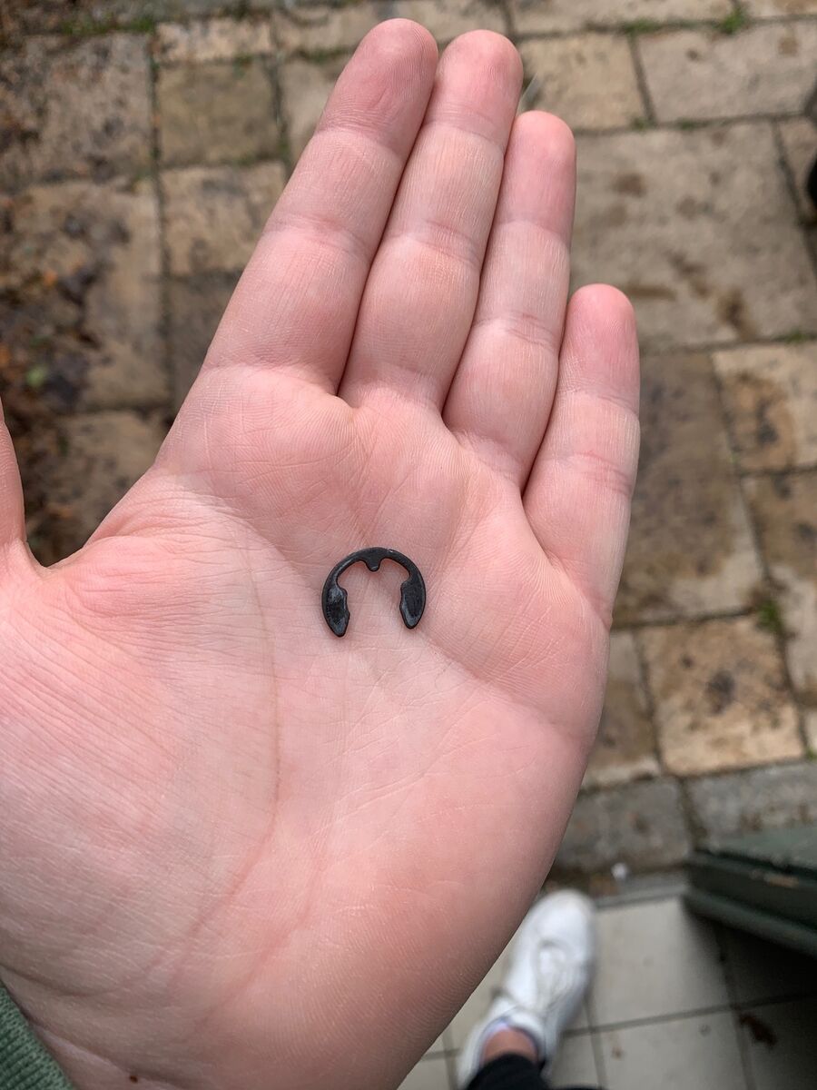

    Habe vorhin, als ich durch meine Einfahrt gelaufen bin, einen Nadelclip gefunden, also muss der irgendwie rausgefallen sein. Leider hab ich nur keine Ahnung wo der hin kommt? :/
    Ich hoffe, dass das Problem dadurch behoben wird!
    LG Jacob

    • March 11, 2020 at 10:45
    Hier das Teil dass rausgefallen ist.

    ich würde mal untem am Motor schauen.
    An Deinem Außenzug (am Ende wo Metall ist) hast Du Nuten / Rillen wo der drin stecken sollte um den Zug zu halten.
    Außenhülle etwas nach vorne ziehen, dann erklärt sich das von ganz allein wohin der muss.
    ABER
    So ohne Grund fällt der nicht von alleine raus. Evtl geweitet oder halt irgendwie anderweitig defekt.
    Das würde ich noch mal kontrollieren.

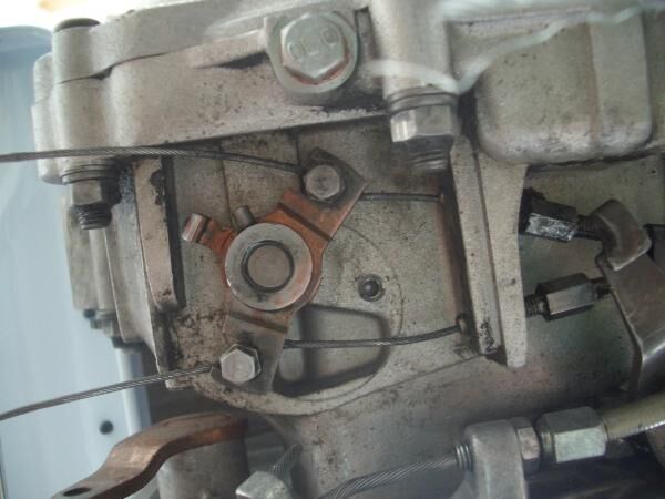

    • March 11, 2020 at 10:46
    Schau mal hier bei Bild 3 ob er das ist.

    • March 11, 2020 at 10:47
    ja der ist etwas geweitet.
    bieg den mal a bissi zusammen (1mm) das der wieder spack sitzt oder bestell einen neuen

    • March 11, 2020 at 11:31
    das muss unten dran! da wo die hülle des zuges am motor befestigt / durchgesteckt wird
    du steckst die hülle durch die aufnahme am motor.. und dann dahinter (also in richtung des schaltarms hinten) muss diese scheibe in die aufnahme an der hülle gesteckt werden.
    das kontert sozusagen die hülle (klemmt sie fest)
    sonst ziehst du den zug inkl hülle mit durch die aufnahme!
    daher geht das schalten in eine richtung noch... in die andere aber nicht!
    kuck auf rassmos bilder!
    das erklärt sich eigentlich selbst, wenn man es sieht...

    • March 11, 2020 at 11:38
    Fehlt der Plastikdeckel, in dem der Benzingring eigentlich hätte landen sollen?
  • Fantine
    544
    13,329
    2,551
    Duisburg
    PK 50 XL 2
    • March 11, 2020 at 14:19
    Vermutlich ja. Weiter oben hieß es, dass ein Helfer unten beim Zurückschalten geholfen hat. Das spricht für das Fehlen der Abdeckung.
