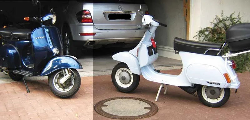

    Meine Vespa springt extrem schlecht an - und ich hab keine Ahnung weshalb?
    getunt auf 80ccm, Vergaser, Auspuff, Zündung Standard - Unterbrecher und Zündkerzen neu - alles neu nach Anleitung eingestellt - momentan bin ich etwas ratlos.
    ich habe noch eine 150 Sprint Veloce - die kann 2 Jahre stehen ohne bewegt zu werden, Max. 3x kicken und das Baby läuft - aber die PK 50 zickt rum :-1
