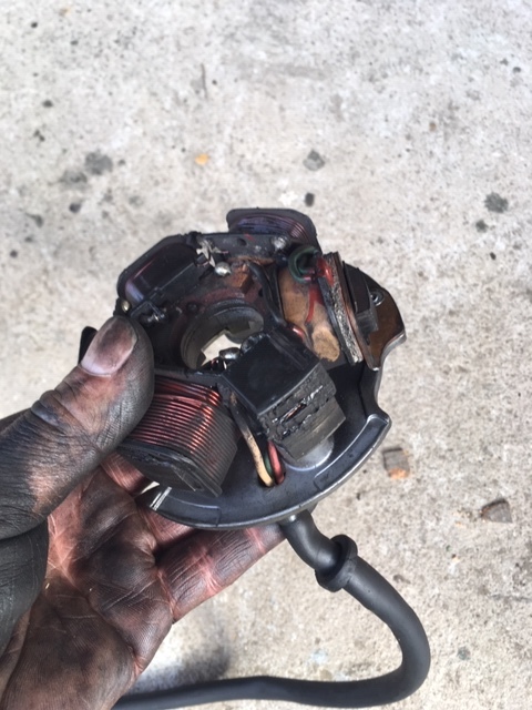

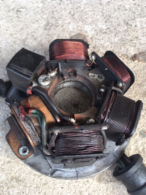

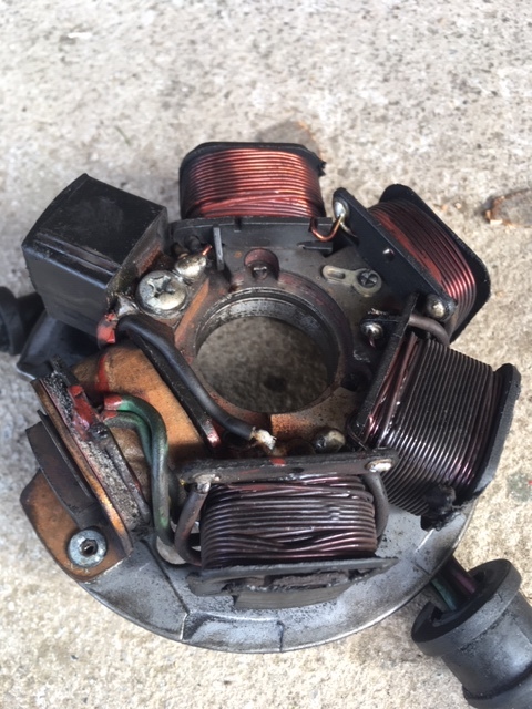

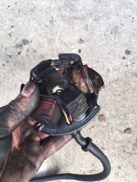

    problem scheint gefunden zu sein.
    An der Zündgrundplatte sind alle Spulen verschmort, inclusive Pick Up. Ausserdem sind am Polrad die Nieten locker. Sieht aus als ob die Magnete schon an den Spulen geschliffen haben.
    Jetzt heisst es Ersatzteile besorgen...

    Sowas sieht man nicht alle Tage!! Die verschmorten Spulen müssen wüsten Überstrom ertragen haben. Sind heiß geworden, haben sich ausgedehnt und an den Magneten geschliffen. Da hat auch das Polrad sein Teil abbekommen...

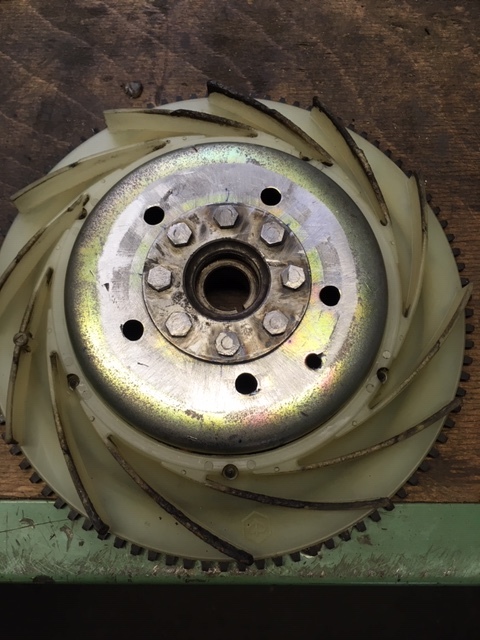

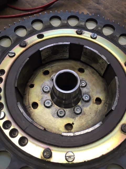

    Leider hast du kein Foto vom Polrad hochgeladen. Wenn tatsächlich die Nieten gelockert sind, gibt es keinen Rundlauf mehr - da könnte der Anfang vom Ende liegen...
  • Ed0578
    156
    • May 25, 2020 at 18:41
    dem Polrad sieht man optisch nichts an. Nur die Nieten haben sich gelockert. Der aktuelle Plan ist, das Polrad unter Beachtung von genauem Rundlauf neu zu vernieten.

    kleines Update und wieder neue Probleme.

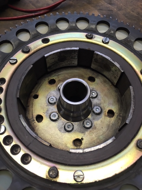

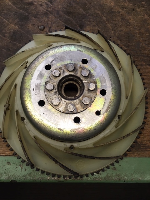

    Habe inzwischen das Polrad repariert. Die alten Nieten entfernt und das ganze verschraubt. Dazu die Schraubenköpfe und Muttern abgeschliffen, damit nichts zu weit aufträgt.
    Natürlich die Schrauben mit hochfestem Loctite verklebt

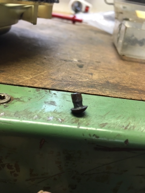

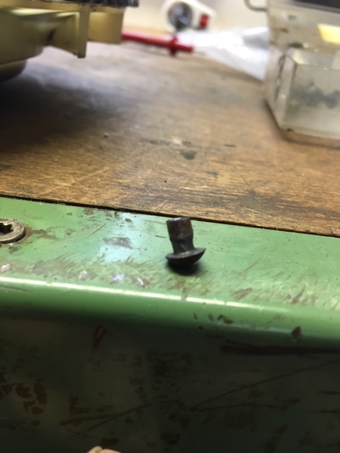

    Leider habe ich kein bild vom vorherigem Zustand, aber das Bild einer alten Niete sagt alles...

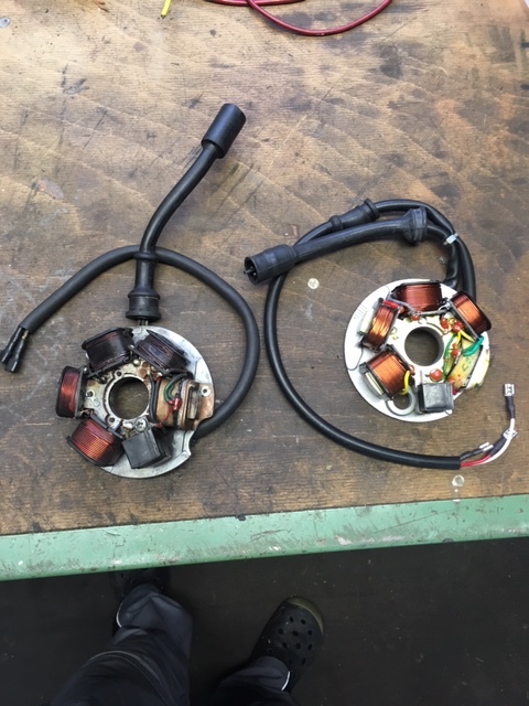

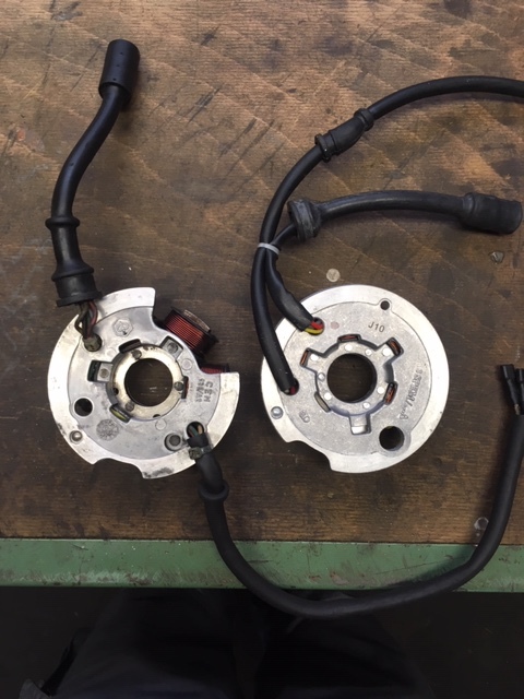

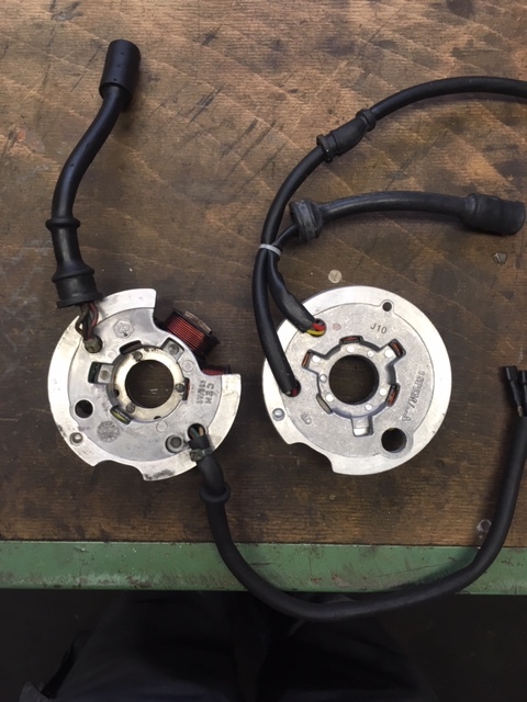

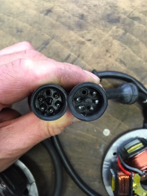

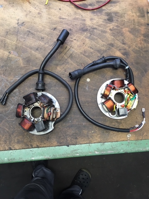

    Nun habe ich eine neue Zündgrundplatte bestellt. Sie ist heute angkommen.
    Kann sie aber im moment noch nicht am Roller einbauen, da dieser nicht bei mir zu Hause steht.
    Aber hier scheint es Probleme zu geben. Die neue Zündgrundplatte unterscheidet sich von der alten.
    Der mittlere Stift vom Stecker sieht anders aus. Die steckerbelegung passt aber, das habe ich nachgeprüft. Insgesamt ist der Kabelstrang mit dem 5poligen Stecker etwas kürzer, was aber kein Problem sein dürfte.
    Aber diese große Aussparung der alten ZGP ist bei der neuen nicht vorhanden.
    Diese wird wohl aber nicht umsonst da sein, oder?
    Kann es sein, dass die neue ZGP für Schaltmodelle ist und ich eine für Automatik brauchen würde.

    • June 16, 2020 at 22:15
    Moin.
    Die linke ist eine Automatica Lichtmaschine.
    Hast vorher falsche Angaben zum Moped gemacht.
    Hast eine VA51T mit VA52M Motor nicht VAS1T.
    Deine Lichtmaschine kostet neu um die 120 bis 150€.
    Gibt aber im Forum paar Spezis die das Löten können.
    Beste Grüße Mario

    • June 16, 2020 at 22:33
    Sch..e!!
    In den Papieren steht unter Fahrgestell Nr. VAS 1T....
    darum bin ich von diesem Modell ausgegangen.
    Jedenfalls scheint es nicht zu passen.
    Bleibt entweder die Spulen und Pickup umzubauen oder zurückschicken.
    Gibts denn sowas überhaupt noch neu? Bei E..y werden gebrauchte angeboten für 110 Euro, hab ich grad gesehen.
    Grüße, Ed
