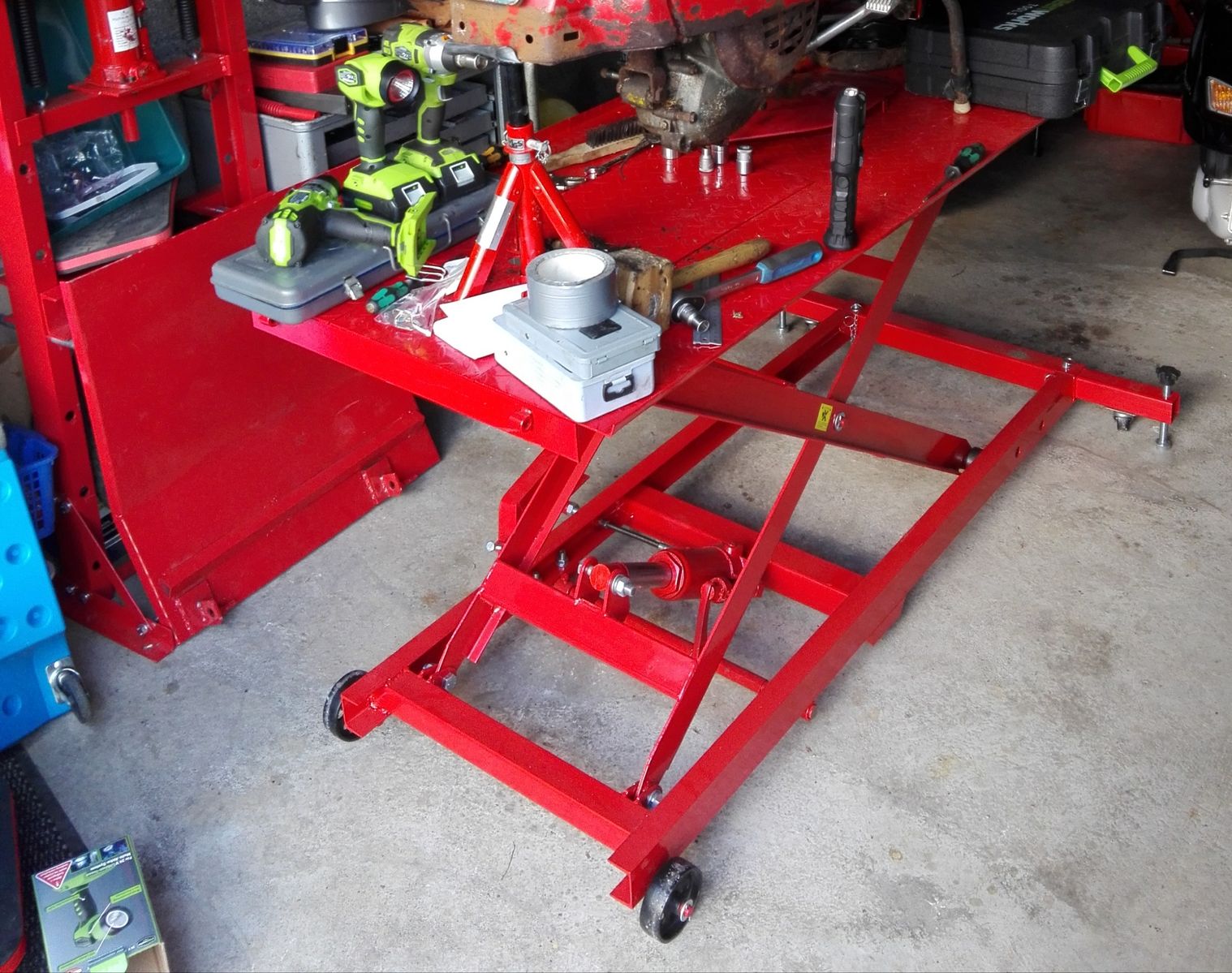

    habe vor Jahren eine Hebebühne für Zweiräder gekauft und seitdem viel geschraubt.
    Möchte die Hebebühne nun in der Garage platzsparend verstauen, da ich diese nicht täglich brauche aber auch nicht ewig herräumen möchte.
    Um es gelinde auszudrücken...es ist mittlerweile eng in der Garage...auch wenn ich nicht drin stehe...das Bild ist noch aus platznotfreien Tagen
    Wie habt ihr das gelöst?
    Hochkant in eine Ecke?
    Untergestell für Werkbank geschweißt und darunter geparkt?
    An die Wand gehängt?
    Bin unschlüssig...:-2

    Dein Bild lässt sich nicht öffnen...

    • May 26, 2020 at 19:24
    jetzt sollte es gehen

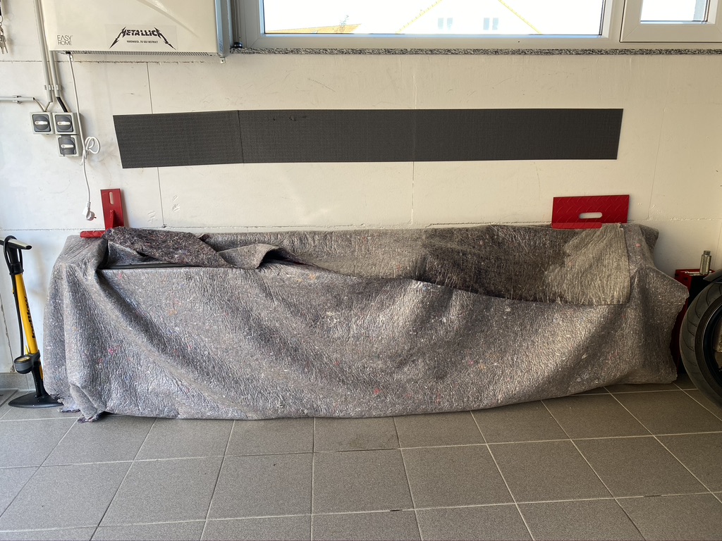

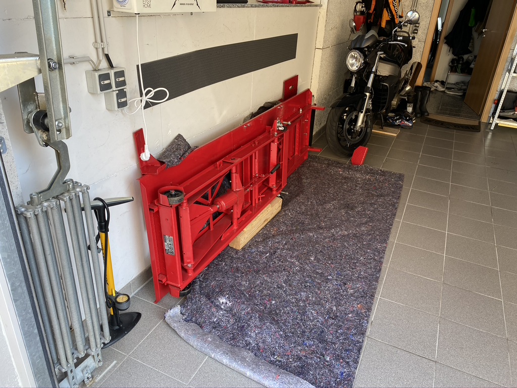

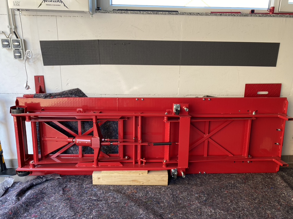

    ich habe sie einfach über die lange Seite an die Wand geklappt und mit Vierkanthölzern unterlegt. Damit ist sie äußerst platzsparend verräumt. Ich mach morgen mal Bilder.

    • May 27, 2020 at 18:10
    Hier die Bilder zu meiner Lösung:

    • May 27, 2020 at 18:21
    Zitat von CARDOC2001
    hochkant ist immer doof für den Zylinder oft ist danach luft drin. Wie sieht es aus mit im Boden einlassen aus ?
    Da hast Du recht, ich begegne dem Problem so, dass ich vor dem Schrauben die Hebebühne erst hinlege, dann 30 Minuten ruhen lasse und dann mit der Betätigung der Hydraulik beginne. Braucht halt etwas Vorbereitung aber bis die übrigen Werkzeuge hergerichtet, die Garage zum Schrauben vorbereitet und der Kaffee getrunken ist, ist die halbe Stunde auch schon rum.yohman-)
