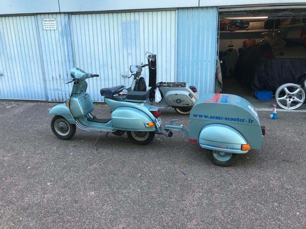

    Habe beim TüV nachgefragt! Ich Brauche COC (Certificate of Conformity) Dokumente vom Bajaj also vom Hersteller. oder abnahme nach Vollabnahme nach § 21 StVZO. Die Unterlagen vom Bajaj zu kriegen alte ich für fast unmöglich (habe bajaj angeschrieben).Oder hat noch Jemand ne Idee?

  • v1982
    20
    • June 12, 2020 at 20:41
    Am besten Die Papiere Klo runterspülen und eine Volumenabnahme nach 21 durchführen. :)
