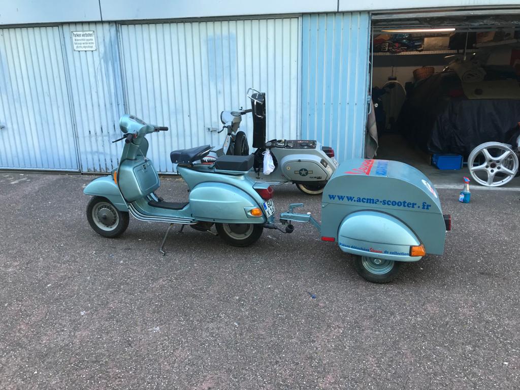

  • v1982
    20
    • June 12, 2020 at 20:41
    Am besten Die Papiere Klo runterspülen und eine Volumenabnahme nach 21 durchführen. :)
