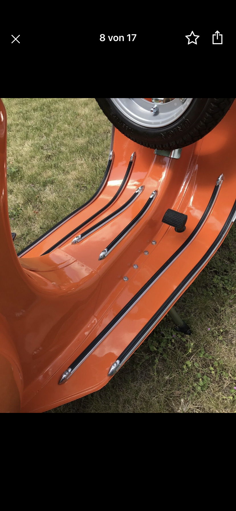

    Hallo zusammen, was haltet Ihr denn von diesem Angebot?
    4,122
    21,747
    3,508
    • June 12, 2020 at 14:14
    • #32
    Mir fallen ein paar Dinge auf, die ich an Deiner Stelle bedenken würde:
    - sie benötigt noch eine Vollabnahme, da nur italienische Papiere da sind. Tacho ist immerhin schon nachgerüstet.
    - die Conversionfelgen 9 auf 10 Zoll haben keinen schönen Rundlauf
    - an den Falzen könnte Spachtel vorhanden sein (Bilder schlecht)
    - Bremspedal hängt
    - der bei Italo-Restos unvermeidliche Benzinfilter
    Müsste man anschauen und vor Ort checken. Mir persönlich wäre der Preis etwas zu hoch dafür.

    Der Roller wurde vor ca.2 Jahren in Italien Restauriert, hat Italienische Papiere und hat Versicherung/ ist zugelassen, kann also Probegefahren werden.
    Ich vermute mal, daß die Versicherung deutsch ist. In dem Fall dürfte man damit nicht fahren.
    Ist die Restaurierung dokumentiert?
    3,176
    31,759
    5,696
    • June 12, 2020 at 14:18
    • #34
    Keine deutsche BE, fehlender Ansauggummi zwischen Motor und Vergaserraum.
    Das heisst extra Kosten von ca. 300-450 Euro.
    Nur mal so auf die Schnelle...
    Edith: andere waren schneller...

    Zitat von Menzinger
    - Bremspedal hängt
    Wie erkenne ich sowas?
    Danke und Gruß
    4,122
    21,747
    3,508
    • June 12, 2020 at 14:22
    • #36
    Danke und Gruß
    Da...
    ... und da.
  • Datze
    PK 50
    • June 12, 2020 at 14:24
    • #37
    Zitat von Menzinger
    Da...
    ... und da.
    Weil der Ring unterhalb der Bohrung ist?
    4,122
    21,747
    3,508
    • June 12, 2020 at 14:30
    • #38
    Schau Dir am besten Mal das Bremspedal als solches in einem der Shops an. Da ist eine kleine Feder drin, die es nach oben gegen den Rahmen drückt und dafür sorgt, dass es nach dem Betätigen immer wieder hochkommt.
    Das ist hier nicht der Fall. Das ist wahrscheinlich nur die Feder, die bei der „Restauration“ nicht erneuert wurde. Aber solche vollkommen sinnbefreiten Schlampereien machen mich immer etwas skeptisch, was den Rest der Arbeit angeht. Wurden die Innenlager aus dem Motor geholt? Macht so jemand sich die Mühe eine ausgeschlagene Schaltarmöffnung zu reparieren? Und und und...
