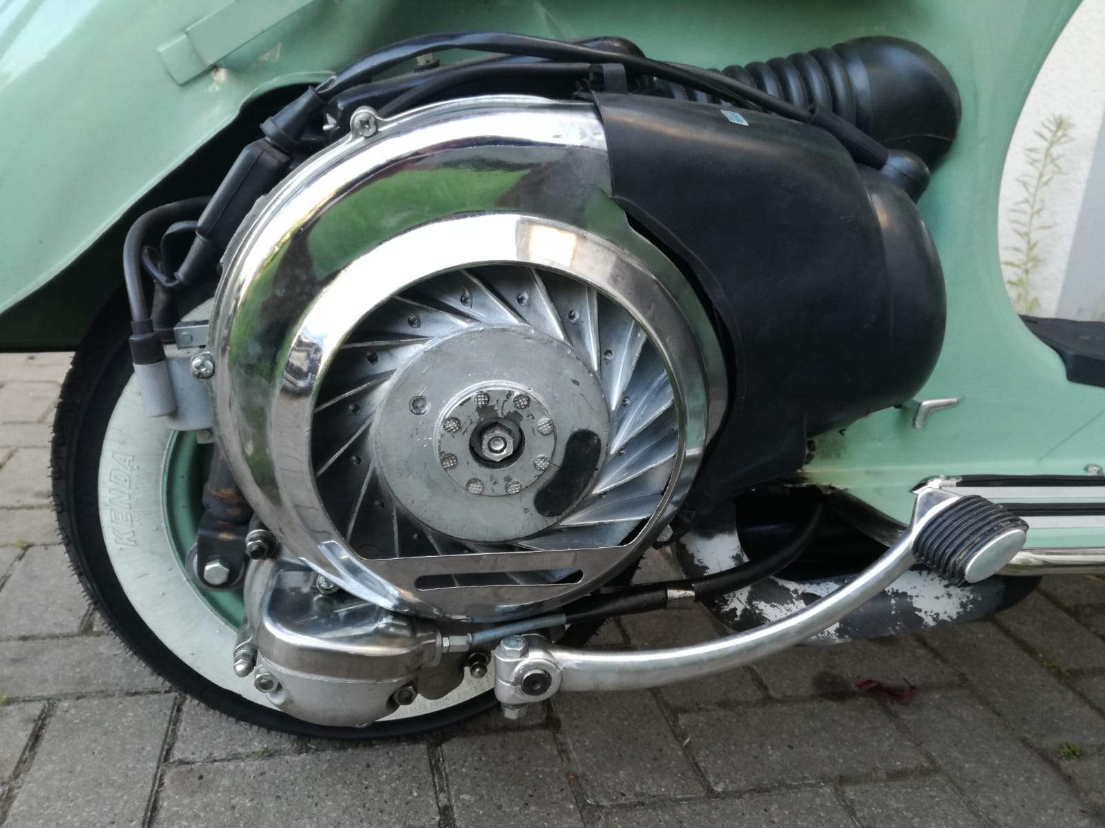

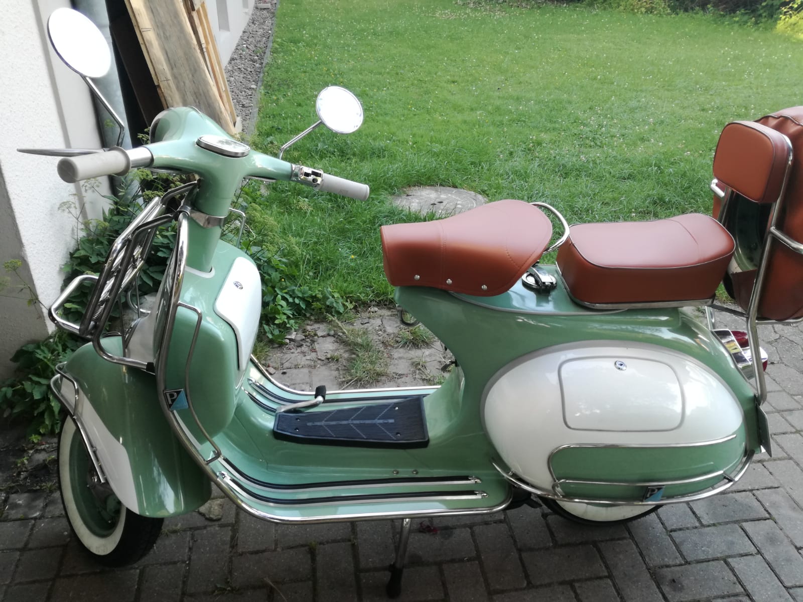

    • June 23, 2020 at 07:39
    Vielen Dank, dass Ihr Euch meiner annehmt. Nun schicke ich Euch Fotos und das Geräusch, das ich meine. Es ist eine mp3 Datei. Das geht schneller. Ich hoffe, Ihr könnt damit etwas anfangen.

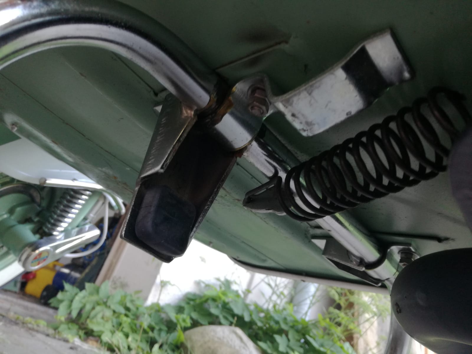

    • June 23, 2020 at 08:16
    Wie geil, mintgrün, habe ich doch geschrieben!
    Ich bin kein VBB-Profi, aber meiner Meinung nach ist vorne unter dem Bodenblech eine Abdeckung der eigentlich anders aussehenden Traverse mit Hutmuttern drüber gesetzt.
    Entweder ist dort drunter alles rostig, oder ein Pakistanischer Facharbeiter hat da ein altes Wasserrohr zur Verstärkung druntergeschweißt.
    Aber dazu können andere mehr sagen.
    Wenn ich richtig liege: so wird auch der Rest bearbeitet worden sein: umgebogene Nägel, statt Splinte, etc.
