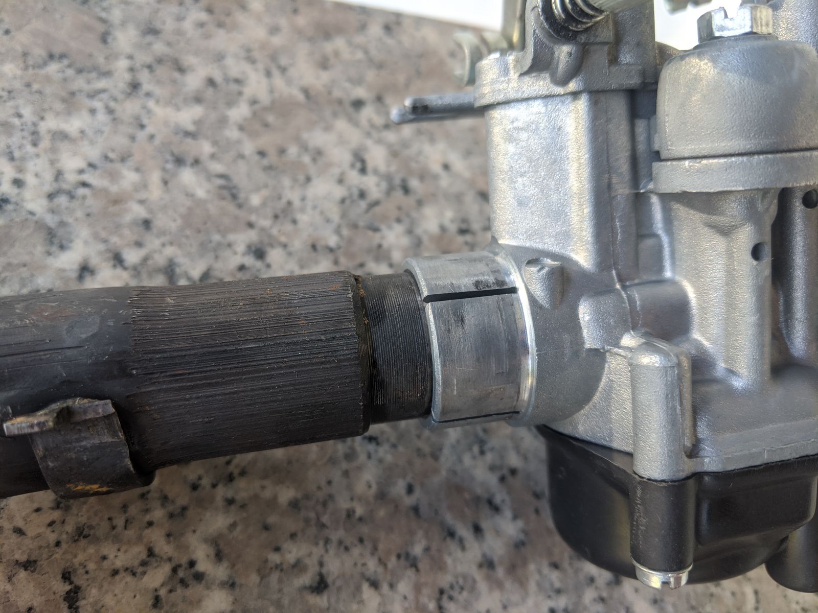

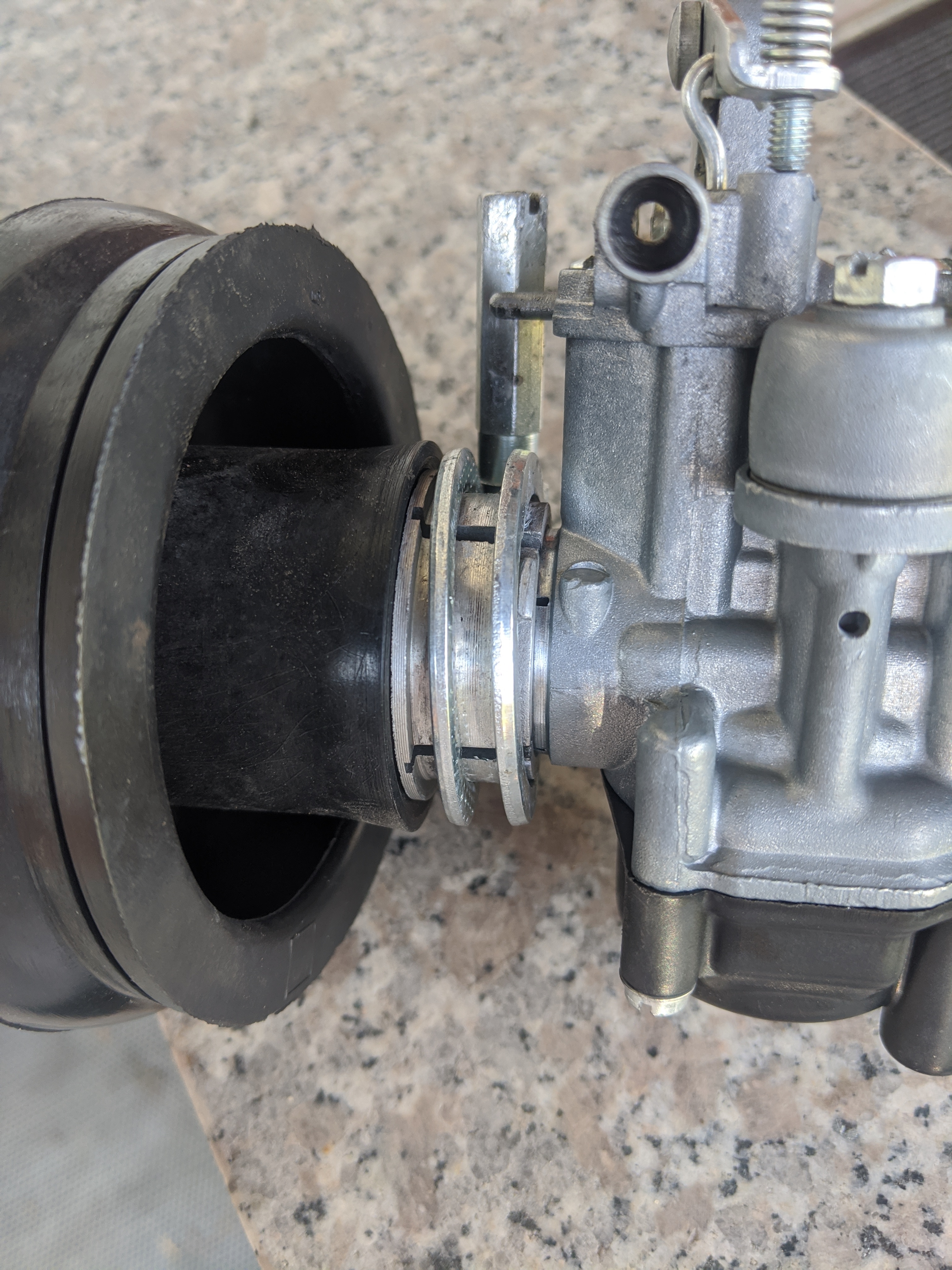

    Ich würde sagen das passt. Hab zufällig gerade die gleichen Teile da. Der Vergaser ist bei mir auf Bild 1 auf Anschlag auf den Ansaugstutzen geschoben.

    danke für die Bilder. So sieht es bei mir auch aus.

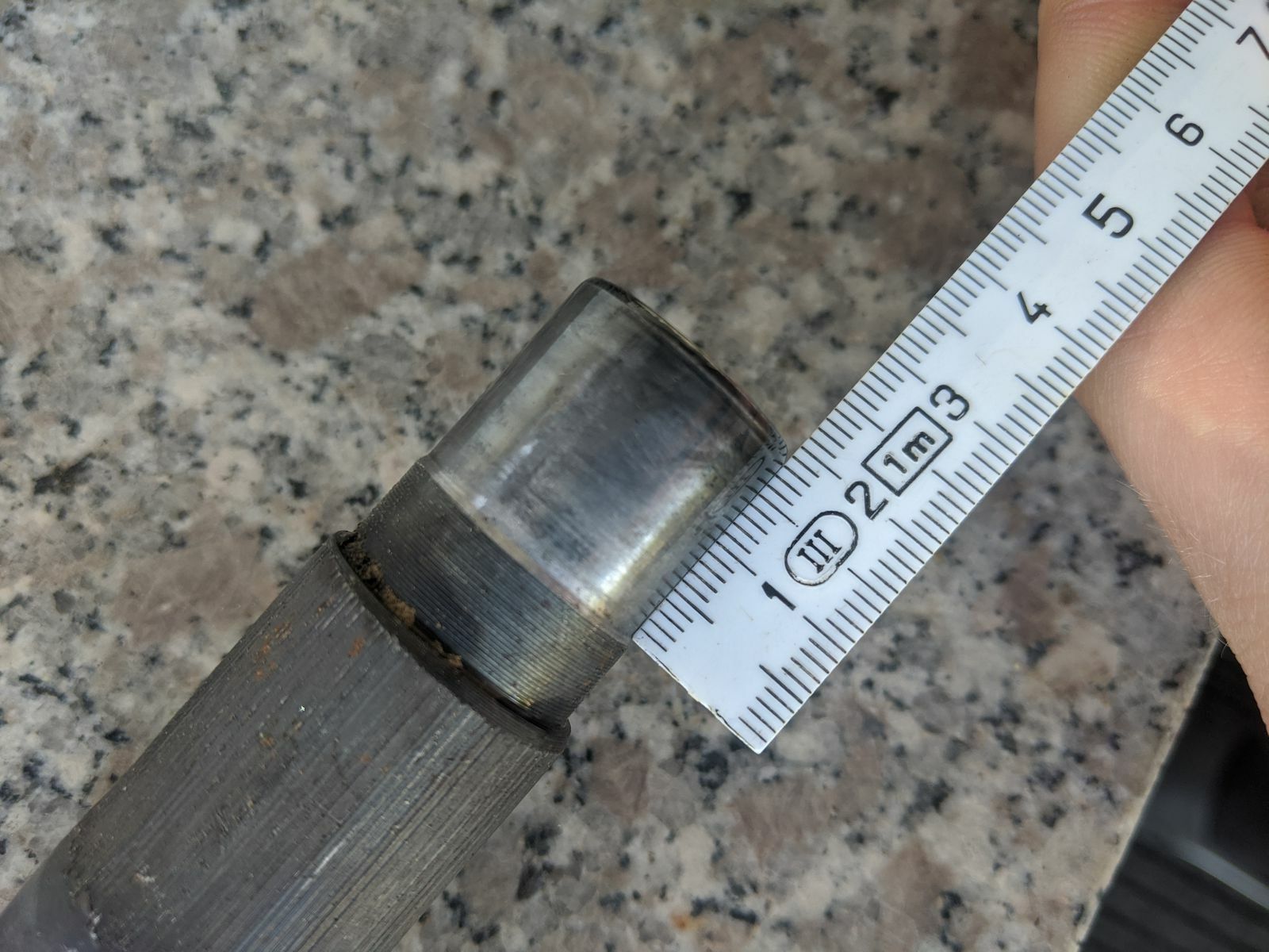

    Ich denke auch, dass du und Volker aneinander vorbei geredet haben.
    Den Vergaser mit dem innenliegenden O-Ring auf den abgedrehten Teil des Ansaugstutzens aufzuschieben ist das eine, die Gusskappe in Richtung Vergaser das andere.

    da hast du glaube ich Recht
