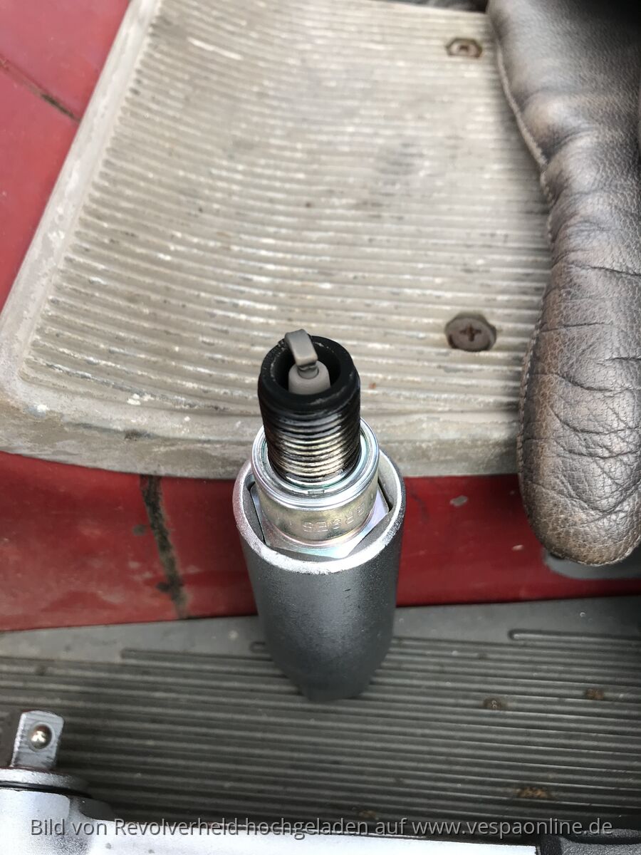

    Die HD 82 ist wohl immer noch zu klein.

    • October 4, 2020 at 17:57
    Abstimmung immer mit alter Kerze.
    Die ist viel zu jung.
    Hast etwas mehr Öl im Sprit?

    • October 4, 2020 at 23:10
    Ich habe festgestellt, der Vergaser sitzt locker. Die Vergaser Schelle löst sich immer.

    • October 5, 2020 at 10:14
    Ungewöhnlich, ist das Gewinde von Schraube und Schelle i.O?

    • October 6, 2020 at 14:50
    Ich habe einfach kein Talent beim SF Schrauben.
    Ich bin zu faul, den Tank auszubauen.
    Dann bekomme ich es offenbar nicht hin, die Schelle korrekt anzuziehen.
    Schraubendreher mit Verlängerung und Gelenk sorgen wohl für ausreichend axialen Versatz.

    • October 6, 2020 at 18:21
    Die Schelle kannst du doch i.d.R. entweder mit einem Schlitzschraubendreher oder mit dem Sechskant (7er oder 8er Nuss, bin mir nicht ganz sicher) anziehen. Mit dem Sechskant bekommt man das Ding um einiges fester angezogen.
    Aber Vorsicht: Nach fest kommt ab. Also nicht übertreiben.
