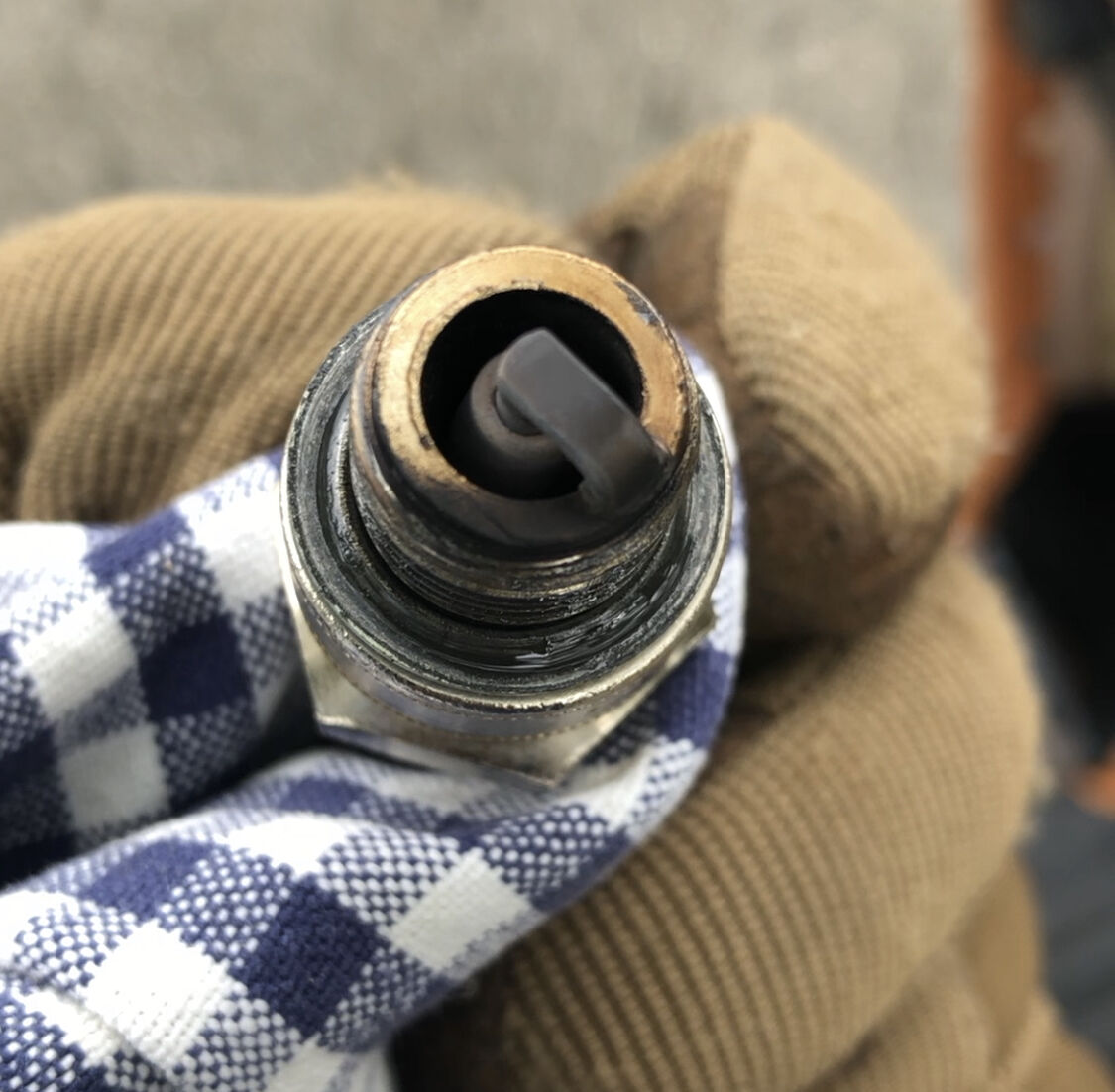

    Ich habe heute erfolgreich meine Vespa V50 von einem SHB 16/10 Vergaser auf einen 16/16 umgerüstet. Nur nach ca. 400m ist mir oben im Lenkkopf der Gaszug gerissen (siehe Foto) wuetend-)
    Meine ersten zwei Fragen:
    1. Kann ich durch die Außenhülle für den Gaszug einfach einen neuen Gaszug ziehen? Oder muss ich komplett den alten Zug samt Hülle einmal durch den Kabelschacht fummeln?
    2. Die neue Feder vom Gasschieber ist noch sehr stramm. Deshalb gehe ich davon aus, dass dadurch der Gaszug gerissen ist. Gibt es Möglichkeiten diese zu verstellen?
    Trotz der Geschichte mit dem Gaszug, lief sie die ersten 400m schon mal okay. Auf jeden Fall mehr Durchzug im unteren Drehzahlband. Aber schon mal meine Frage vorab, an welchem Verhalten erkenne ich, was ich für das Feinsetup tun muss?
    Von den Düsen habe erstmal das Standard Setup gelassen (HD 74, Nebendüse 42) und die Gemischeinstellschraube habe ich erst komplett reingedreht und dann 1,5 Umdrehung (gegen den Uhrzeigersinn) rausgedreht. Sollte somit die Standardeinstellung sein?
    Wenn ich jetzt den Gaszug gewechselt habe und sie wieder wieder läuft, woran erkenne ich, dass insb. die Nebendüse passt? Hauptdüse gehe ich davon aus, Vollgasnummer und Zündkerzenbild prüfen? Aber bei der Nebendüse? Ich hab mal nach Setups gesucht. Viele fahren wohl ne 38 Nebendüse bei dem Vergaser.

    Zu Deinen Fragen:
    1. Nur den Zug durch die Hülle ziehen. Fertig. Die Hülle würde ich tauschen, wenn sie erkennbar defekt ist, was aber natürlich der Fall sein kann, wenn Dir häufiger der Gaszug reißt.
    2. So stramm ist das nicht, dass Dir deswegen der Gaszug reißt. Da war schon ein anderes Problem. Eine marode Hülle oder eine andere Engstelle, wo der Zug reibt.
    Die 38er HD halte ich für alles oberhalb des 16.10ers für zu knapp. Für die richtige Bedüsung hilft Dir ein Ohr am Motor, das Popometer und das Kerzenbild der unterschiedlichen Lastzustände.

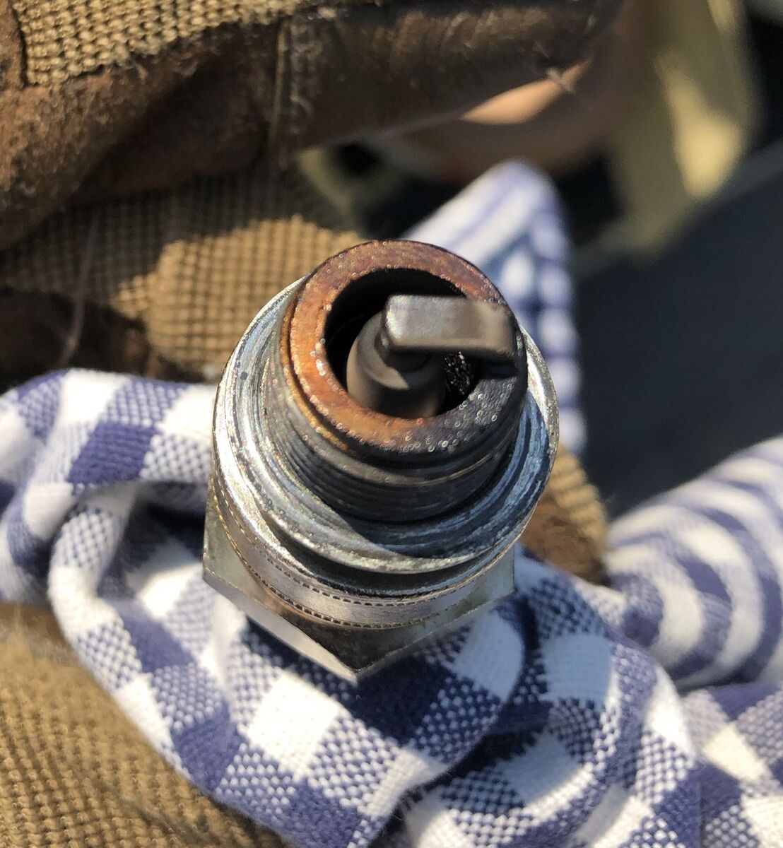

    Hab jetzt mal das Zündkerzenbild geprüft. Hab mir einmal die Zündkerze nach meiner gestrigen Ausfahrt mal angeschaut (Bild 1). Dann gereinigt und Vollgasnummer gemacht und Unterbrecher gedrückt. (Bild 2).
    Mit meiner noch frischen Erfahrung, würde ich meinen zu mager? HD74 und ND42. Was wäre eure Empfehlung? Auf ne HD76 zugehen?

    So ein Kerzenbild ist nicht der Weisheit letzter Schluss.
    Teste doch noch größere Düsen und fühle, wie sich der Motor bei Vollgas damit verhält.
    Fängt sie an zu viertakten, ist die HD zu gross, dann gehst du weiter runter.
    Mache auch mal den Choketest, also bei Vollgas langsam den Choke ziehen. Wenn die HD zu klein ist, dreht der Motor damit höher und umgekehrt.

    Volker PKXL2 danke Dir. Aber sagst auch, schaut zu mager aus? Was sagst du zu der stark verrußten Stelle bei der Maßeelektrode? Normal oder Anzeichen das da was nicht stimmt?
    Ich werde mich mal langsam ran testen. Was halt nur jedes Mal nervt - aber da müssen wohl alle durch - Tank ausbauen, Vergaser raus und beim Einbau immer sicherstellen, dass Tankschlauch usw. wieder richtig sitzen.

    Sowas ist bei einer neuen Kerze immer schwer zu beurteilen, auf einem Foto erst recht.
    Ich würde die richtige HD erfahren.

    Ich sehe keinen Ruß...

    Dann kommt es auch noch darauf an, welches Gemisch- Öl du fährst, Synthetik oder Mineralisch …
    Wenn überhaupt, würde ich dein Kerzenbild in die Kategorie zu Fett einordnen ...

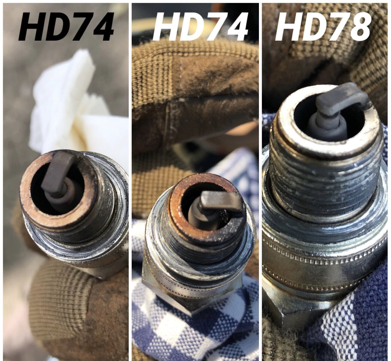

    Ein Meister im Zündkerzenbildlesen werde ich in diesem Leben nicht mehr.

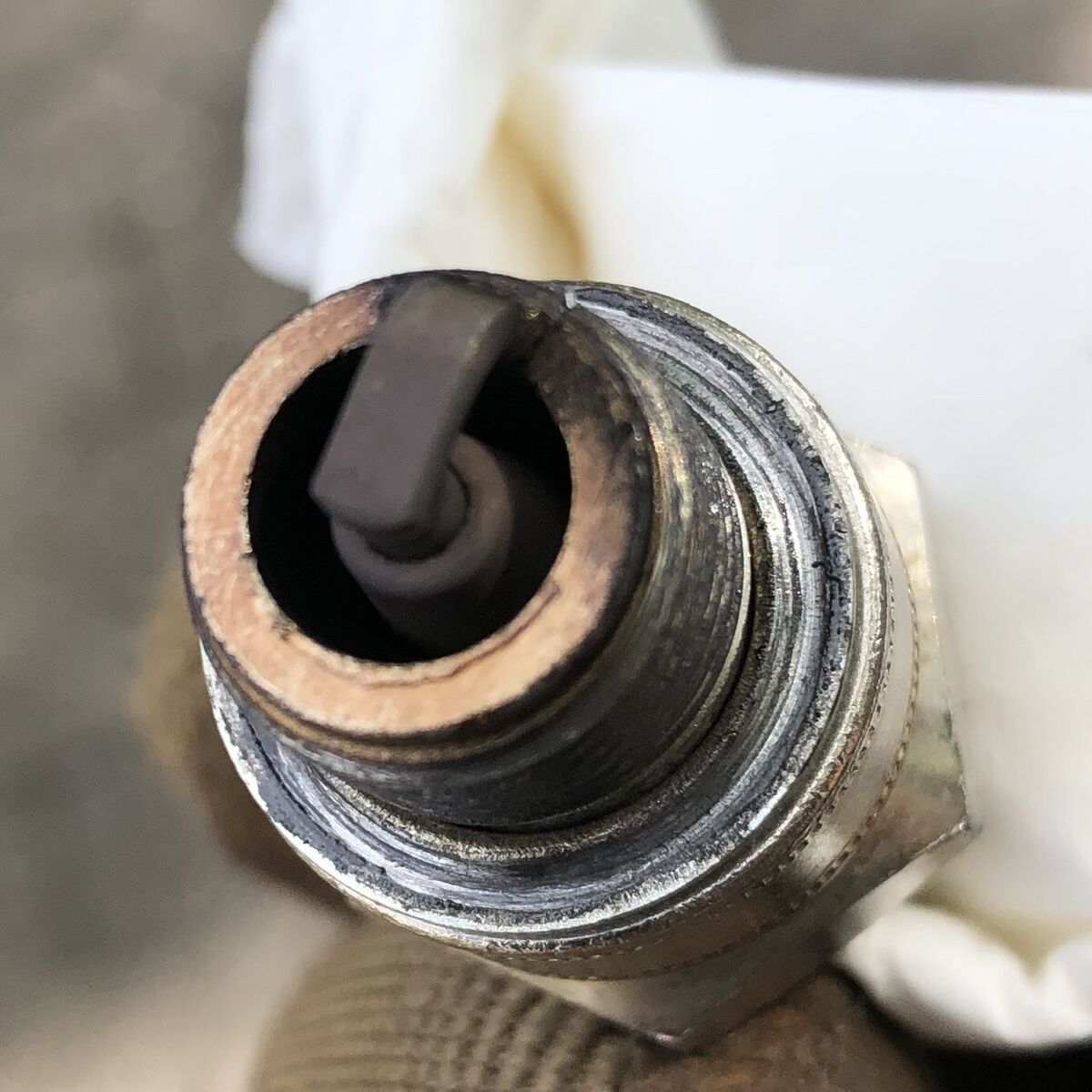

    Hab jetzt eine HD78 verbaut. Laufen tut sie damit erstmal soweit gut. Laut GPS Messung hat sie 2,5 km/h an Vmax. (65,5 km/h) verloren. Aber sonst wie vorher.
    Dann wieder den Klassiker gemacht: Kerze gereinigt, insgesamt ca. 4,5 km gefahren, Vollgas ca. 1,5 km, Kupplung gezogen und Unterbrecher gedrückt und ausrollen lassen. Das rechte Bild ist das Ergebnis.
    Hab mal alle drei Bilder von meinen Probefahrten gegenüber gestellt.
    Wenn ich es jetzt nicht besser wüßte. Bild 1 von links. Top mit der HD74. Nur warum schaut das Bild 2 (Mitte) bei gleicher Düse eher zu mager aus? Beide Aufnahmen sind nach dem Klassiker entstanden.
    Mein zweiter Punkt, selbst wenn ich jetzt mit der HD78 bei vollaufgedrehtem Gaszug, noch kein Topspeed, den Choke ziehe, bemerke ich keine Veränderung. Stell mir die Frage, ob der Choke nicht richtig tut? Von der Mechanik scheint alles okay zu sein. Meine Erwartung wäre jetzt mit der HD78 gewesen, das sie bei gezogenen Choke an Leistung verliert, da sie bei der HD74 schon keine Veränderung gezeigt hat.
    Nochmal kurz zur Gemischeinstellschraube. Hab sie komplett reingedreht, bis Anschlag und dann 1,5 Umdrehung raus. Korrekt, oder?
    Meine Einschätzung, runterdüsen auf ne HD76?

    HD 74 Bild 1 schaust gut aus
    LGS 1,5 Raus ist nur ein AusgangsWert ist aber auch nur für das 1/4 Gas zuständig und im Stand

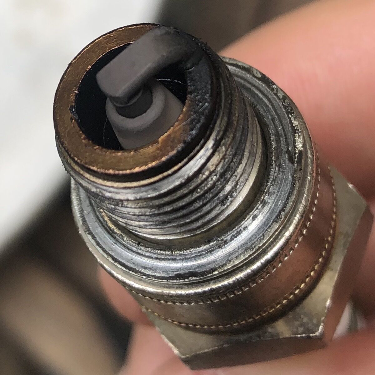

    Vollen Mutes heute mit einer HD75 gestartet. Zündkerze gereinigt. Bin dann gute 20 km gefahren. Am Schluss nochmal das Zündkerzenbild geprüft (Vollgas, Kupplung, Unterbrecher). Nur das Ergebnis war nicht Rebraun? Eher grau. Zu mager? Würde wieder Hochdüsen? Weil die HD74 zu Beginn meiner Raketenwissenschaft sah doch eigentlich gut aus.
    Wenn ich mein Setup mit anderen Vergleiche, dann sollte eine HD72-HD75 gut passen. Deshalb bin ich so verwundert, dass selbst eine HD75 jetzt zu mager aussieht.

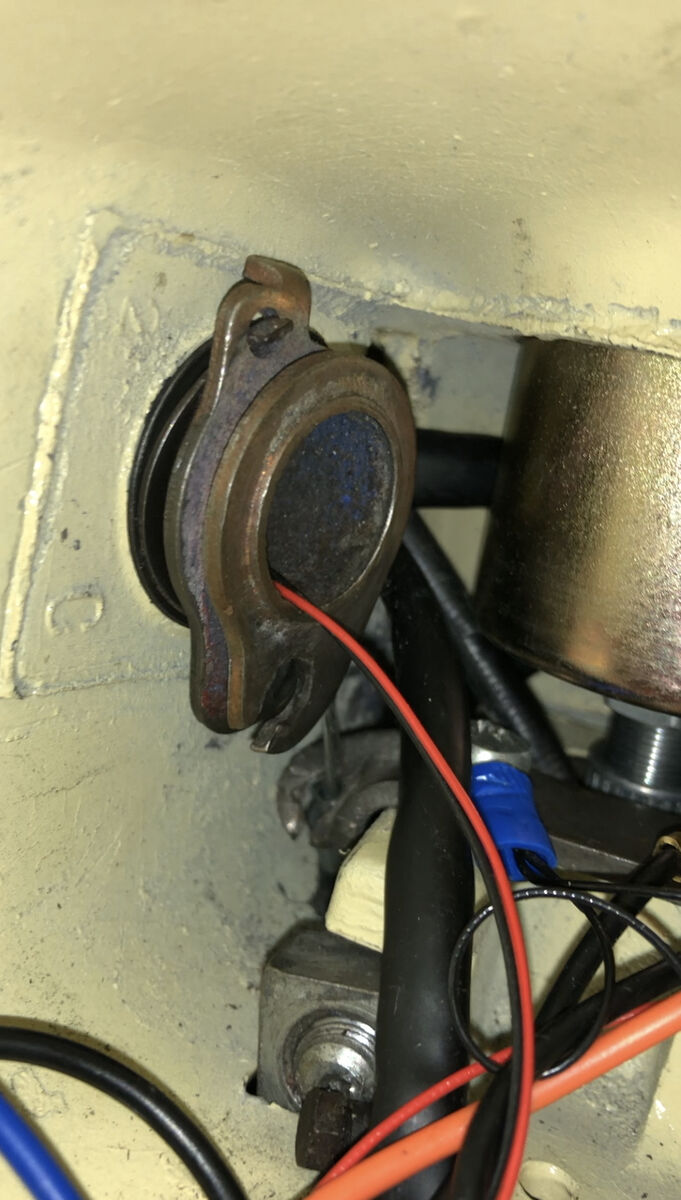

    Hab auch nochmal den Chokezug gewechselt. Mechanik tut. Nur bei vollgezogenem Gaszug bei der Fahrt weiterhin keine Reaktion zu bemerken, wenn ich den Choke ziehe. Erhoffe mir hier ja auch nochmal eine Reaktion, um die Bedüsung zu prüfen. Aber leider Fehlanzeige.

    Du machst dich selber Verrückt mit dem Zündkerzen Bild
    Welche änderung erwartest du bei dem Choke Test ?
    Sage mal was sich ändert ob du es auch Erklären kannst
